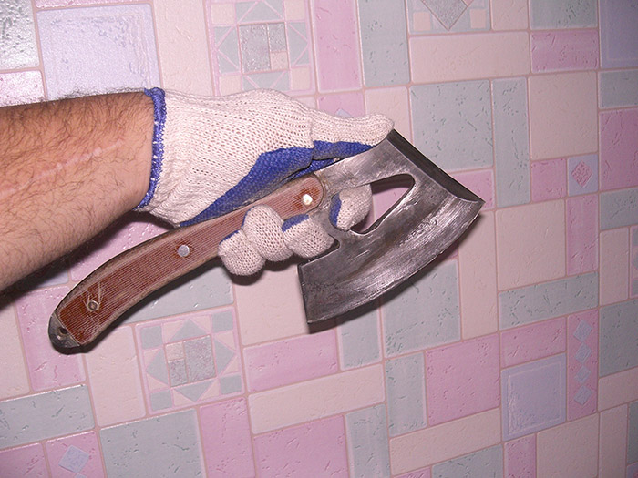

топоры 2.jpg [ 187.08 КБ | Просмотров: 28350 ]

А еще мне нравятся топоры с насадкой топорища сверху. Они не требуют клина.
Ух ты, а это как?
С уважением, Дмитрий К.

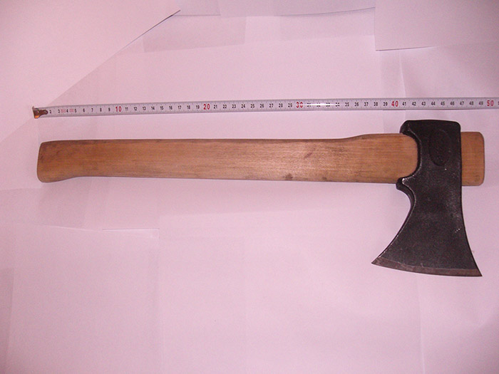

Легко. В топоре посадочное отверстие - легкий конус. Топорище вставляется сверху и насаживается до упора, а в процессе эксплуатации садится еще плотнее.

 Заголовок сообщения: Re: Насадить топор
СообщениеДобавлено: Сб июн 27, 2009 14:40
Топор Минского подшипникового завода.: длина топорища – 50 см
Длина топора – 16 см
Вес – 1200 г
Полуколун, отверстие под топорище – слабый конус, топорище вставляется в топор сверху, НЕ ТРЕБУЕТСЯ клин. Существенных недостатков не выявлено. Топорище легко отремонтировать или заменить в полевых у словиях. Лучший топор, выпущенный промышленностью. Идеально подходит для походов в лесной полосе.
По моему завод прекратил их выпуск, давно не встречал в продаже. (стоил 12-15 долларов)
regaergaergaserg.jpg [ 157.57 КБ | Просмотров: 28325 ]
Т2.jpg [ 67.35 КБ | Просмотров: 28325 ]

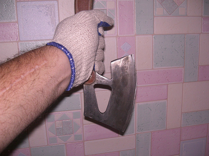

Изображение 002.jpg [ 131.58 КБ | Просмотров: 28016 ]

Комментарий к файлу: Им тоже можно рыть канавы, при этом не так страдает РК. На малых топорах ее острота актуальна
т4.jpg [ 108.15 КБ | Просмотров: 28016 ]
