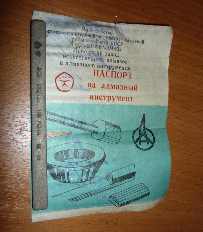

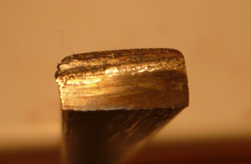

Качество СССР. Паспорт, ОТК и прочие совдеповские прибамбасы. Китай пущай отдохнет пока. Алмазы присутствуют в самой структуре связующего вещества. Не напыление!

Есть такие на птичке, да и за стописят можно заказть, с завода вынесут. Вот вопрос: можно в бруске просверлить пару отверстий? Это я к тому, что думаю об адаптации этих хонов под Лански
Belozeroff
 Заголовок сообщения: Re: Алмазный абразив
СообщениеДобавлено: Вт июл 07, 2009 23:07
Сомневаюсь, но попытка не пытка. Я болгаркой пилил, 12мм круга сжег, чтоб перепилить сечение 2х4 мм алмазоносного слоя. Думаю сверло затупится мгновенно. Сверлом просверлить металлическю основу. А сам алм. слой достаточно хрупкий. Аккуратно пробить чем нибудь, а потом уже оформить сверлом края чуть чуть.
