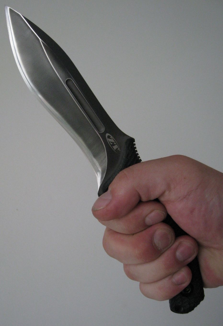

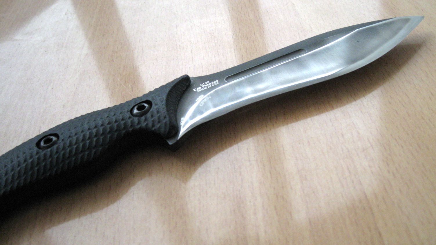

Я немного стесняюсь даже признаться, но я Захара в линзу переделал....
С помощью вот такой приблуды для дрели: http://www.oksar.ru/product/8901 и шкурок-самоклеек от 150 до 2000 грит. И войлочного диска с алмазной пастой...
Прохор видел моего Скирмиша - система такая же, но только толщина клинка в 1,5-2 раза толще. И подводов - тоже :)
В общем все - нож уже ни разу не продажный....
"Только тесты, только ветки,
Только войлок впереди..."
А также все, что взбредет мне в голову. Вот только ломать не буду специально. Последний раз, когда я ломал кусок металла закаленного такой же толщины я устал, а клинку - хоть бы хны.
 Заголовок сообщения: Re: ЗТ0100. Тяжелая артилерия.
СообщениеДобавлено: Пт июл 10, 2009 7:15
Мы тут в Перми люди простые....
Андрей_СПб
СообщениеДобавлено: Пт июл 10, 2009 11:58
Фото в студию ... :)
Сфотографируйте результат, пожалуйста.
topas
СообщениеДобавлено: Пт июл 10, 2009 17:20
Вот пока полуфабрикат - вчера вечером ободрал. Блин с этой его геометрией........ :evil:
В общем не удалось ровненко снять покрытие.
Бум думать что с этим делать.
Прошу тапками не кидать - я не мастер-кудесник. Я просто сотворил с ним то, что по-моему может помочь этому инструменту лучше выполнять свою работу.
Ну а уж как смог, так смог... :oops:
Скорее всего нижнюю часть совсем заполирую... :wink:
IMG_1588.JPG [ 113.07 КБ | Просмотров: 17495 ]
IMG_1593.JPG [ 164.83 КБ | Просмотров: 17495 ]
IMG_1594.JPG [ 98.69 КБ | Просмотров: 17495 ]

Лучше имхо ничего не трогать..ты просто крепко его потести, порежь там всякого разного, поруби.... с естественными цапинами, потертостями он будет иметь вид бывалого рубаки...гораздо лучше чем полированный.

Поздравляю, харизматический нож! Про ножны обязательно надо написать, мы этот обзор на сайте разместим, если не возражаете, все-таки редкая вещь в наших палестинах. :)
Михалыч из вежливости это сказал :mrgreen: :mrgreen: :mrgreen:
СообщениеДобавлено: Сб июл 11, 2009 11:21
Я бы не стал.Серьёзно. Смотрится рабочим ножом.

Значит вот.
Насчет полировки-шлифовки я лично вообще не парюсь. Перепродажей ножей мало увлекаюсь, перетачивал "под себя".
Линзовидная заточка по ощущениям получилась около 40 градусов на самой-самой кромке (на том участке, который без лупы 10Х не разглядишь). Основная заточка - около 20-25 градусов.
Чисто ИМХО - то, что надо для данного куска шикарной железки с прекрасной ТМО.
Классический грамотный отчет по использованию с фотографиями будет позже, когда будет время. Хотя я уже не знаю - надо ли.. Уже все написал, остались только ножны...
Пока сорри, но времени катастрофически не хватает.
И те тесты, о которых я дальше расскажу - не тесты, а просто использование при необходимости.
Итак, что было сделано:
1. Рубка веток (от 5-6см до тонких 2см) веток бузины и вишни;
- тут все супер. Полученная линза прекрасно работает. Сырая ветка, сухая - все равно. Режет и рубит прекрасно.
2. Резка ондулина, рубероида;
- много раз сказал себе "спасибо" за то, что перешлифовал нижнюю часть в гладкое (хоть и неровное) темное зеркало. Смолистое, клейкое вещество мгновенно забивало покрытие жирным липким слоем, если касался при резе той частью, которая не перешлифовывалась.
3. При замене дверей нужно было разделать на запчасти для сжигания старые двери. Формат дверей - тот же. Рамка из сосны, поверх - орголит, в середине - соты из бумаги и все.. Думаете что это легко?
Да, если бы я их просто ломал руками и ногами. Но я решил, что надо бы ножик погонять. Кто-нибудь резал оргалит (нехрупкий, неколкий, гнущийся) ломиком???? Я проклял если не все, то многое... Зато планки сосновые (30Х30 мм или около того) перерубал с двух ударов «не вкладываясь». Одним надрубил процентов на 90, другим - просто сломал.
4. Вечером - шашлык. Тут я вам скажу... Неоднозначно.
- батонинг превосходит все ожидания. Толстый обух, острая заточка и удачно получившаяся геометрия РК позволяет даже не пользоваться "чурбачками": просто постучим рукой сверху, и дощечка-брусочек разваливается. Тут кстати отметим геометрию обуха. К примеру при батонинге своим Рекон Танто от Колд Стил я довольно сильно повредил руку, когда в темноте надавил на последнюю треть обуха, где вздернутый вверх кончик. На Захаре обух плавно опускается к кончику, не образовывая таких травмоопасных нюансов.
- как нормальный «ненормальный» любитель ножей - с некторых пор при разжигании костра не пользуюсь бумагой и т.д. Берется чурочка-дощечка с прямым (без сучков и свилей), рисунком структуры дерева, и стругаются стружки разной толщины: самые тонкие - чтобы сразу вспыхнули, потолще - чтобы от них огонь ппринять, самые толстые - чтобы уже чурбачки заполыхали... Сделал определенные выводы - стругается прекрасно! Просто супер. НО!!! При силовом стругании, когда нужно стругануть толстую щепу, горб на рукояти немилосердно тиранит руку. Вплоть до того, что когда я пошел на принцип, и решил все-таки "продавить" непослушную щепу. Напрягся, надавил... Охнул, и решил срезать слой потоньше - реально больно!!! При силовом резе гладкий и пологий горбик кажется не-подетски острым и крутым!!! :evil:
Так что тут у нас еще?
А, точно – пробивные функции. Тоже не все однозначно. При прямом уколе «травмобезопасная» гарда способна доставить кучу неприятных ощущений. После двух-трех колющих ударов пришел к выводу, что наносить мощные уколы можно либо со вспомогательным упором в рукоять левой рукой, либо «крюком»-справа. Там нагрузки немного по-другому распределяются. И реально можно в удар «вложиться» без риска травмы указательного пальца.
Тестирование получилось скорее комплекса нож-геометрия, чем стали, но все же некоторые выводы сделать можно.
Сталь отменная, после всех издевательств нож остался в состоянии «бреет со свистом», рез качественный, агрессивный, «нажористый». Если бы не такая «ломовитая» геометрия – может и был бы одним из моих любимых ножей.
Последнее время я начал обращать внимание, что весьма точное впечатление о стали я могу составить просто на этапе заточки.
Это сложно описать словами… Просто чувства на кончиках пальцев… Но это работает. Неоднократно замечал, что впечатления, полученные при первой же заточке, подтверждаются. Причем не всегда сразу, а вот именно в процессе использования и деградации РК.
Это я к чему – сталь очень понравилась в процессе заточки. Не стеклянная, но и не пластилин. Сдавалась даже 3М-овской наждачке только после боя, по звуку – глухой ответ (ну не знаю как объяснить, но это чувствуешь) – супер.
Очень крепко держит РК. После рубки под произвольными углами сухого вишневого корня (чуть песка в коре, да и свилеват весьма – некоторым сучкам еловым фору даст) никакой пощады к дереву и никакого эффекта для РК (только царапин на спусках добавилось).
Попробовал ковырять сучок «с проворотом» - фигня, а не тест для этой стали и этой геометрии. Я всаживал в сучок на пеньке клинок на 2-3 см и выламывал нож с боковыми нагрузками. Эффект – ноль, если не считать раскрошившийся сучок в пеньке!
Итог:
Если бы я не заботился о весе своей поклажи, то я бы взял три ножа – складень (сейчас, пару часов повыбираю только….. и выберу Скирмиш!), тактико-кухонный фиксед (тут я пока не могу определится – ржавеющий, но сука резучий из ЦПМ10В, или беспроблемный фултанг из Кронидуры, которому и по рукояти можно постучать без последствий) и вот этот вот «мегатактический перфоратор»…
Я прошу вас относится снисходительно к моим впечатлениям о ноже – это специфика моего восприятия действительности. Я чувствую себя неоперившимся Белинским – всегда и все готов раскритиковать. Хвалить получается хуже.
Но положительных моментов в Захаре для меня намного больше, чем отрицательных. Нож мне нравится. И о том, что я его переточил - не жалею ни капли.
Я жалею только о том, что прекрасную сталь, способную очень хорошо держать кромку, сопротивляться ударным нагрузкам, статичным и т.д., на заводе заключили в геометрию ломика…
Следующая серия - только через полторы недели :mrgreen:
В качестве сноски перечислю, что еще кроме описанного резалось данным ножом:
1. Мясо. Мясо режется геометрией РК, ему почти ( ну не совсем конечно, но...) наплевать на толщину сведения. Так что здесь рез был прекрасным. Изгиб РК очень позволял резать весьма толстые куски мяса двумя движениями - от себя, прижали кончик клинка к разделочной доске, и с легким нажимом протянули на себя. Вуаля - кусок отрезан. Я впечатлен. Хотя кухонник японский удобней в разы, но это ж ломик, а не кухонник. :wink:
2. Ковролин. Прекрасно, с хрустом. Вот по этому материалу я с удовольствием работал вогнутой частью. :) Может это нож для закройщиков ковролина??? :mrgreen: А кроме шуток - ковролин был не новый, и слегка пыльно-песчанный (лежал в открытой беседке с начала года). По опыту - такая абразивная смесь сажает РК "на раз". А тут ничего - то есть вообще. Ну, правда резать пришлось очень немного. Метра 1,5-2.
3. Я понимаю - я варвар. Но раз десять я надрезал очень крупную наждачку для дальнейшего отрывания полос. Ну, тут уж ничего не поделаешь - РК подсела в этом месте. Т.е брить стала хуже. :) Но даже не заблестела. Надо правда признать, что я был очень аккуратен, и резал только с тыльной (там, где тканевая основа, а не абразив) стороны.
Ну, вот теперь все.
