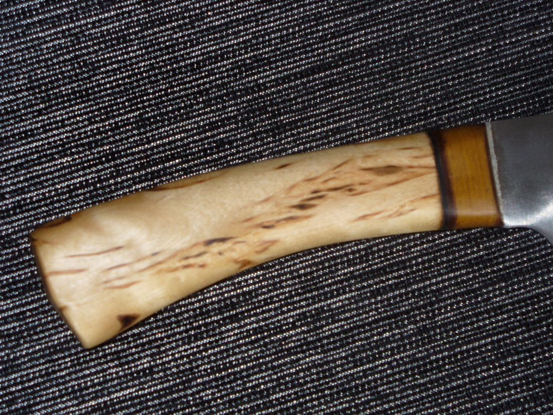

Доброго дня Господа сопалатники. Сёдня доделал очередной ножичек.
Сталь как всегда ШХ15.
Спуски вогнутые. РК пока нет. как пропитается льнянкой ручка, сделаю.
Подвод к РК 0.7 мм.
Длинна клина: 140 мм.
Ширина: 39 мм.
Толщина: 4 мм.
Рукоять: текстолит, кожа, карельская берёза.
Длинна: 126 мм.
Толщина: 22 мм.

Симпатишный. Карелка с текстолитом удачно прижились, на мой взгляд. Но лезвие широковато вроде бы, на мой вкус. Но с такой шириной пластать должен хорошо

Широкое лезвие при такой форме рукоятки и есть , по -моему ,изюминка этого ножа .
При работе на разделочной доске можно использовать всю длину лезвия .
Еще бы тоненький больстер для защиты торца . Но может , как раз , текстолит в
этом и не нуждается .

Широкое лезвие, как у Билла Морана, мне как раз не очень нравится. А вот рог лося на больстер - это тема. На птичке часто видел рога в продаже, но не интересовался, почём. Надо будет узнать, как забреду.

Приятный и интересный ножик. Я так понимаю что ручка еще в пропитку попадет и потемнеет? А вообщето что-то порезать им думаю будет очень удобно особенно на доске разделочной.

красиво...акуратно....
Р.К. довольно ниже линии рукоятки....+ при работе на разделочной доске....
согласен с Domitro
осталось поюзать на кухне....и в полевых...

Я не зря вставил увеличеное фото.Зачем ставить кожу в качестве декоративного элемента?Ну если уж применять,то подошвенную только.Она хоть как то края держит за счет твердости практически фанерной.Но вообще кожа на спейсеры......не понимаю смысла.Ни практичности ни вида.При всём нож задуман и сделан очень рабоче-грамотно.

Потому что кожей можно скрыть нибольшие неровности в прилегающих частях рукояти. Лучше кожа, чем кое где полиэфирка...

Кожу можно ставить любую,и как декоративный элемент

Сам страдал :-D теперь кожу на проставки почти не пользую !
Значит я не дорос ещё... :lol:
 Заголовок сообщения: Re: Новый с карелкой.
СообщениеДобавлено: Пт июл 10, 2009 16:31
Зря обижаетесь.Действительно почему не подогнать две плоскости?
Дед вон вручную хитровыгнутые подгоняет.Я никак не решусь и не делаю поэтому.
СообщениеДобавлено: Пт июл 10, 2009 16:39
Я не обижаюсь. Просто карелки оставался последний кусок и он был впритык. Так что ещё немного и мне его нехватило бы... В следующий раз попробую без кожи. Поставлю бронзу.
