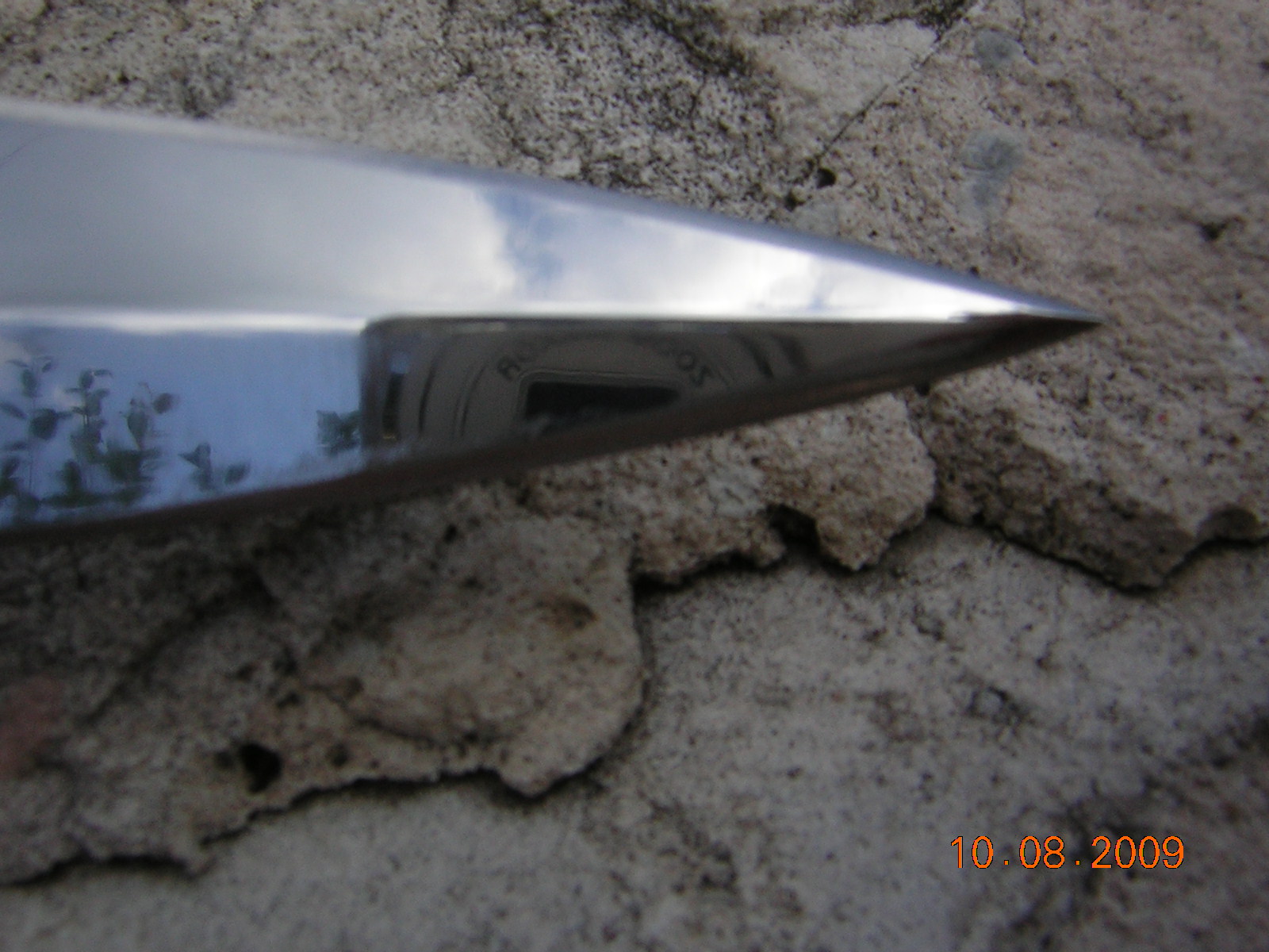

Вот, значит, пока я не жалея сил и здоровья на даче обжирался жареными грибами, шашлыками, копчёной рыбой и не щадя живота своего заливал всё это галлонами пива и заедал всё это чернично-малиново-голубичными десертами, задыхался сважим воздухом и без удовольствия купался в чистом озере, некоторые товарищи, не будем говорить - кто, хотя это был Валера, от безделья, видимо, напару с каким-то Ланским, точили, значит, нож!
Ну, собственно, и заточили! :lol:
За что, собственно, спасибища им и нижайший поклон!!! :mrgreen:
Я знал, кому доверить свой нож! Валерка - молодчина!!!
Пы.Сы. За качество фоток извиняюсь. Что было с кончиком, смотрите в первом посте.

 Заголовок сообщения: Re: Обломки былой радости...
СообщениеДобавлено: Вс авг 16, 2009 13:23
Жаль штуковину - ну всё поправимо.... :mrgreen:
СообщениеДобавлено: Вс авг 16, 2009 14:12
Макс, ты что новый Пентагон купил? :lol:
Вообще-то хорошо, что телефоном фоткал. Не так косяки видно :D
Максим
СообщениеДобавлено: Вс авг 16, 2009 15:58
А вот пусть думают, что я новый купил! :lol: А насчёт косяков,- так не ошибается тот, кто ничего не делает. Всё нормуль! Пень вернулся в строй! :mrgreen:
СообщениеДобавлено: Вс авг 16, 2009 18:34
Не, я молчать не буду. Пусть все знают, что ты за мной нож переделывал. Потому как Лёшка Самоделкин его видел и тоже не сможет опознать по твоим фоткам: мы вместе недоумевали, зачем там фальшлезвие и притупленность с одной стороны...побоялся я обоюдоострый клинок делать (это уже холодняк), оставил, как есть :oops: Пойду зализывать раны :oops:
Кстати, получилось очень нарядно. Но...опасно, имей в виду... 8)

Саша, не в Лански дело. Пентагон классический имеет двустороннюю заточку: плейн и серрейтор. Но в нашем случае, для России он был адаптирован под хозбыт: серрейтор убрали, сделали заточку с одной строны, с другой-небольшое фальшлезвие и тупьё по кромке. Я просто вывел обломанный кончик и РК на рабочей стороне и с противоположной, где фальшлезвие. Смотрелось это похабно, надо признаться. Недокинжал какой-то. Но сделать двустороннюю заточку и превратить нож в ХО я не решился. Макс доделал по-своему. Без изысков и заморочек. Напильничком. И получилось нормально, мне нравится. Но этот нож теперь уже с собой в машине не повозишь... 8)
