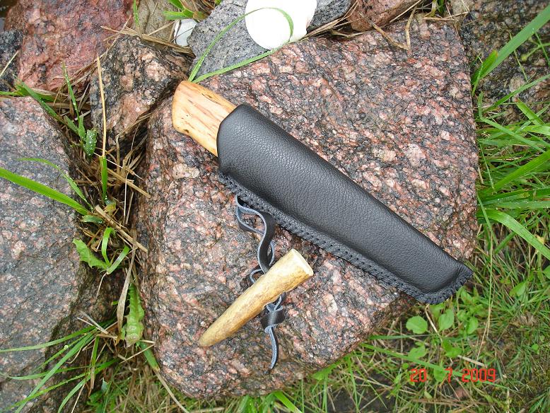

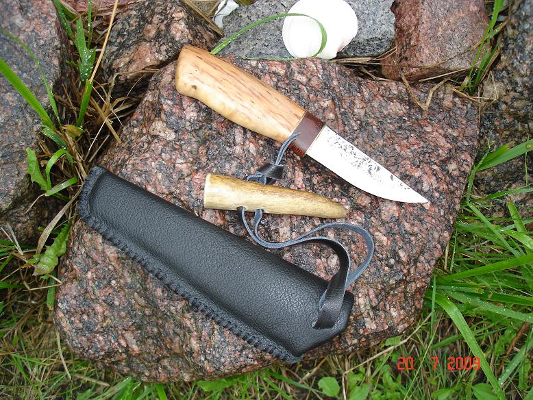

название придумать не успел, пусть будет "Скандинав" (необычное название, правда? :-D )
Клин - раскованая рессора, клин 93 мм. конус по обуху от 5 мм. до 3 у конца. общая длина 205 мм. Рукоять карельская береза, латунь, орех. Пропитана льняным маслом и натерта карнаубским воском. Ножны кожа, внутри пластиковый вкладыш.
нож продается, тема о продаже здесь viewtopic.php?f=3&t=5544
сканд 001.jpg [ 166.59 КБ | Просмотров: 3014 ]
сканд 002.jpg [ 172.32 КБ | Просмотров: 3014 ]
сканд 003.jpg [ 174.36 КБ | Просмотров: 3014 ]
сканд 004.jpg [ 183.33 КБ | Просмотров: 3014 ]

Подвес прикольный...А нож - хорош!
подвес удобен тем, что можно одеть/снять ножны на поясной ремень не расстегивая сам ремень. Это классический у северных народов способ подвеса
