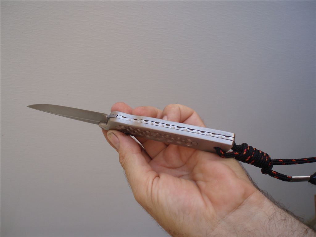

 Заголовок сообщения: Re: Фиксед из фолдера
СообщениеДобавлено: Ср июл 22, 2009 17:07
Пора с этим закругляться . Всем спасибо за участие , а особенно fedor, который
потратил на него времени больше чем я . Прилепил темляк , поставил дополнительный
штифт для жесткости , заточил на 40 гр :D -бреет лучше чем Schick , а главное
сделал орнамент на обратной стороне рукоятки и торцах . Намудохался с этим
титаном ! Пора отдыхать :)
fix 029.jpg [ 55.7 КБ | Просмотров: 17058 ]
fix 030.jpg [ 54.18 КБ | Просмотров: 17058 ]
fix 031.jpg [ 53.46 КБ | Просмотров: 17058 ]
fix 032.jpg [ 57.74 КБ | Просмотров: 17058 ]
fix 036.jpg [ 110.85 КБ | Просмотров: 17058 ]
