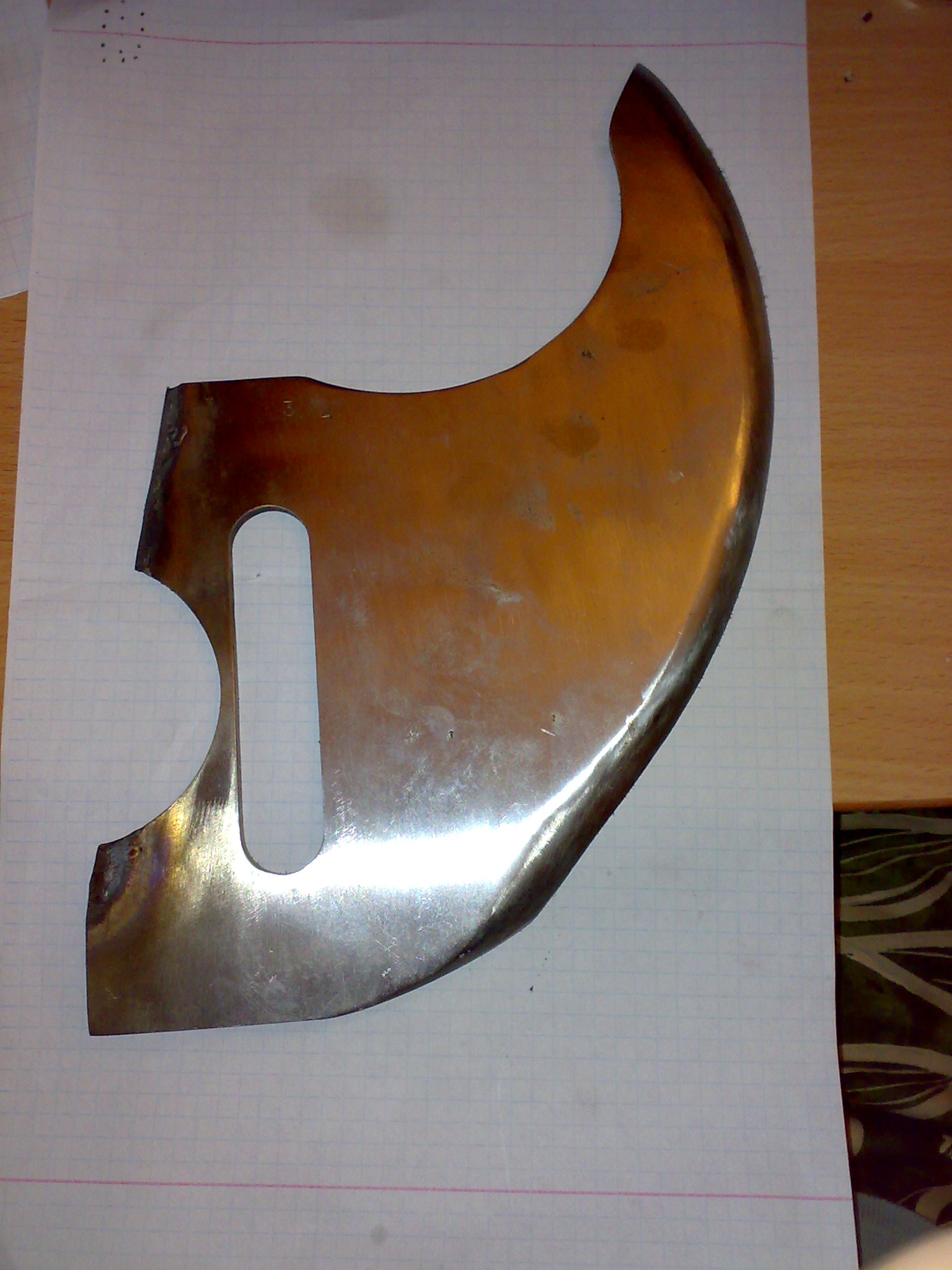

Собсна вот
Толщина 5мм. Ради прикола был приварен к трубе с целью рубануть что нибудь, рубанул, отпилил обратно.
Вопрос: что за сталь?=) И что из него можно сделать?
Он.jpg [ 417.23 КБ | Просмотров: 18399 ]

Больше на топорище смахивает.Вот размеры сложно определить, большой, но насколько?

На топорище??=)
А как же сам топор тогда должен выглядеть? :mrgreen:
Сфоткан он на тетрадном листе, поля видны)

А если серьёзно, кто нибудь знает что на нём за сталь?

А чьё производство мясорубки?

:shock: вопрос логичный но я :shock: Ножи тётка знакомая подогнала, когда работала на предприятии, они у меня года 2 уже.

Думаю такая же как на резцах деревообрабатываюших станков, рубанков-фуганков :D
 Заголовок сообщения: Re: Нож от мясорубки из мясокомбината=) Большой)
СообщениеДобавлено: Пт июл 24, 2009 2:07
нет, там же углеродка. Скорее всего нержа какая-нить...

Я тоже думаю нержа, на кой хрен в мясе углеродка...

согласен.
для большинства пищевых производств - использовали нержу. в Совсоюзе :lol:

Хм, вообще-то ножи для советских промышленных мясорубок делали и высокоуглеродистых сталей, поэтому они были черные, только РК блестела. А этот-блестящий весь...нержа какая-то, по всей видимости...трудно определить, что за сталь. И я сильно сомневаюсь, что из неё достойный клинок можно сделать. Мясорубки на мясокомбинатах электрические, низкооборотистые, с редукторами. Они мясо в фарш превращают даже тупыми ножами, поэтому производители этих агрегатов не очень заморачивались с химсоставом сталей на ножи :D В общем, я бы не стал колхозить: распускать эту секиру болгаркой, да ещё и с соблюдением температурного режима охлаждения. Трудозатраты слишком большие. Проще заказать и купить готовый хороший клинок. Это моё мнение, подчёркиваю.

Присоединяюсь чтоза сталь определить можно только хим и спектр анализом... Да и то... Проще купить клиночек проверенный и...

железка магнитится? если нет, то нержа. скорее всего 4х13.. вроде самая популярная нержа в ссср..

Однозначно нержа. Можете даже не магнитить. На предприятиях массового производства хавчика используется пищевая нержавейка. имеющая гигиенический сертификат. Я не знаю как по ГОСТ. но по ANSI 304 и 304L могут быть использованы в пищевке.

Магнитицо! :shock:
