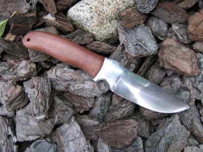

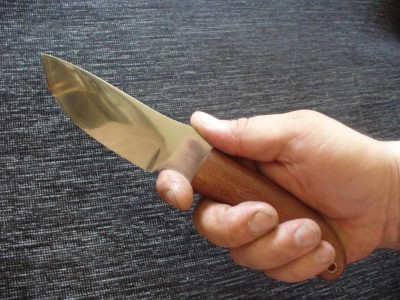

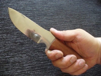

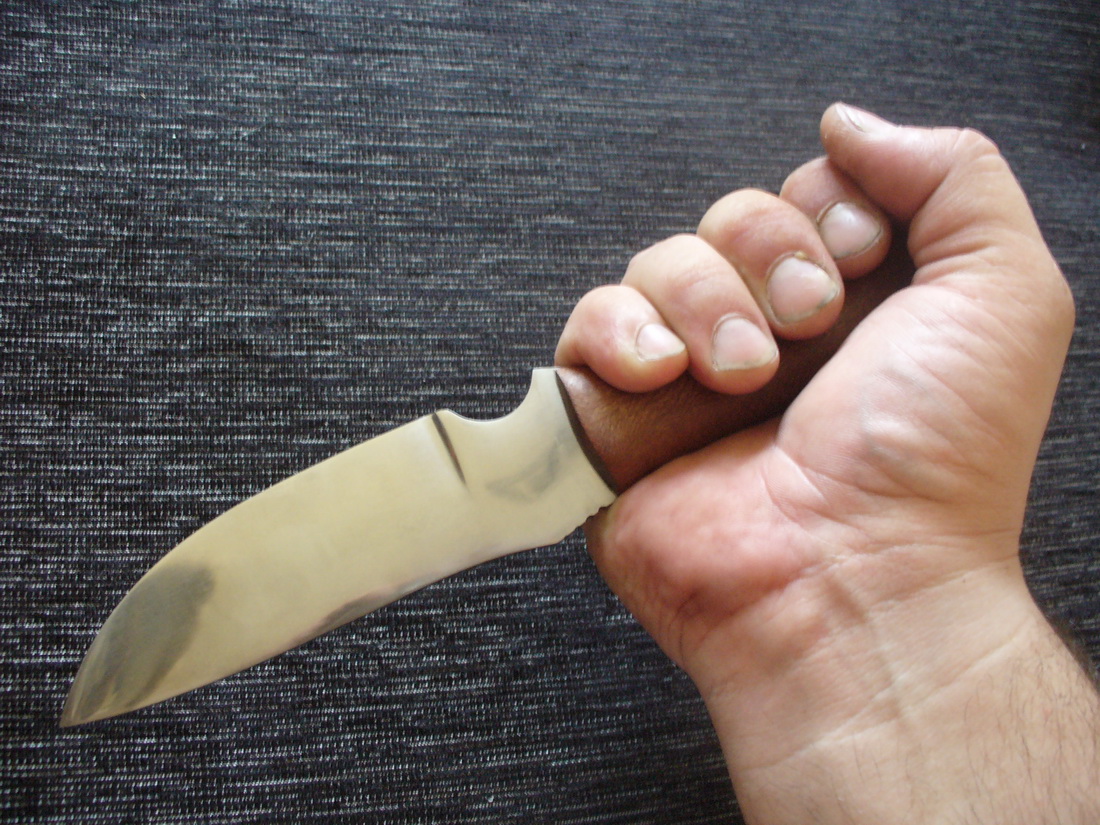

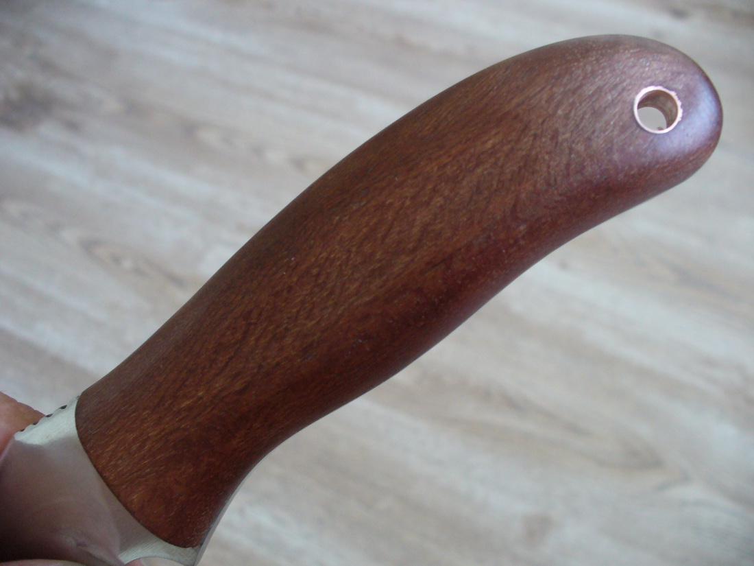

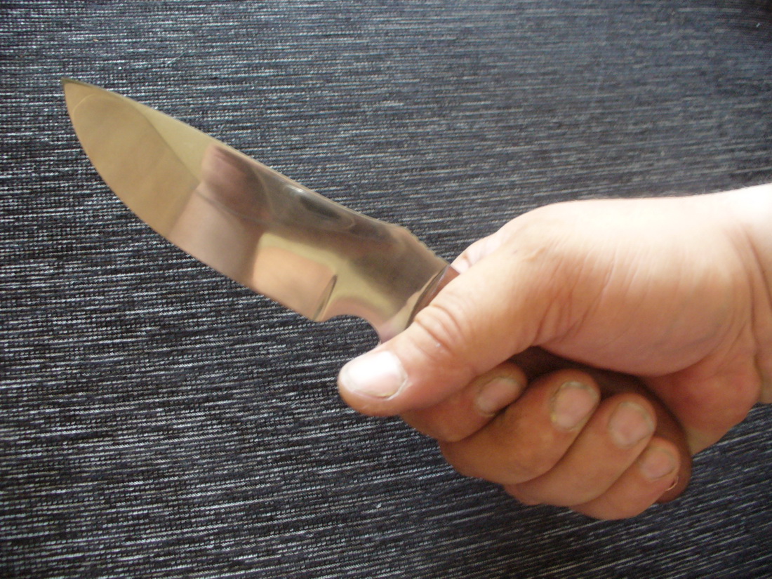

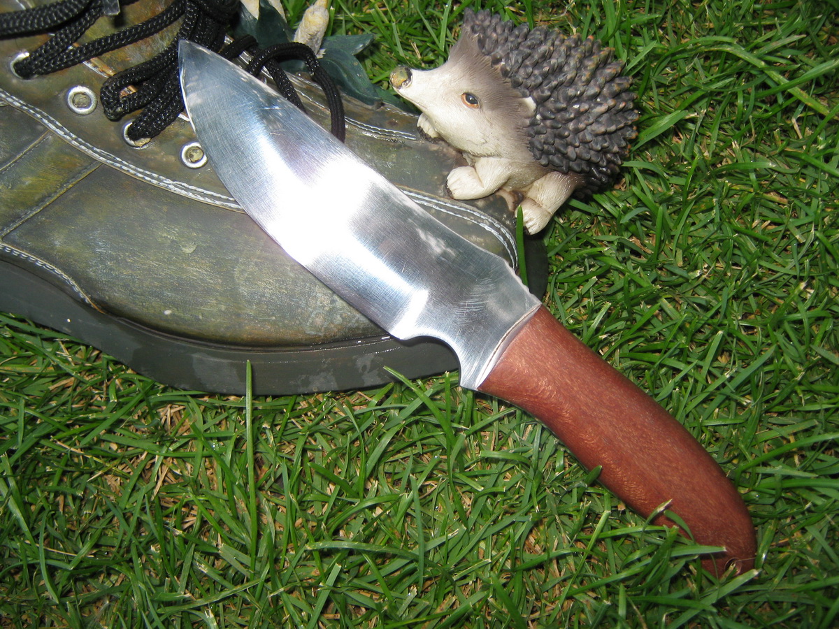

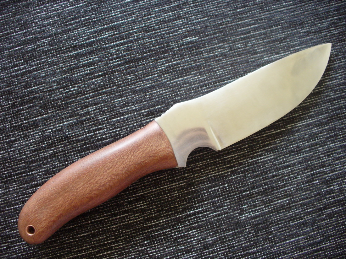

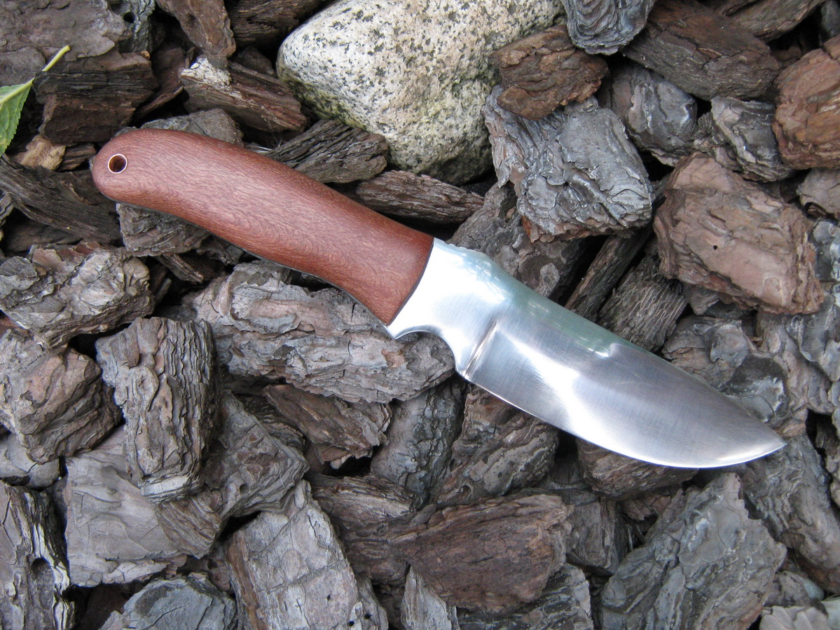

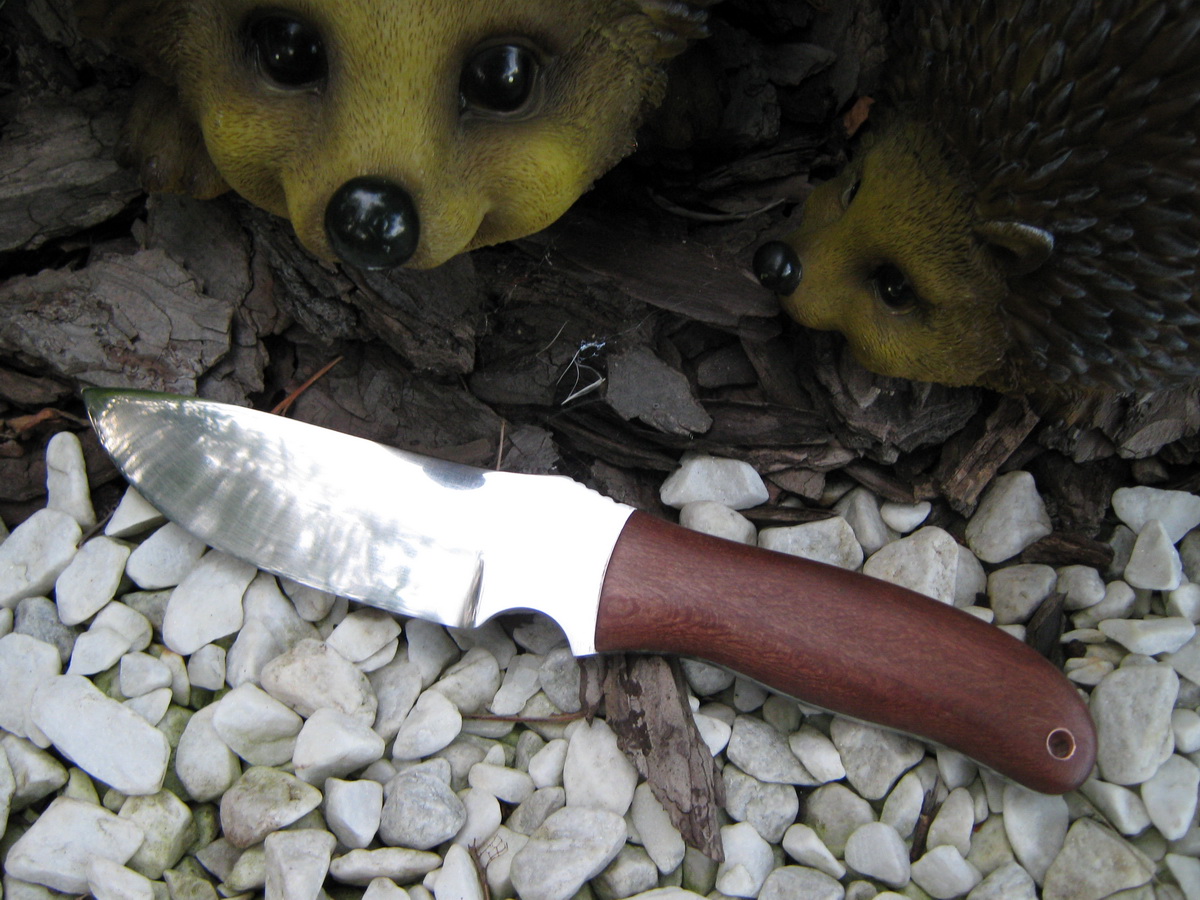

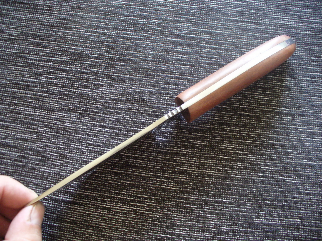

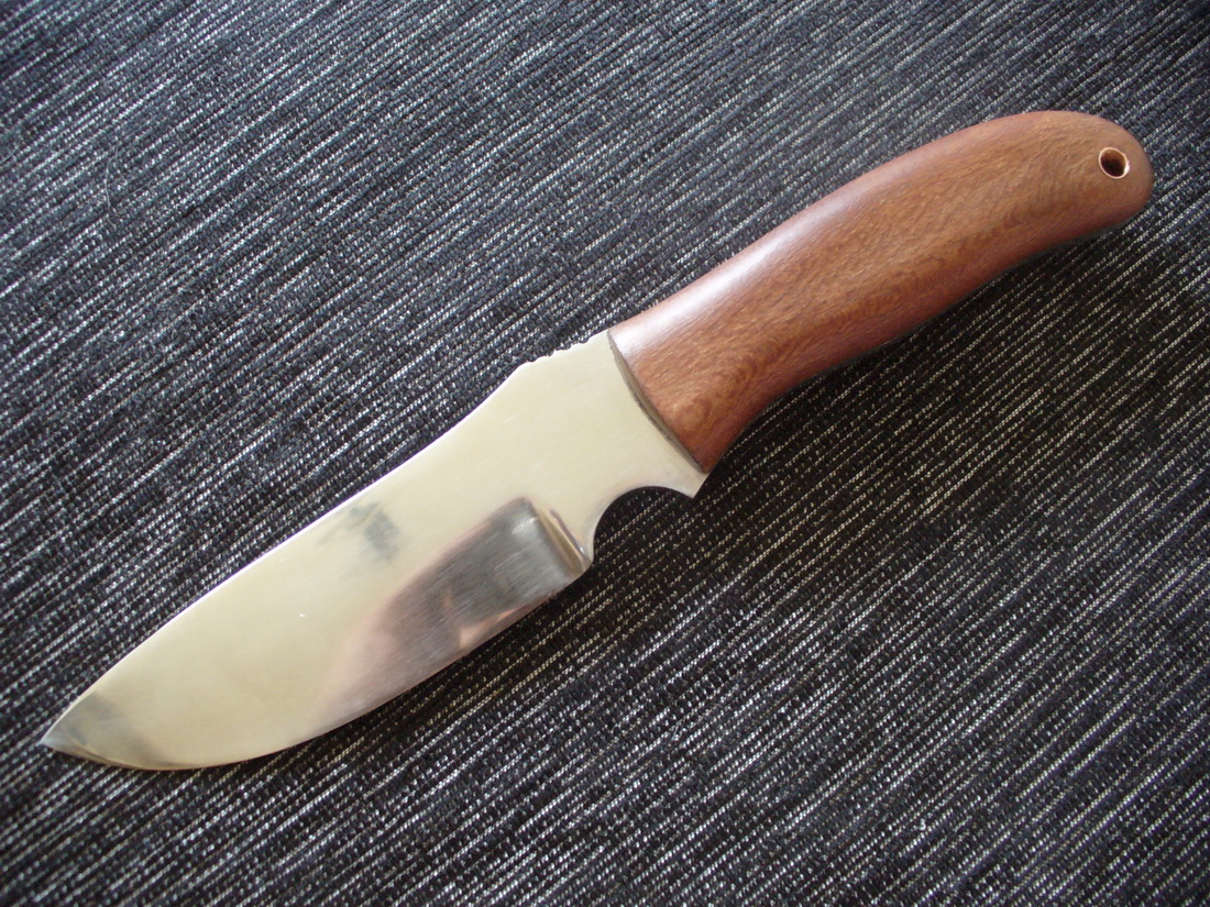

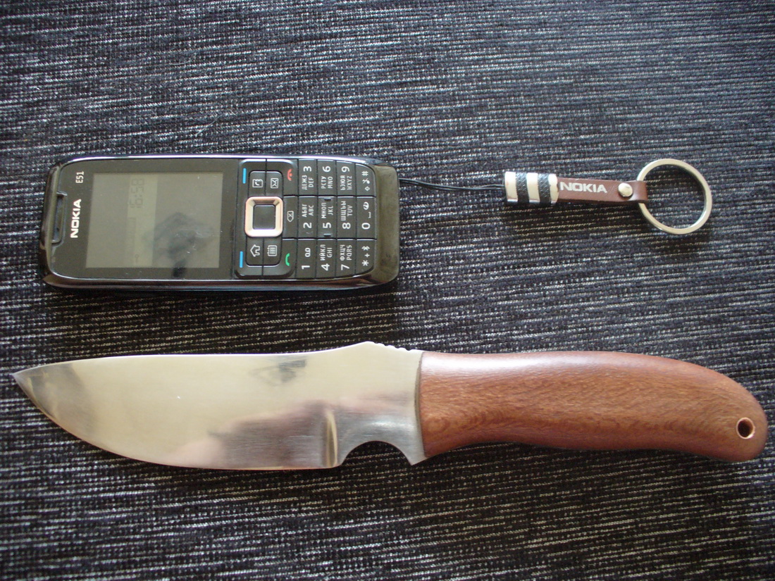

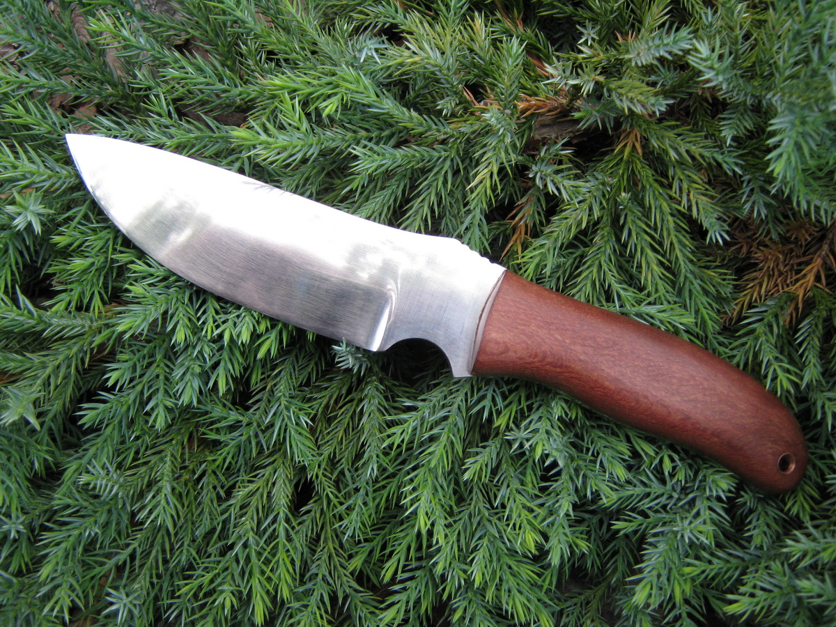

Приветствую всех. Вот закончил новый ножичек.
Сталь ШХ15. Рукоять неизвестное красное дерево. темлячное отверстие медная трубка. Накладной монтаж ручки по учению деда Димона.
Клин: длинна -126 мм.
ширина - 35 мм.
толщина - 4 мм.
Спуски прямые.
Рукоять: длинна - 118 мм.
толщина - 20 мм.

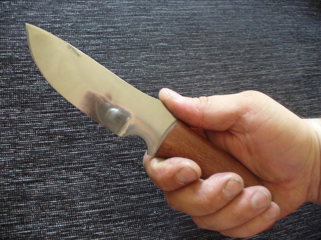

Клёвый получился! А острый подпальцевый выступ не мешает?
 Заголовок сообщения: Re: Мой новый (не знаю как назвать)...
СообщениеДобавлено: Пт июл 31, 2009 16:50
Да вроде не мешает...
СообщениеДобавлено: Пт июл 31, 2009 16:51
Подводы не мерил? Какие получились?
СообщениеДобавлено: Пт июл 31, 2009 16:54
Блин, забыл...
Подводы к РК - 0.6 мм.
с этого места если можно поподробней
....это как????...на эпоксидку или клей?....
или.?.?.?
СообщениеДобавлено: Пт июл 31, 2009 17:03
ROMAZI писал(а):
Где ему предстоит трудиться?????
Не знаю, нож будет продаваться...
или.?.?.?
В отверстия для заклёпок вбиваю штифты, чтоб торчали с каждой стороны. На штифтах делаю насечки, чтоб клей лучше держался. В накладках делаю отверстия для этих штифтов. Потом на клей и в тиски...
СообщениеДобавлено: Пт июл 31, 2009 17:05
То, что ты называешь штифт, у мебельщиков-шпунт :D Мебельщики это называют шпунтовой сборкой :wink:

Деда советовал на штифтах делать не просто насечки а направленные в одну сторону как на гарпуне
Я вообще использовал резьбу от самореза...

А я винты М4 с отпиленной головкой. Ножик классный, добротный такой, мужичек-боровичек
СообщениеДобавлено: Сб авг 01, 2009 0:49
Ээээх.....ну не держат штифты накладки надежно( Дерево,которое ведет от перепада влажности-страшная сила.Выдернет со временем.Это не мебель с более-менее одинаковыми условиями.И та разсыхается.разбалтывается....Я уж спорил с "Сержантом" на найф.ру по этому поводу.Просто опыт был неоднократный.

И мне понравился!Только сатин нужно в одном напровлении делать или на вибро машинке :wink:
СообщениеДобавлено: Сб авг 01, 2009 12:07
Что за сатин? Прошу поподробней...

Cатинирование клинка я думаю :D
Правильно думаеш :lol:
