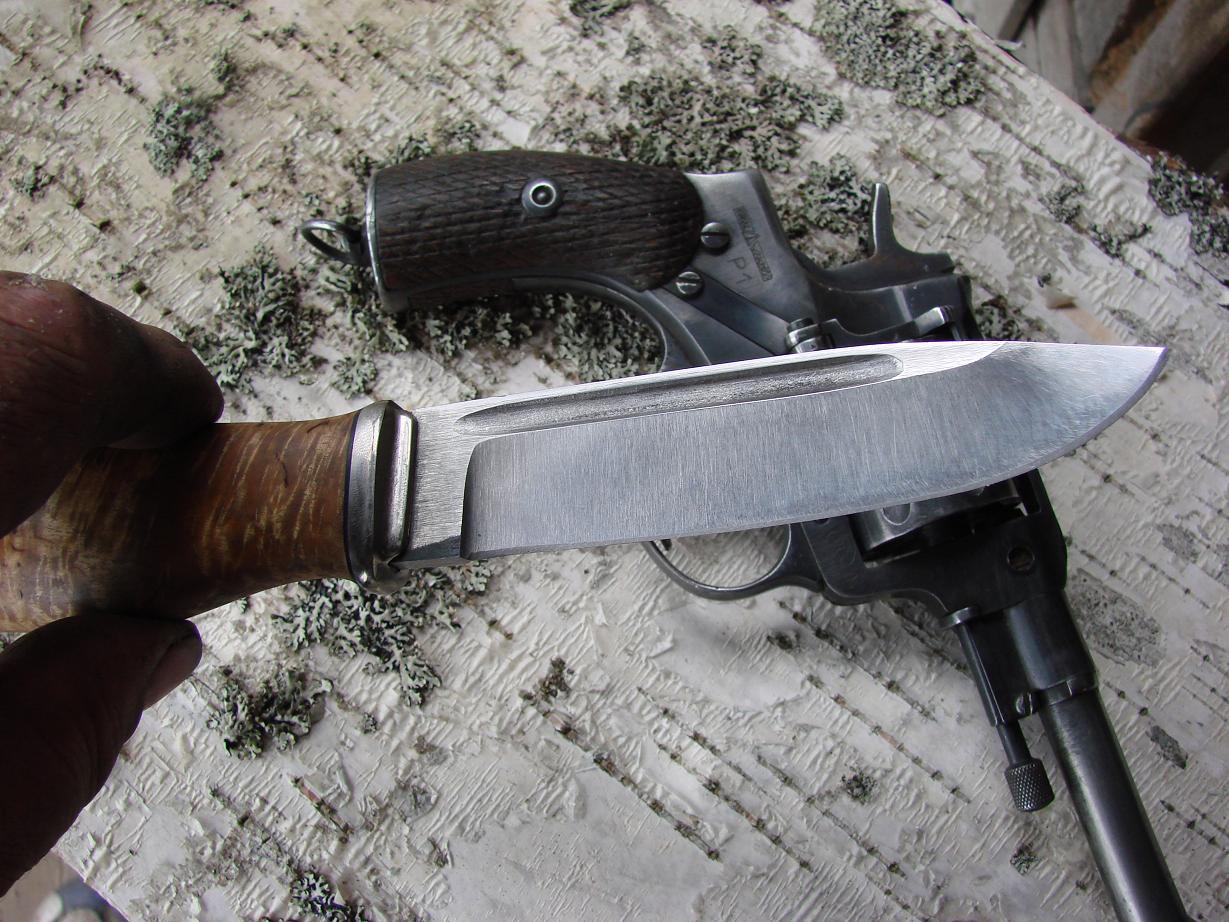

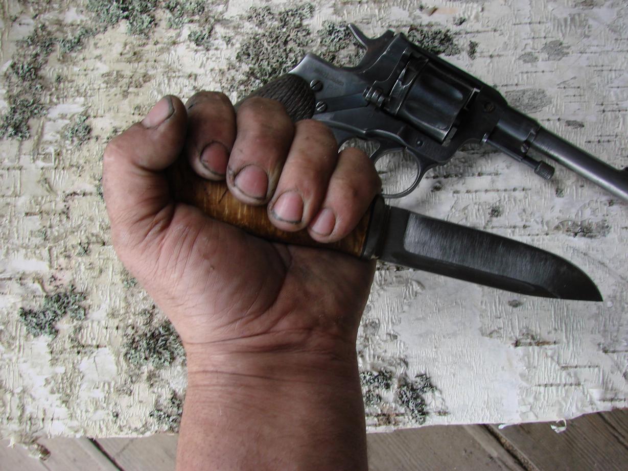

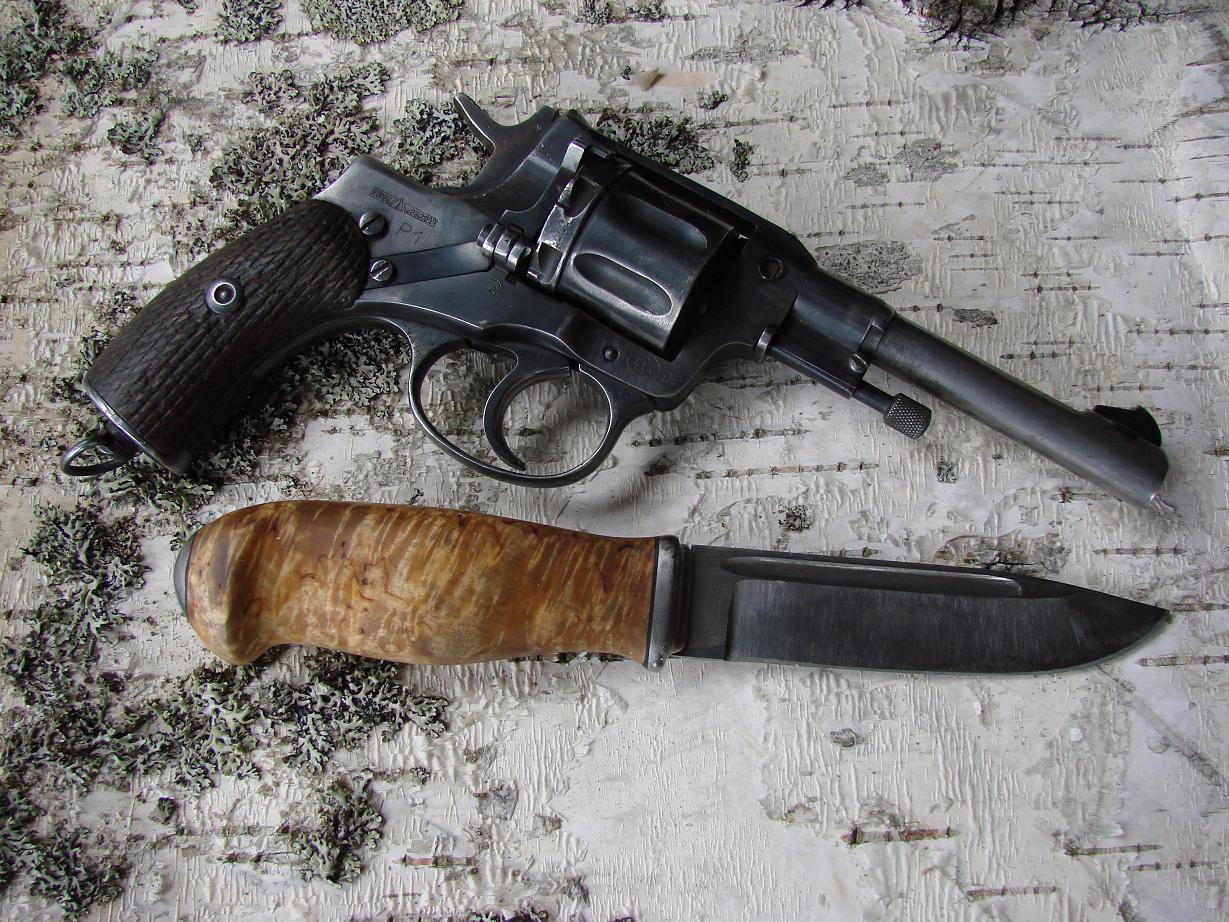

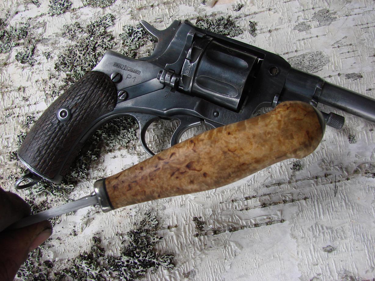

Привет Всем!С утра идет дождь :cry: на охоту не поехал,решил добить старую задумку.Толщина клинка 4мм,сталь-ШХ15,титан,кожа,монтаж сквозной,спуски-линза,подвод-0,3,на кончике-0,7,береза та что рыбаки зимой недожгли.Клинок разборный сверху гайка.С ножнами еще не решил.Чисто бандитский нож но в рамках закона :lol:

А что при такой толщине обуха им делать можно? Понты колотить :lol: или народ пугать :mrgreen:

Нож впечатляет не менее, чем наган. Кстати, я недопонял, что такое "Клинок разборный сверху гайка."
 Заголовок сообщения: Re: Гоп-стоп
СообщениеДобавлено: Вс авг 30, 2009 17:48
Гайку открутил рукоять снимится :wink: Клея нет.

Подвод 0.3-это тема...ШХ 15 с такой геометрией превращается в золингеновскую бритву
