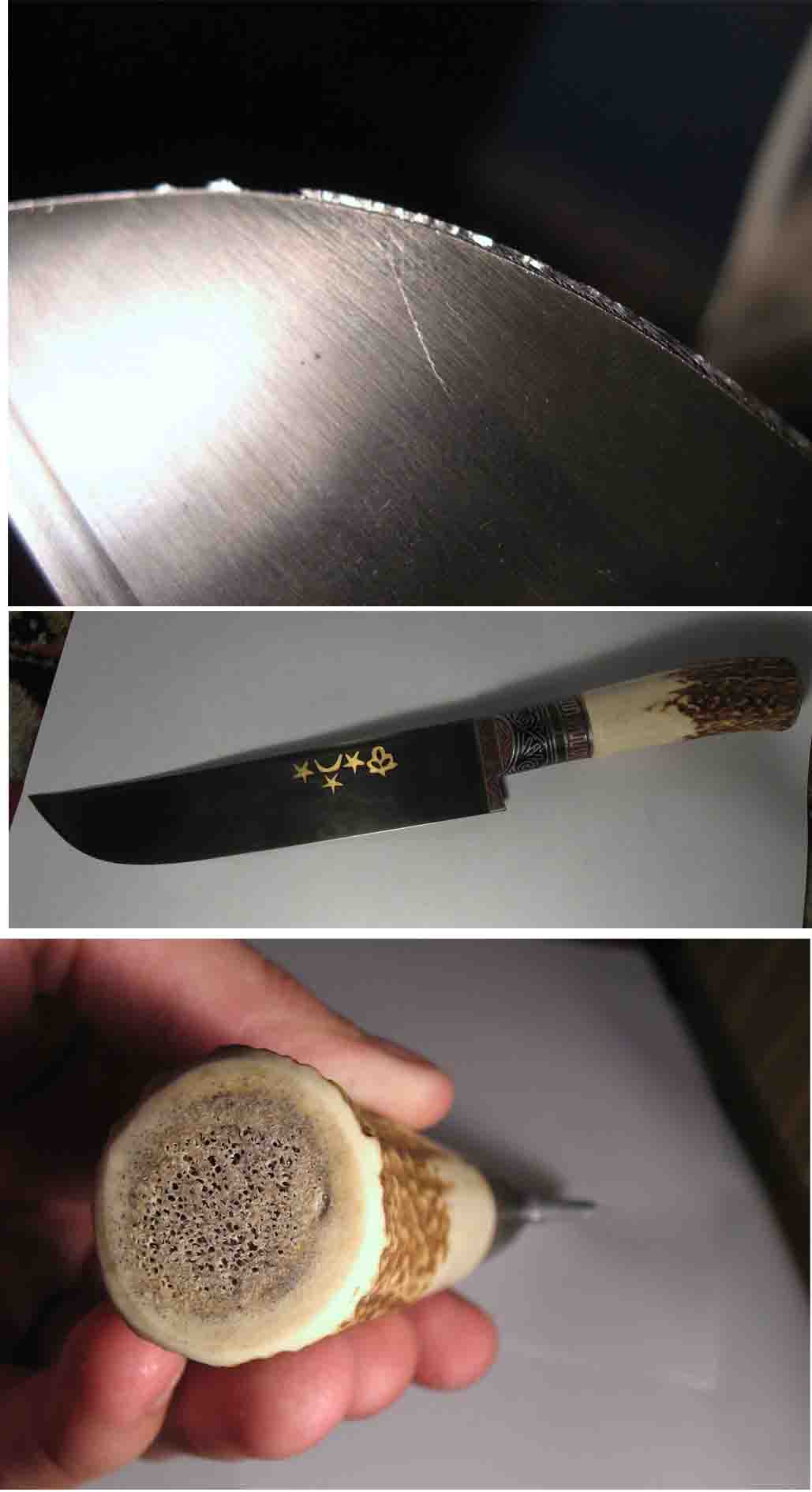

Всем здраствуйте. Приобрел в инетмагазине нож.Там где узбекские клинки по моему. Не давно еще тема висела на форуме. сейчас найти ее не смог :( Нывалась она "купить пчак можно здесь". в общем постоянные посетители форума ее точно должны читать :)
Давно хотел пчак на кухню, и вот сбылась мечта - вчера открыл долгожданную посылку. Итак, начну рубить правду-матку.
Начну пожалуй с минусов.
1. подчек у человека отправлявшего посылку настолько неразборчивый, что врачи всех поликлиник нервно курят в сторонке. Хотя может он арабской вязью писал?) Одним словои тетка-почтальенша изрядно намучилась разбтрая эти буквы. Ну и я понервничал.
2. нож практически не заточен и ОГРОМНОЙ ОТВРАТИТЕЛЬНО ЗАУСЕНИЦЕЙ. хотя это и не косяк в общем, после пятнадцатиминутной работы по заточке все окей.
3. Больстер оловянный. На морозе, сами понимаете может посыпаться. Но это опять же не совсем косяк, на сайте были и мельхиоровые больстеры, а я вот выбрал с оловяным.
4. Ножны. Ножны как бы и не ножны вообще. Даже фотать нестал. Новые шить надо. Опять же для меня это не косяк так как нож поселился в вечное пользование на кухне.
Теперь плюсы.
1. все вышеуказанные минусы перекрываються одним плюсом:пчак ОХРЕНИТЕЛЬНО РЕЖЕТ. Такое чуство было, что я раньше в жизни и не резал никогда, а так. колол.
2. обшая геометрия ножа, удобная, ухватистая рукоять из оленьего рога, спуски в ноль.
3. после порезки кило мяса, многа лука и моркови(догадайтесь для чего :D )) после всего буквально срубает волос на предплечье.
4. нож эмоционально теплый. незнаю как обьяснить... Вроде как, когда его в руку берешь, чуствуеться что его человек делал, а не машина бездушная.
ну вот вроде все. Хотя плюсов и минусов одинаковое количесво, минусы какие то имхошные большинство. Ну вместо вывода повторюсь:все вышеуказанные минусы перекрываються одним плюсом:пчак ОХРЕНИТЕЛЬНО РЕЖЕТ.

Даже не знаю, что сказать... Что за сталь? Судя по всему, углеродка, при нормальной заточке и таких спусках резать и должна нормально. По фото судя, нож сделан очень неаккуратно. Посылать клиенту нож в таком виде уважающий себя мастер не стал бы.
Впрочем, мелочи это всё! Если сами довольны приобретением, значит, поздравляю! Пусть он вам служит долго и приносит только удовольствие!

Хороший пчак. Я так понимаю, что обошелся весьма недорого.
На счет неаккуратности и уважения к себе мастера - если кто-то считает узбекский пчак за 1000 рублей (не думаю, что конкретно мастеру вышло с одной штуки больше, с учетом материалов - все остальное логистика и всякие торговые наценки) типа, кастомом - ну не знаю что посоветовать... Проснуться и почувствовать запах "роз" что-ли...
Нормальная кустарная работа - похоже, достойного среднего качества.
С те ми же серийными ножами хорошего качества, например, Чебуркова, полагаю, сравнивать неуместно - разный технический уровень, - почитайте тему по посещению его мастерской. И сравните тоже с ценой на его ножи в магазинах...

Единственное, заточка не приятно удивила. Там на фото, как будто бы РК вобще выкрошилась вхлам, ужас. Для нового ножа как-то некомильфо.

Это заусенец :lol:

Ну надеюсь, а то РК выглядит так, как будто им гвозди рельсы рубили :mrgreen:

Пчак есть пчак. Сталька заурядная, зато геометрия изумительная. Кухонник будет отменный. Мои поздравления!

Поздравляю с приобретением. Главное, что Вам нравится. Единственно, что меня смущает - это пористая на торце рукоятка. Может, имеет смысл чем-то пропитать?

чем-то пропитать?
вообще да, меня тоже это смушает. А чем можно пропитать или заполнить не подскажите? Первое что в голову приходит это парафин :)
 Заголовок сообщения: Re: Отчетец по пчаку
СообщениеДобавлено: Пн сен 07, 2009 13:05
Эпоксидка, полиэфирка.
Или вообще тыльник сделать металлический на саморез, только всё равно пропитать сначала.

Цианокрилат эээ...а его по рецепту продадут или без? :D если серьезно что это и где взять можно. первый раз слышу название
СообщениеДобавлено: Пн сен 07, 2009 14:56
В народе его называют "Суперклей". Есть "Момент", есть китайского производства, есть под названием "Секунда", все они и есть цианоакрилаты.
Я рекомендую настоящий, профессиональный. Называется Cosmofen. Производство вроде бы как Германия. Выпускается в прозрачных полиэтиленовых 30-гр. баночках. Не высыхает долго, склеивает в разы качественней бытовых, которые я перечислил выше. Найти Космофен можно в рекламных компаниях, занимающихся производством наружной рекламы (я в одной такой его и покупаю). Последний раз заплатил 350 рублей

Ага понятно. Спасибо, попробую загерметизировать торец.

Поздравляю. Если понравился в работу его - чтобы не ржавел на кухне :D . Хотя рискованное это дело пчак через инет покупать. Ручная работа - двух одинаковых не бывает. Да и фото не передает возможные недостатки. Заусенец это непростительный косяк благо устранимый. Я сейчас тоже в процессе выбора пчака. Так вот перебрал уже десятка два (все в живую) - нигде такого не видел. Заточка всегда отличная. Как там на ветке «купить пчак можно здесь» писали: "... на сайте представлены пчаки лучших узбекских мастеров" :D .
