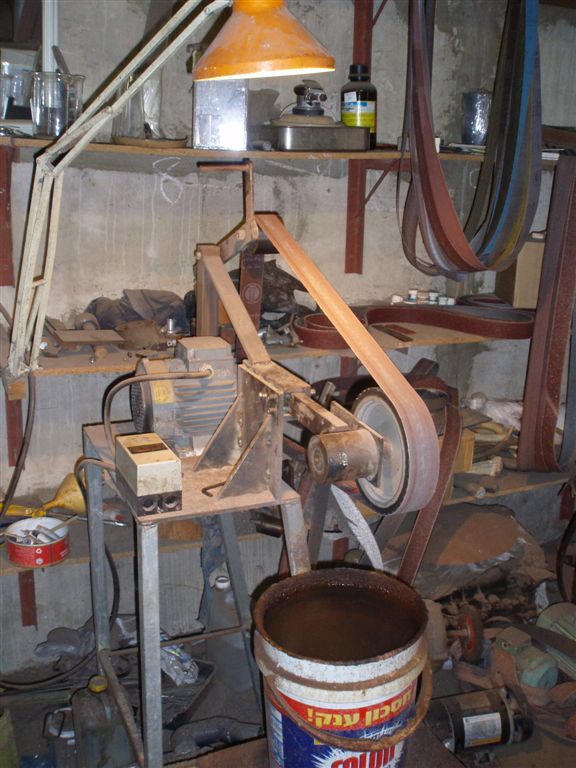

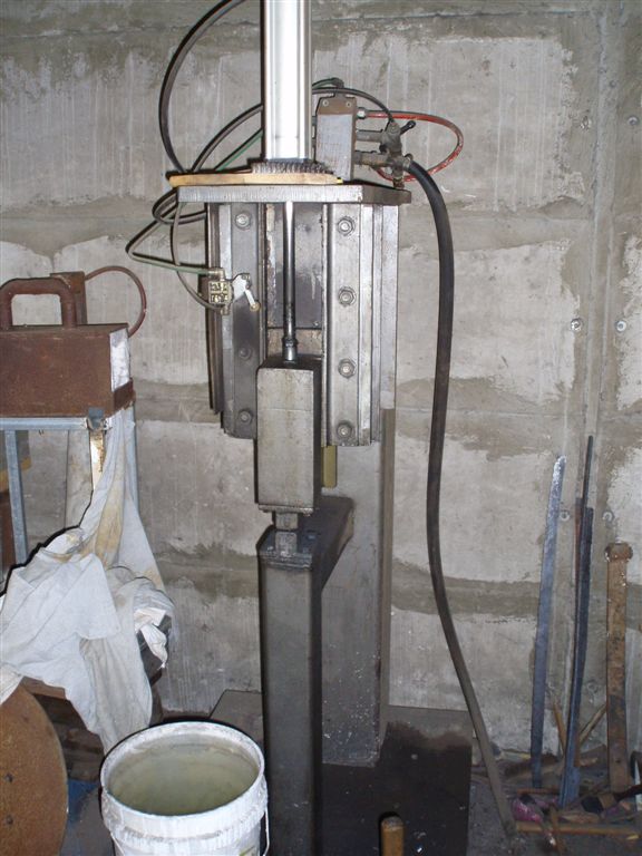

Неспешно проходим первый круг .Вижу все необходимое -горн ,печки для закалки разных размеров , духовка для отпуска ,пневмомолот ,фрезерный и токарный станки, ленточный гриндер собственного изготовления (Руди делает их и на заказ ) , вальцы и другие столь необходимые мастеру предметы .
rudi 002.jpg [ 101.63 КБ | Просмотров: 16235 ]
rudi 003.jpg [ 143.25 КБ | Просмотров: 16235 ]
rudi 004.jpg [ 152.15 КБ | Просмотров: 16235 ]
rudi 006.jpg [ 91.31 КБ | Просмотров: 16235 ]
rudi 007.jpg [ 139.93 КБ | Просмотров: 16235 ]
rudi 008.jpg [ 84.3 КБ | Просмотров: 16235 ]
rudi 011.jpg [ 113.87 КБ | Просмотров: 16235 ]
rudi 012.jpg [ 93.24 КБ | Просмотров: 16235 ]
Честно сказать , меня , избалованного посещением высокотехнологичных израильских предприятий , да и родившемуся и выросшему в крупнейшем индустриальном центре Союза , удивить этим сложно . Более того , я понимаю , что серийного выпуска ножей на этом оборудовании не наладишь . Но направленность мастерской совсем другая -единичные , индивидуальные ножи в соответствии с фантазией и вкусом хозяина и его заказчиков .Самое интересное это как раз то , чем эта кастомность достигается .

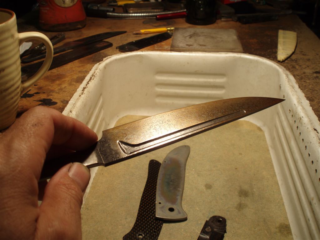

Вот мокнут в воде японские водяные камни
rudi 021.jpg [ 126.22 КБ | Просмотров: 16228 ]
rudi 022.jpg [ 99.4 КБ | Просмотров: 16228 ]
Я то думал , что они только для заточки перекаленых японских аогами да широгами , ан нет . Руди шлифует и полирует ими спуски . Грани выходят четкими , а не "слизанными " , а полировка зеркальной. Посмотрите на катану , которую Руди делает на заказ ( работа не завершена )

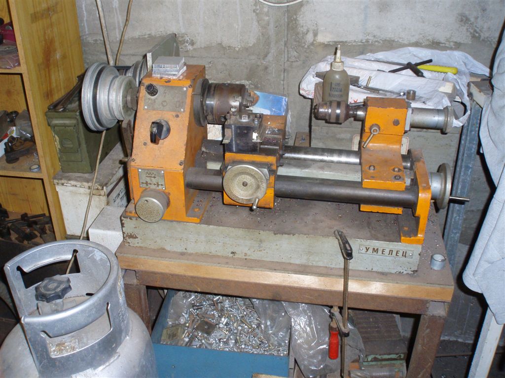

У фрезерного станка, похоже подраздолбаны подшипники шпинделя?

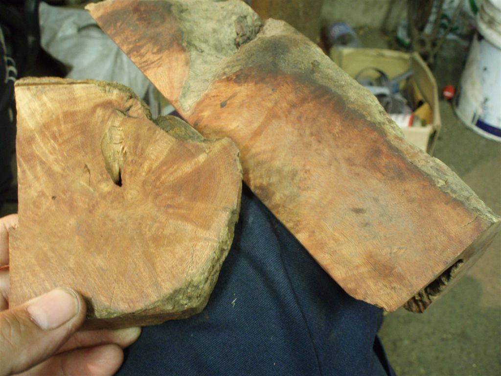

Материалы для рукоятей -чаще традиционные . Вот рог

Удивило меня не только использование традиционных экзотических деревьев типа эбена или зебрано ,но и местных израильских деревьев .Вот срезы эвкалипта и миндального дерева

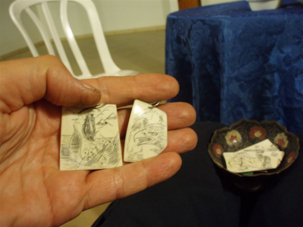

А у жены Жанны интересно выходит скримиш

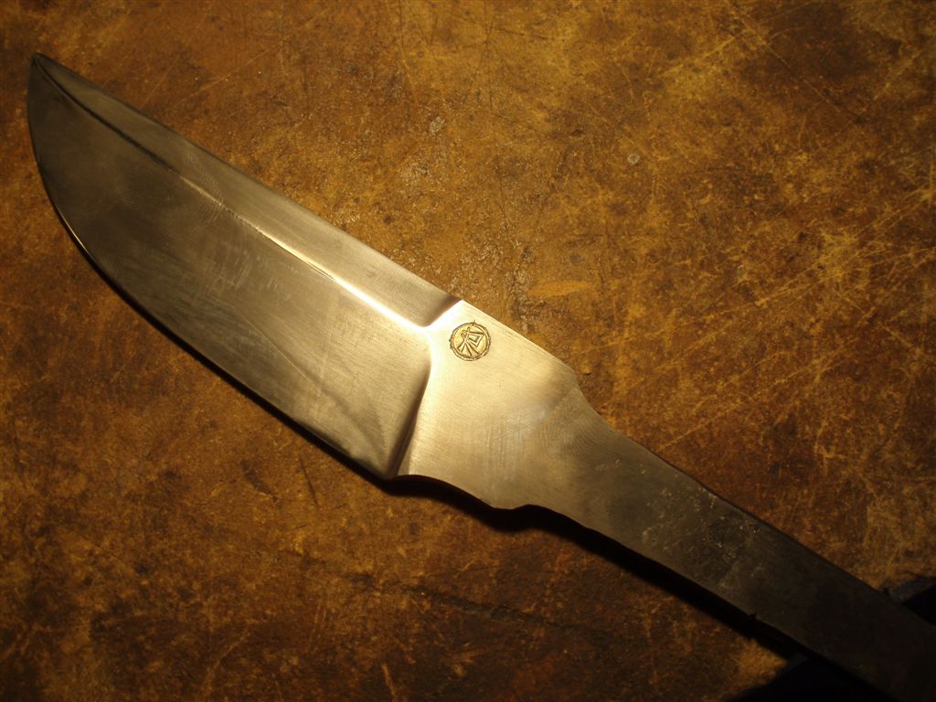

Под конец я сделал Руди небольшой заказ . Вам было бы интересно получить клинок из куска инструментальной стали , который вы только что держали в руках ?
rudi 097.jpg [ 86.28 КБ | Просмотров: 16205 ]
На момент посещения кузни клинок был уже откован , отслесарен и закален .Оставалась полировка . Попросил закончить к концу следующего рабочего дня и назавтра заявился за заказом . Успел увидеть последнюю стадию - Руди "подписывал" клинок . Фрезеруется ямочка , туда зачеканивается серебро , а по нему уже бьют клеймом .
rudi 096.jpg [ 122.07 КБ | Просмотров: 16205 ]
rudi 101.jpg [ 98.19 КБ | Просмотров: 16205 ]
rudi 102.jpg [ 131.48 КБ | Просмотров: 16205 ]

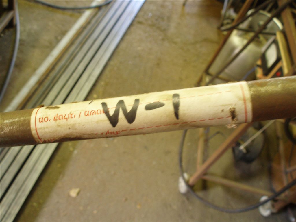

Пару слов о стали W1 . Имеет свои достоинства и недостатки . Большинство качественных напильников делают из нее . Насколько она резучая вспомните опыты Толедо ( заткнула за пояс дамаски больших мастеров ) .Но.хрупкая и подвержена ржавлению . Против первой болезни Руди применяет японскую зонную закалку с каолиновой глиной (виден хамон ) .Против второй - полировка и уход за ножом .
