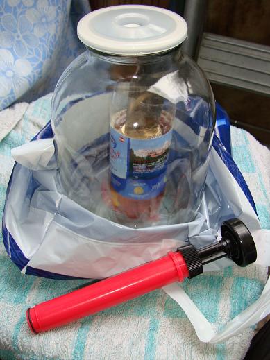

Для пропитки решил как и говорил использовать олифу. Посмотрим что получиться.
И при пропитке использовал эффект вакуума. За 23О рублей купил набор для вакуумирования консервов. И вот как это выглядит на фото.
Если присмотреться то видно сколько выделилось пузыриков воздуха. И это всего за пару минут!!! Осталось подождать пока пустоты заполнятся пропиткой и в сушку.

СообщениеДобавлено: Сб сен 19, 2009 17:07
Ждем-с! Олифа будет сохнуть недели две, но рисунок древесины проявится сразу.

СообщениеДобавлено: Вс сен 20, 2009 1:36
Блин, где насос купил, я тоже хочу?

СообщениеДобавлено: Пн сен 21, 2009 16:27
Вытащил пропитавшийся олифой нож. Взял в себя он не мало, но как то странно. На вид такое ощущение что олифа "всосалась" неравномерно, видимо из-за расположения волокон. Где то совсем темно гдето посветлее. Вечером приложу фото. А так вопрос это так всегда или что то я не так делал?

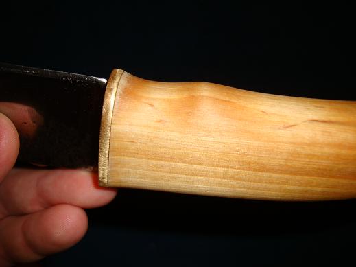

СообщениеДобавлено: Пн сен 21, 2009 20:00
Добавляю обещанное... Если присмотреться есть некоторые проплешины. Одна у гарды - я так понимаю там дерево эпоксидкой пропиталось и не "взяло" олифу. Вторая у конца ручки. Хотя если специально не присматриваться ничего не видно.

СообщениеДобавлено: Вт сен 22, 2009 10:44
Где эпоксидкой пропиталось - там стабилизированная древесина получилась, там олифа и не нужна из практических соображений. Разве что эстетически может не устраивать.
 Заголовок сообщения: Re: Мой первенец.
СообщениеДобавлено: Вт сен 22, 2009 11:17
Да собственно эстетически особо не беспокоит. Нож задумывался как рабочий. Острый небольшой скинер. При условии того что даже при выведении предварительной РК на шкурке (на дрели) он уже весьма резучий. Есть идея по ножнам, попробую реализовать, как только приобрету светлый черпак. Из-за небольшой толшины клинка есть одна идея, но пока раскрывать не буду вдруг не получиться.
