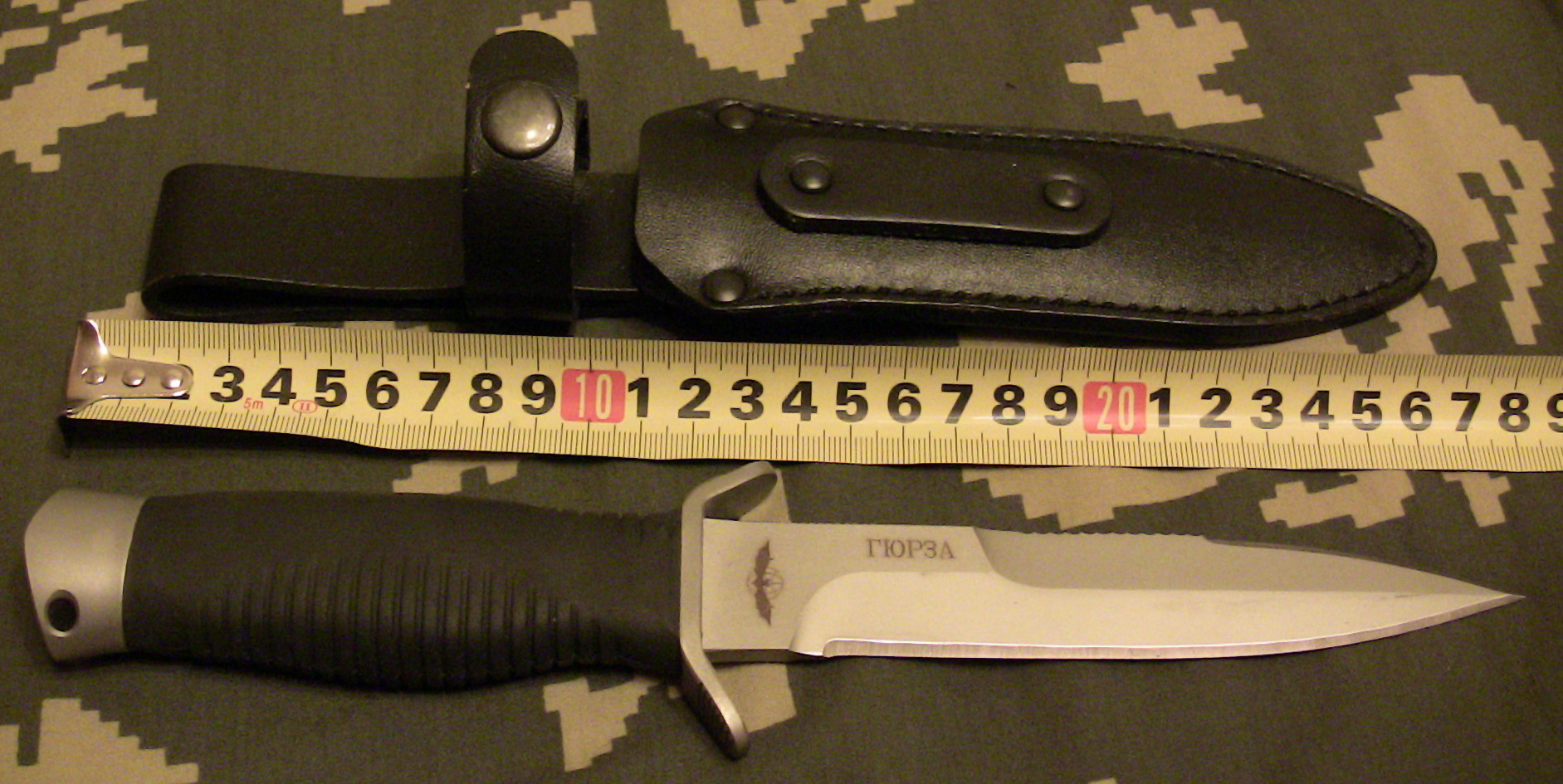

balu_66
 Заголовок сообщения: Re: Про гарду (крестовину)
СообщениеДобавлено: Вс сен 20, 2009 10:11
корпускул писал(а):
Хмм ... сомнительно. Во первых, не припомню за свою недолгую еще (надеюсь) жизнь, где бы мне в стену втыкать со всей дури ножи приходилось. Но лед долбил финочкой неоднократно. Обратным хватом, большой палец через навершие, с различными прилагаемыми дурями - никаких проблем. Думаю, со стенами тоже проблем не будет, если придется ;)
Я, что, действительно так непонятно изложил?
Ну очевидно стена, в рассматриваемой ситуации, будет изображать препятствие для проникновения клинка "вглубь противника" (пуговица на обмундировании, пряжки и застежки на аммуниции, элементы снаряжения, кости скилета, включая ребра, позвоночник и тд и тп).
Нож в прямом хвате.
Движение клинка прямолинейное, как в фехтовании, или по хорде.
Удар "нижний"! Во-первых, без комментариев, во-вторых "например".
Так вот, в этой ситуации, пиринивая во внимание значительность предполагаемого усилия при ударе, возможно соскальзывание кисти на клинок. Особенно это актуально при ведении ножевого боя, а не одиночного удара в бок в подворотне. (Первое - ослабление хвата рукоятки ввиду усталости бойца и его кровопотери от возможных ранений. Второе - сам нож и его ручка с большой долей вероятности будут испачканы кровью, возможно водой, грязью и т.п, т.е будут несколько скользкими)
В заключении оговорочка: конечно же наличие гарды актуально на оружии, но не на ХБ. По-этому и описывал в приложении к оружию, ну и отвечал на вопрос.
Только не бейте! :shock:
Ко всем с уважением!!!
ИМХО!!!!!!!!!
8)
Комментарий к файлу: Например, как у такого...
