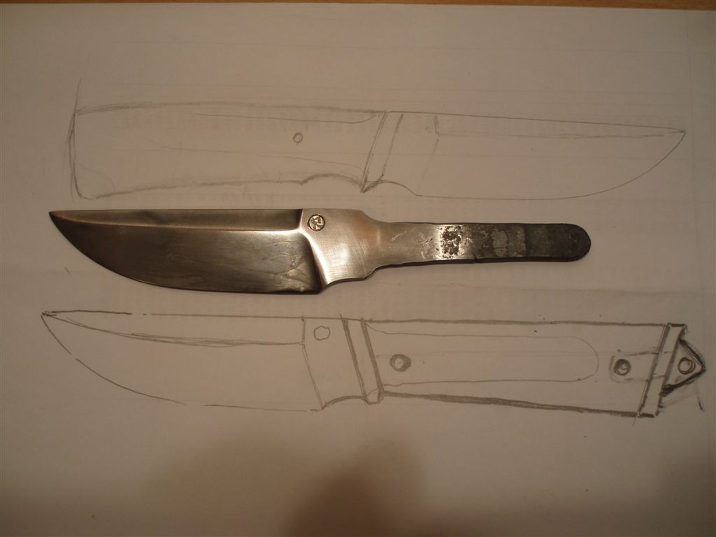

Вчера начал работу -подработал хвостовик под больстер и рукоятку .Сегодня сделал больстер из титана , еще не полировал . Вроде " закусывает" хорошо , не падает даже при легком постукивании хвостовиком об стол . На завтра приготовил деревяшку и длинные сверла . На работе есть вертикальный сверлильный станок .
Дерево выбрал Эбони малукани ( разновидность Эбони с Малукских островов восточнее Индонезии ). В отличии от классического Эбони из Габона , имеющего антрацитово черный цвет , этот больше похож на дерево и подходит ,по-моему , к хамону на клинке .

Аркадий, здравствуйте! Мне немного неясно из картинки - заточка двухсторонняя или это фальшлезвие по обуху? Нож должен получиться интересным, никаких излишеств, что -то бейбутовое в нем есть
 Заголовок сообщения: Re: В гостях у кузнеца
СообщениеДобавлено: Вс сен 20, 2009 22:53
Это фальшлезвие . Клинок толстоват - 5 мм .Фальшлезвие немного облегчает нож и придает ему "характер" :D . Специально применил титан , чтобы нож в целом имел нормальный вес .

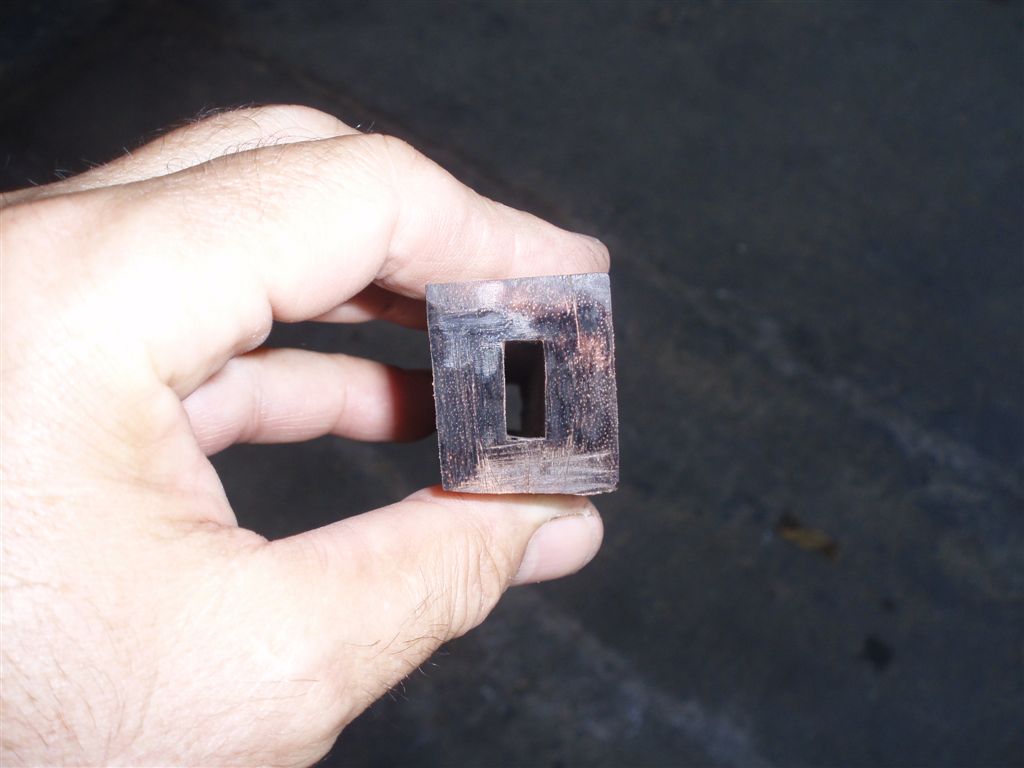

За последние два дня немного продвинулся с ножом .
Во-первых , посверлил и подогнал дырку в деревяхе под клинок . Тут хочу обратить внимание , что монтаж всадной , а дырку я просверлил как при сквозном монтаже.
Что это дает ? Легче поймать соосность клинка и деревяшки , а второй конец я использую для монтажа навершия со скобой ( все титан , как и больстер ) для удобства вытаскивания ножа из ножен без темляка .
Ножевые энциклопедисты скажут , что тут ничего нового нет . Возможно , но я так еще не делал .
Проставки из фибры приготовил не для скрытия косяков ( удалось подогнать неплохо ), а по совету Руди . Дырки под титановые заклепки буду сверлить без проставок , а загонять их , после предварительной обточки одного конца , уже с проставками , что обеспечит натяг при склеивании без всяких приспособ .
Окончательно все буду доводить после сборки на клею . Вот несколько фото .

Здравствуйте, Аркадий. Даже неоконченный, смотрится отлично. Внимательно рассмотрел фото и недопонял, что Вы будете крепить титановыми заклепками? Тыльник (навершие)?

Аркадий, привет! Рукоятка очень интересная получается! Вопрос по деревяхе: Мне показалось (на фото с торца), что она склеена из нескольких плашек. Это так? Если нет, то мне пришла в голову мысль: (извини за офф :oops: )
Чтобы дырка под хвост была идеальной, то можно взять тонкие плашки, сделать (склеить) "коробочку" прямо по хвостовику, снять и обклеить сверху уже нужным деревом. Отверстие будет вообще в размер.
Ещё раз извини.

Максим ! Это цельное дерево - Эбен малукани . Из пяти штук , купленных на Эбей ,эта наиболее подошла по рисунку . Дырки будут на месте .Не боись :D

То , что ты принял за слои -это подгока дримелем посадочного места под 0 .
