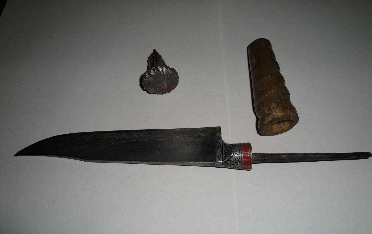

Здравствуйте, добрые люди!
Был уменя хороший нож-ПЧАК.
собр слева.JPG [ 56.31 КБ | Просмотров: 7621 ]
собр справа.JPG [ 52.63 КБ | Просмотров: 7621 ]
Когда-то давно им пользовался, но потом развалились ножны, а затем затерялся и сам нож где-то на даче. Откровенно говоря, отношение к ножу было наплевательским, разгильдяйство полное с моей стороны, признаю.
Недавно я его снова нашел. Но посмотрел на него уже другими глазами - очень он мне понравился. Однако нож оказался в плачевном виде. Состояние клинка еще сносное (пришлось почистить от ржавчины), а вот рукоять из рога козообразного существа отошла от хвостовика совсем.
разобр слева.JPG [ 51.64 КБ | Просмотров: 7621 ]
разобр справа.JPG [ 52.73 КБ | Просмотров: 7621 ]
рукоять.JPG [ 65.38 КБ | Просмотров: 7621 ]
Очень мне стало жаль этот нож, и я захотел вернуть его к жизни. Он еще немало полезного сделать может.
Поскольку специалистом не являюсь (скорее полный дилетант в вопросах ремонта ножей), обращаюсь к участникам форума с просьбой подсказать, как лучше вернуть нож в рабочее состояние ? Все залить эпоксидкой, или сделать новую рукоять ? На художественную ценность и безупречное качество не расчитываю, мне нужен просто нож-работяга.
Буду благодарен за любые советы.

По-любому эпоксидка - самое простое и, наверное, правильное решение! Рукоять лучше оставить старую чтобы сохранить "исторический" вид ножа! :)

Судя по фото, все детали сохранны. Сажать на эпоксидку. Думаю, лучше на "Суперхват". Т.к. опыта маловато, с "Поксиполом" можно не успеть, схватывается за 10 мин. "Суперхват" живет около двух часов, при комн. температуре полнлостью схватывается за 36 ч., в духовке при 90 град. - за 10 мин. Перед склейкой заранее приготовить сжим ( можно взять пистолет для силикона или длинную струбцину), ацетон или растворитель 646, тряпочки. Обезжириваете хвостовик и отверстие под хвостовик в рукояти, заполняете тонкой палочкой эпоксидкой посадочное отверстие, смазываете хвостовик, все собираете и сжимаете. Выдавившиеся излишки эпоксидки снимаете смоченной ацетоном тряпочкой. Если некуда спешить, оставляете на сутки. Готово.

Купил "Суперхват". Зачистил, обезжирил. Смешал выдавленное из двух тюбиков. Получил какую-то розовую массу, текучесть которой много выше, чем у поксипола. Констистенция слегка загустевшей масляной краски. Пока наносил, заляпал все, что только мог: нож, стол, руки. Правда руки легко отмываются мылом. Собранный нож закрепил в самодельных тисках (две деревяшки, две стяжки). Буду ждать, пока схватится, торопиться некуда, да и не хочу. Потом сообщу, как склеилось.
