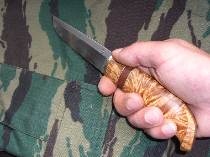

Хеллоу, господа!
Разрешите,так сказать, представиться - на сегодняшний суровый день имя моё Володьевич.
Ну а ниже один из последних ножей финского типа.Размеры, что называется, на любителя острых предметов,не на того, кто мастерит.Последняя работа такого плана.

Приветствую на форуме!
Нож красив. А вот ножны на мой взгляд, простоваты. К такому богатому ножу нужны ножны позаковыристее.

А сечение ромбовидное, или мне показалось?

Ну да,усть у мене такая проблемка.Вот нравится простота и всё тут.Пробовал давить - не любо.
Михалыч,сечение ромбовидное,ага. :)

Вы молодец. Очень здорово получилось. И ножны понравились.

Для более полного представления :

Как удачно упала ганза!!! Красивый нож! Что за деревяшка на проставке?

Замечательная работа!! Поздравляю!! :D
На мой вкус только может брюшка на рукоять добавить... :roll:

Нашли где и кого просить ругать. :) Я вообще не помню чтобы здесь кого нибудь кроме Билли Бонса критиковали.Обычно я единственный кто с критикой выступает.Нож красив,но вот эти прямые финские рукояти,не удобны они и всё тут,впрочем я это уже много раз говорил.А клиночек Леонида Борисовича?ТТХ можно озвучить?И цену.

Прекрасный нож. Что ножны простоваты - не согласен, классика. Единственно, как мне кажется, кожу лучше коричневую.

СообщениеДобавлено: Пт окт 02, 2009 21:32
Махагони, диагональный распил.
Поковка Аркадия.Фамилию вот запамятовал.Слесарка моя.Обух примерно 56. РК-60.Толщина 5. Длина 12.Ширина 27.Спуски прямые.Сечение ромб.Обух 3,5.К острию 2.По ребру-5-2,7.
Больстер нейзильбер 5мм.Берёзовый кап,центр.Длина рукояти 125мм.Остального не помню уже.Нож продал за 12 тыщ.Без торга.Расчитывал на 8 - край. :lol:
Ну вот,главного и не сказали.Сталь то какая?

Углеродка.Марку ,увы, шведиш накульникус.Зонная закалка.
Добавлю самым придирчивым - Сквозной монтаж без клея.Стянут стопорным винтом 4м. Пробка из того же капа.Пропитка данишем 3 раза.После каждого раза вытирал насухо.Финиш до пропитки до 2000грт.(лишнее) можно было бы закончить на 1000.
Покупатель если дружит с руками и есть взаимосвязь с моском сделает себе такую рукоять какую хочет.

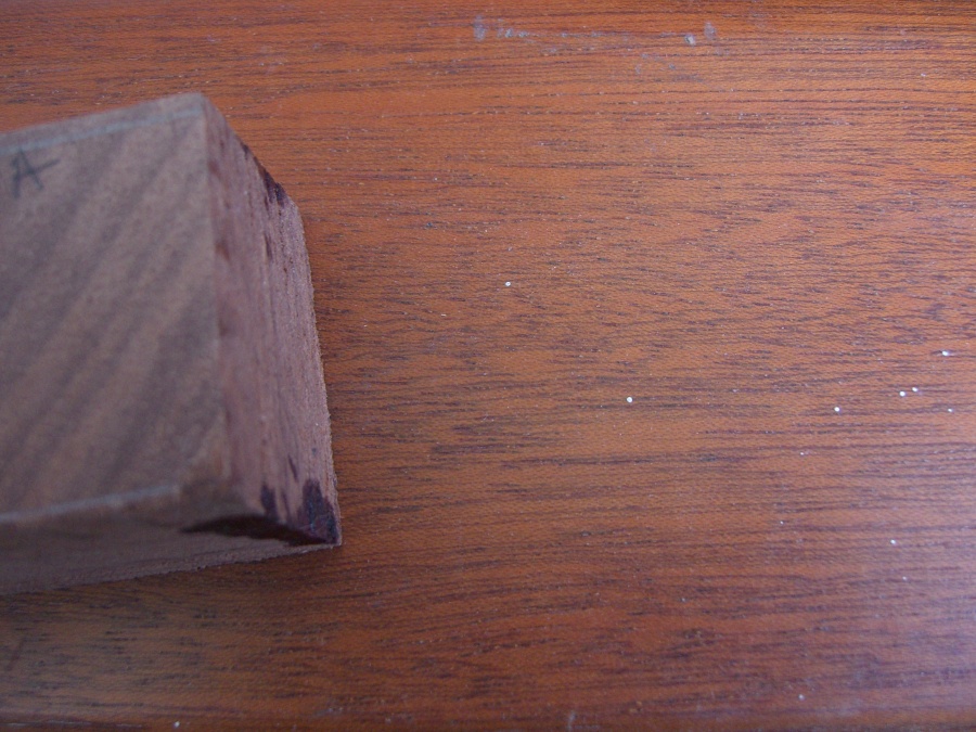

СообщениеДобавлено: Сб окт 03, 2009 10:44
Володьевич
Ничего себе махагони :shock:
После приезда в Израиль , первые месяцы пока учил язык , подрабатывал вечером в столярной мастерской . Хозяин , узнав что у меня сын школьник ,подарил старомодный письменный стол из махагони , который сам сделал еще в 60- ых .
У сына уже давно современный стол со всякими прибабахами , а тот старый я распилил на брусочки . Делал из них первые рукоятки и хорошо знаю фактуру во всех распилах .Либо у вас какая-то особая обработка , либо , как говорил Остап Бендер "Вас обманули , это гораздо лучший мех . Шанхайские барсы " :D

:D Ха! Я на полном сурьёзе говорю что это такой распил.Чуть попозже выложу фото.Вот сфотаю только.Остался у мене образец.
 Заголовок сообщения: Re: Поругайте,что ль...
СообщениеДобавлено: Сб окт 03, 2009 10:52
Володьевич
Жду ! Может остатки так распилю :D Ваш нож - красавец .

Володьевич
СообщениеДобавлено: Сб окт 03, 2009 11:18
Вот.Пардон.Разобрался.
Возможно меня дезоинформировали.Так ли это?
CIMG6062.JPG [ 326.42 КБ | Просмотров: 15259 ]
CIMG6063.JPG [ 262.31 КБ | Просмотров: 15259 ]
CIMG6065.JPG [ 338.6 КБ | Просмотров: 15259 ]

Спасибо . Ваш махагони поярче моего .
pchac 012.jpg [ 56.58 КБ | Просмотров: 15253 ]
