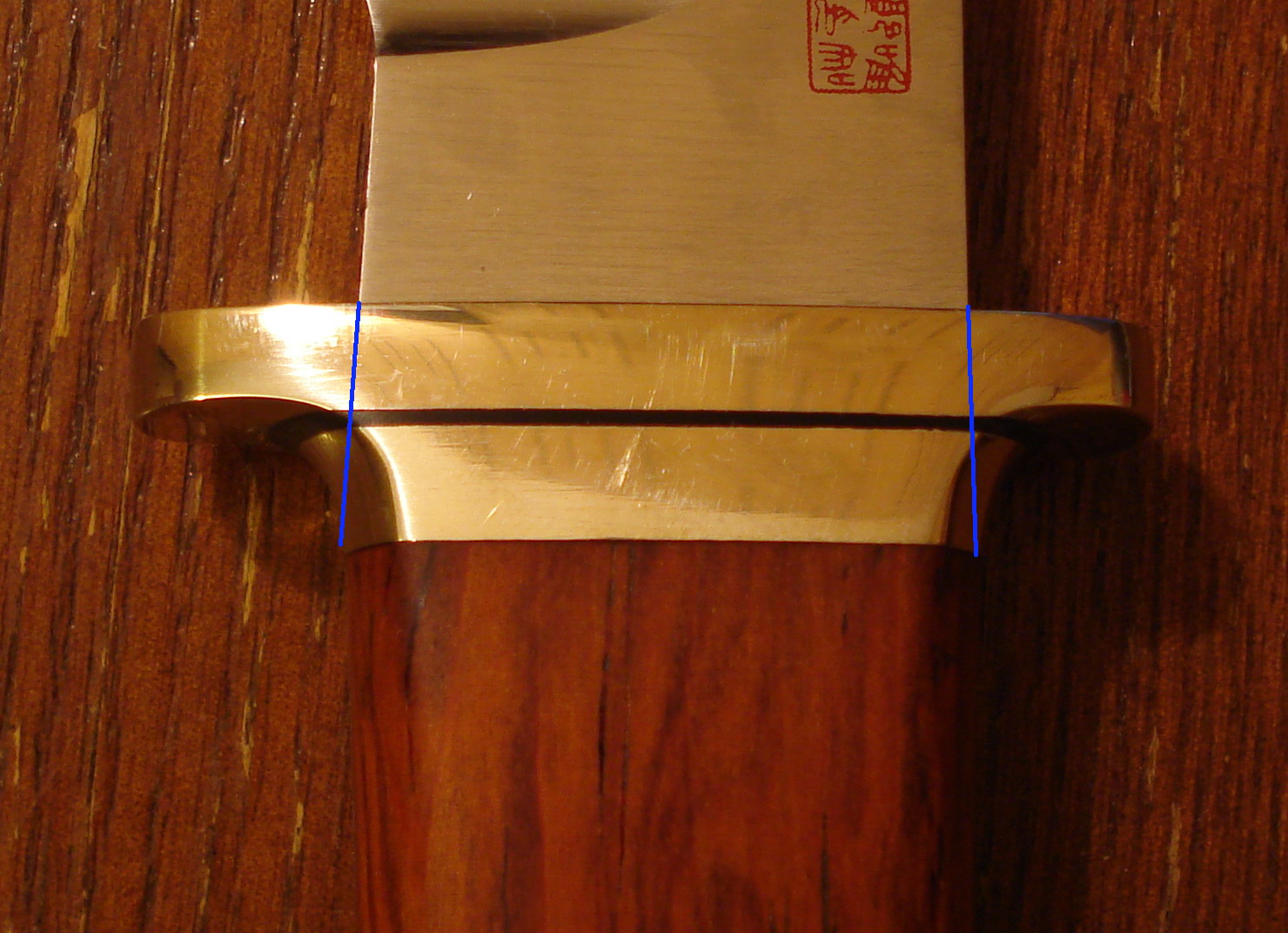

Фанатея и не выпуская из рук нож от Ичиро Хаттори, заметил одну странную вещь!
Монтаж рукояти - full tang, т.е. хвостовик повторяет очертания рукояти, к нему приклепаны деревянные накладки, все хорошо подогнано и выглядит как единое целое. Больстер из какого-то светло желтого металла.
И вот что странно! В районе гарды ширина клинка = ширине рукояти! Тогда не понятно каким образом эту гарду насадили! Если посмотреть на пропил в гарде, то видно, что хвостовик, входящий в гарду намного уже клинка. Неужели обманка? И на самом деле не фулл танг?

Вот фотки! Если что не так понял и не так сфотал - пишите, пересниму!

Судя по всему монтаж у вас скорее всадной. Рукоять состоит из хвостовика, металлической пластины с вырезом под хвостовик и двух деревянных плашек, прикрывающих весь этот цирк. Если непонятно, попробую набросать рисунок. Прочность такой конструкции зависит от того, каким способом соединены друг с другом хвостовик и пластина (если вообще соединены) и как располагаются заклепки (на фото не видно - проходят они через центр рукояти, т.е. через хвостовик клинка, или плашки приклепаны к пластине). В зависимости от сочетания этих факторов, такая рукоять может не уступать по надежности классическому накладному монтажу, а может рассыпаться при небольшой боковой нагрузке.
Кстати, на фотографии из первого поста монтаж все же накладной. Полугарда там крепится на клинок через прорезь в торце. Если не ошибаюсь, именно это имел в виду уважаемый Bambr 11.

Ну, по поводу всадного - это уж слишком! Мне все таки хочется надеяться, что накладки на самом деле приклепаны к хвостовику, а вокруг него собран весь цирк.

Поверьте, совсем не хотел вас разочаровывать :) Насколько знаю, Hattori - фирма серьезная, так что причин для беспокойства нет. Правда мне лично не очень понятен выбор производителем именно такого монтажа рукояти, ИМХО преимуществ перед обычным всадным или накладным у него минимум, а мороки при сборке на порядок больше. Хотя, если подумать, такой монтаж дает некоторый простор для творчества. Например, на пластине можно симпатичный файлворк нарезать. Видел я что-то подобное у Larry Fuegen. Надо будет попробовать.

Да, скорее всего полувсадной. Хвостовик по ширине от спинки на 2/3 ширины рукояти, больстер насажен как обычно, рукоять с пропилом надета на хвостовик, заклепки через хвостовик.
