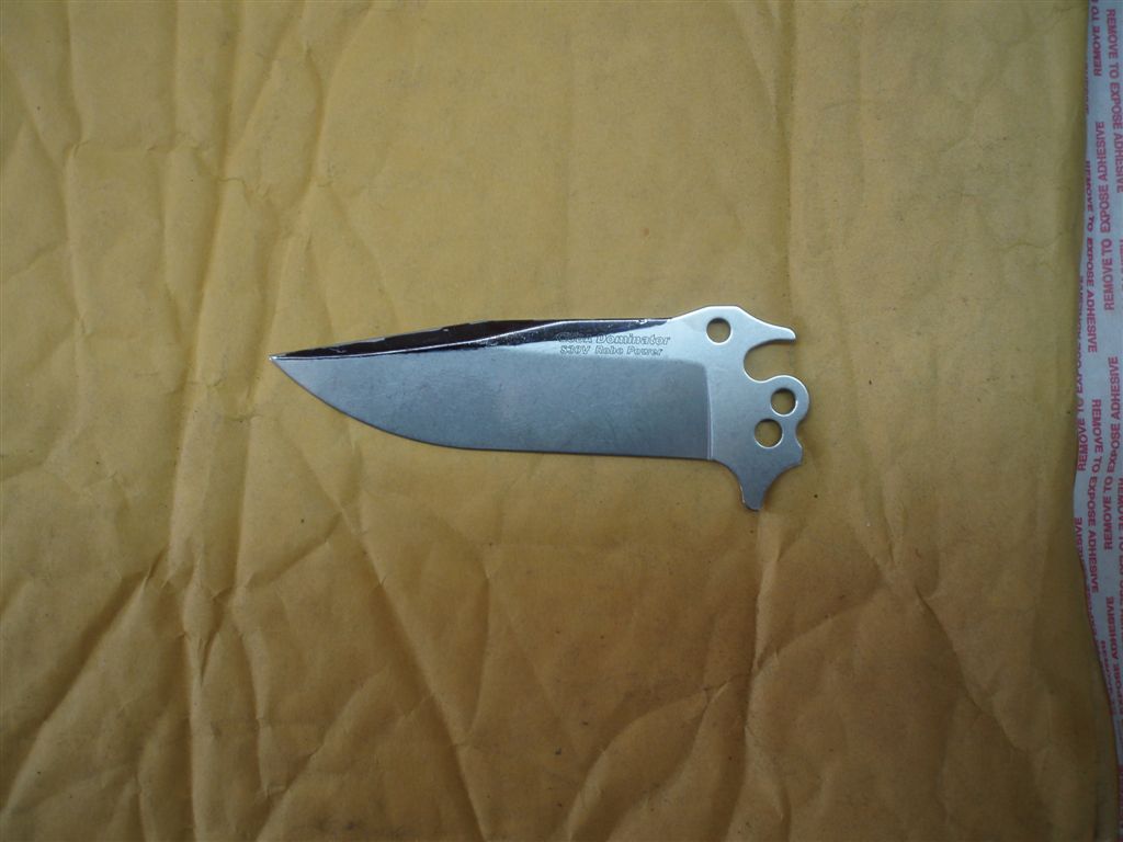

ФСЕ ! Отчесались . Буду лепить персика .Заодно понял любовь ножевых фирм к S30V -отлично обрабатывается .

Это что, у него такой хвост будет?

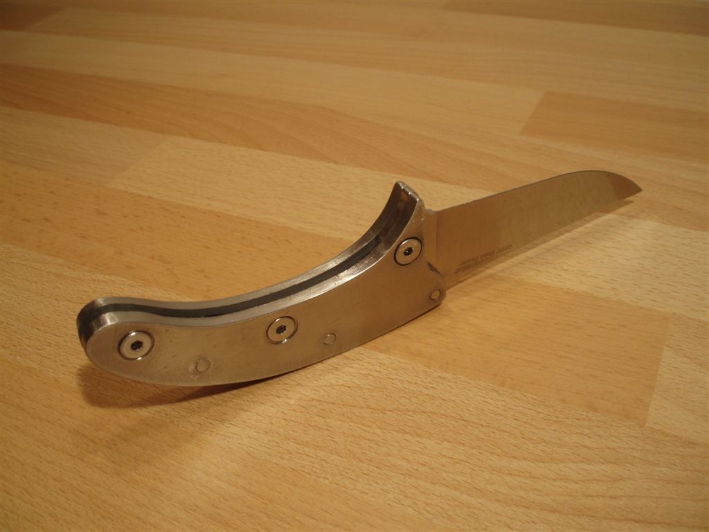

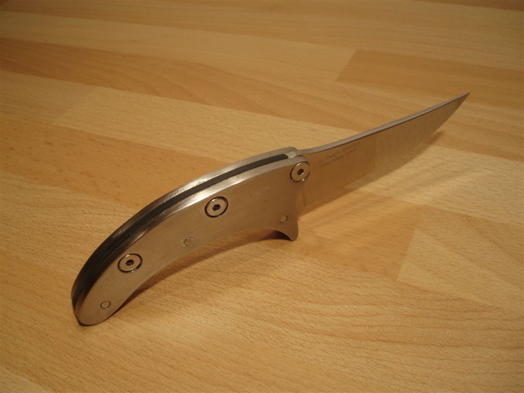

Что за характер ?! Не дошлифовал , не заточил , ножны не пошил , но уже свербит показать предварительный результат :(
Михалыч , Федор ! Элементы вашего дизайна видны , но ответственность за промахи несу я .Отдельное спасибо Чечако . Игорь , вслед за Киплингом , ты убедил меня , что Восток и Запад вещи несовместимые и я переделал клинок .
Итак , нож с восточными мотивами и западными материалами - Миниперс или , попросту , Персик .
Клинок вы уже знаете , несущие накладки - титан . Проставку между ними решил не делать из нержавейки , как в прошлом ноже , т.к. сильно утяжеляет конструкцию .Фибры такой толщины не было . Вспомнил о моем любимом материале - околоне , который ничего не впитывает и стойкий к высоким температурам . Поехал и взял черный и белый , впервые увидел зеленый .Потом жалел , что не взял .
Крепеж - винты 4 мм из нержавейки .
Рукоятка по универсальности уступает конечно финке , но для прямого хвата (особенно с пальцем на клинке ) и обратного хвата лезвием вперед - очень удобно .
Буду делать прикольный шейник для смотрящего за шашлыками :D
Сейчас выложу фотки .

"Тюних" клинка очень понравился

Классно получилось, Аркадий! Я б только болты чем-нибудь задекорировал. Накладками, скажем, из шкурки ската.

отлично, очень гармонично получилось! симбиоз хайтека и востока

Аркадий, поздравляю с воплощением! Очередная работа - очередной опыт. Исполнено классно! Винты смотрятся отличо! Дизайн и, соответственно, нож вцелом, не понравился.

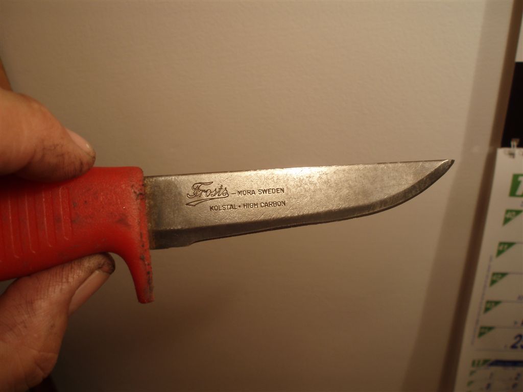

У меня сегодна "ножевой " день . Во- первых , получил нож , который тебе понравится .
Рассказываю . Есть у нас механик араб . Мы корешуем . Механик он от бога , но с образованием большой пробел .Вижу режет он шланг ножом знакомой формы .
"Отман , если прочитаешь на ноже правильно страну изготовитель , получишь от меня новый нож , а если нет - конфискую этот ." Он уверенно прочитал " Китай " .

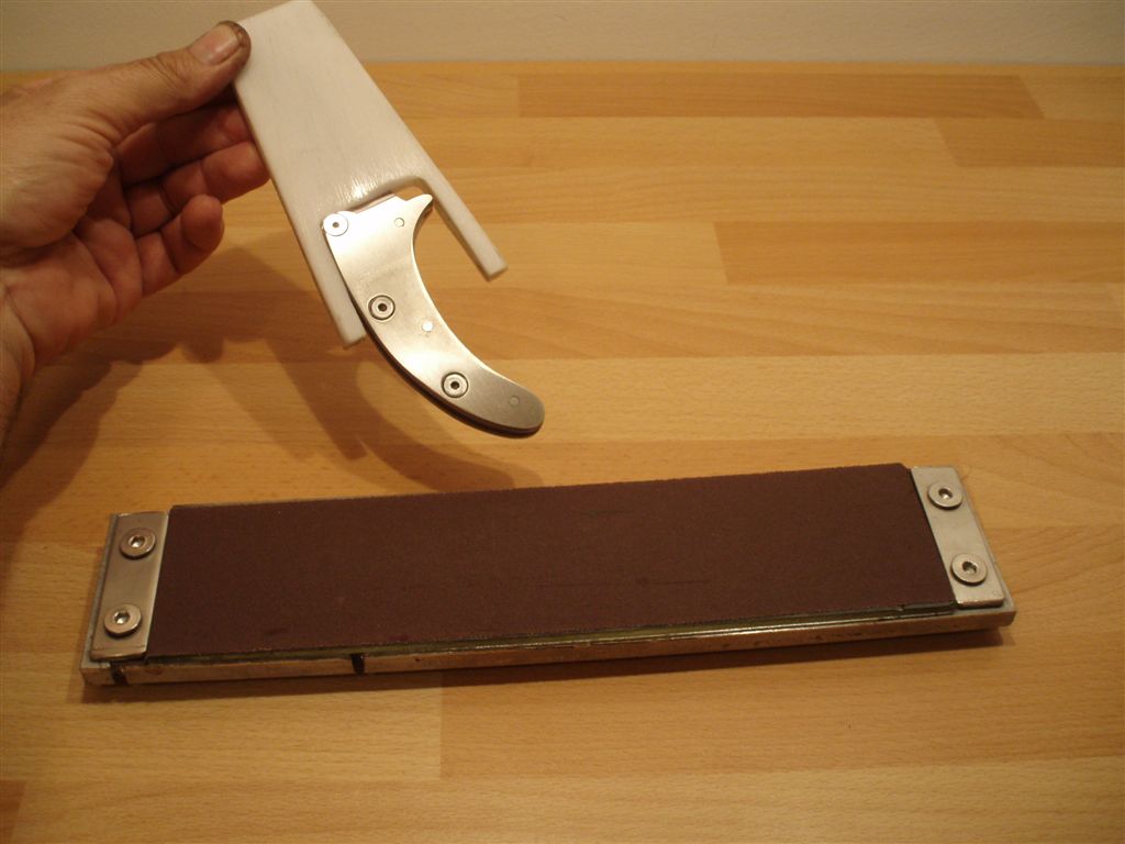

Во- вторых , не теряю надежды , что и Персик тебе понравиться , когда закончу его шлифовать на стекле по методу деда Димона , и пошью крутые ножны . Сегодня сделал вкладыш .

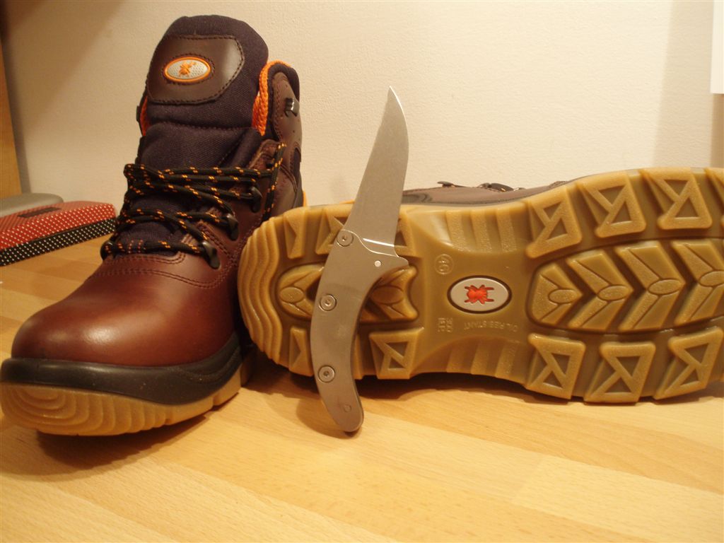

В добавок получил сегодня на работе ботинки от Спайдерко ( паучки видны ? ) :mrgreen:

Даааа...такую "Мору" я вижу впервые... :mrgreen:
А вот ботинки суперские. Тока в них неудобно за рулём ездить, нога в щиколотке не гнётся

Аркадий, привет! Морка правильная :lol: Ботинки с паучками лихие, пацанские! Поздравляю! :) Про нож... ну, в ножнах посмотрим. А без ножен.. Я б тебе сказал, что лично мне не понравилось, но оно тебе надо? Ты доволен - и славно! А я доволен, что ты доволен! :mrgreen:

Я тоже впервые увидел Мору с оцифровкой , как на линейке ( с обратной стороны ).
Ботинки очень мягкие и не шнуруются до конца . Наезжаю в таких 60 тыс км ежегодно без проблем .

Мне нож нравится , т.к. вообще думал ничего не выйдет . Расположение отверстий очень неудачное и нож получился плоским .Делаю шейник .Может недостаток обернется достоинством . :D

Аркадий, то, что нож получился плоский, как раз таки мне понравилось. Шейники мне вообще нравятся. :lol: (в субботу привезут мне долгожданный Ошейничек :mrgreen: )

Аркадий, добрый день. Нож скорее понравился, хотя рукоятка, на мой взгляд, несколько массивная. По крайней мере, так выглядит. Может, надо было её слегка поуже сделать? Впрочем посмотрим в ножнах. А ботинки - супер!!! :mrgreen: Люблю такие. Правда я всё больше Вольверин таскаю. Они повыше, но в голенище вставки из гортекса.
