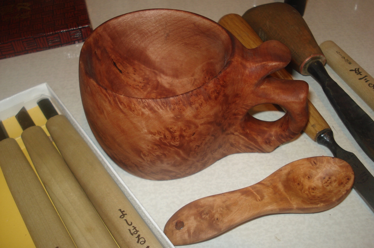

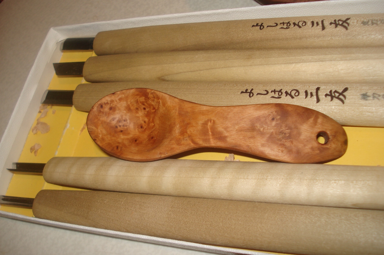

Попался мне приличный, по размерам, кусок корнекапа березы. И вместо того, чтобы распилить на 3-4 полноценных бруска, сделал из него.... чашку....
Примерные размервы:
в диаметре ~80мм, высота ~75мм, в длину ~135мм
1.JPG [ 403.56 КБ | Просмотров: 17487 ]
2.JPG [ 457.47 КБ | Просмотров: 17487 ]
3.JPG [ 453.12 КБ | Просмотров: 17487 ]
4.JPG [ 476.2 КБ | Просмотров: 17487 ]
6.JPG [ 504.95 КБ | Просмотров: 17487 ]

Обалденная работа!(Всегда восхищался красотой натурального дерева.) И дизайн не подкачал.И что только теми инструментами,что на фото?
 Заголовок сообщения: Re: А ведь можно было рукояток понаделать... кукса...
СообщениеДобавлено: Пн окт 26, 2009 22:43
[quote="вихирь"И что только теми инструментами,что на фото?[/quote]
саму чашу процентов на 30 сверлил простыми сверлами .. Основная работа - стамесками и наждачкой....

Очень красиво получилось, не толтовата сама чашка? Или как рас под руку делали?

Красиво! Пропитывали чем?
СообщениеДобавлено: Вт окт 27, 2009 1:14
Blog, толстовата - всмысле большая???? Это наверно из за фото, на фоне ноута (это ноут маленький).
Советник, слегка покрыл льняным маслом...

dima3795, надо варить больше шансов, что не потрескается. Этот кап тоже довольно свежий (два месяца назад пилился)- варился два раза по 14 часов ....

СообщениеДобавлено: Вт окт 27, 2009 14:54
Меня в деревянных кружках всегда смущает дополнительные вкусовые ощущения... в данном случае - от масла. :)

СообщениеДобавлено: Вт окт 27, 2009 15:53
Предыдущую - я варил в масле - вот там был привкус так привкус )))), а по этой слегка прошелся кисточкой, для проявления текстуры....
Я когда по дереву резал, то небольшие вещи (солонки, черпаки, ложки) вываривал уже готовые.

Я неправильно сказал. Не в масле, а в воде. Варится не заготовка, а готовое изделие. Потом сушится и полируется. без доп. обработки. Я капы и сувели не резал, ничего не скажу, а липа после выварки и сушки становится очень лёгкой и прочной. Масло же потом не вытравить, мне кажется. :roll:

Железный Зуб, а изначально изделие вырезается из сухой древесины, или из свеже-спиленной?
СообщениеДобавлено: Вт окт 27, 2009 16:35
Иэ обязательно сухой. Опять же про липу: Во время варки вода становится бурой. Меняем воду и варим до тех пор, пока вода не станет прозрачной. Потом медленная сушка и полировка.
Но это для мелких вещей. С ковшами и ендовами никто не морочился.
А потом это всё по большей части декоративные вещи, а с утилитарной утварью - не знаю. Видимо, надо всёже обрабатывать чем-то. Не подскажу, не делал.
