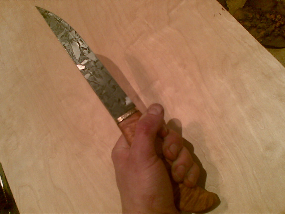

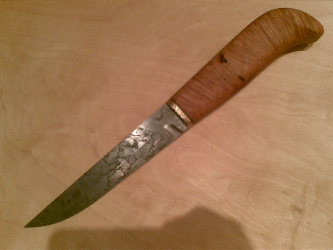

Доброго времени суток. Вот финочку сделал под большую лапку чьюто, ножен пока нету, как сошью покажу вместе с нормальными фото. ТТХ клин диск для резки бумаги, не уверен но по ощущениям как х12мф, искра очень похожа, обрабатывается даже хуже быстрореза. 155#28#4.7#1.8 спуски прямые почти в ноль, травил лимонной кислотой. Рукоять 130#35#25 по середке, бронза, кожа, кап березы, при обработке больстера вылезла раковина, решил его окончательно изуродовать, вроде получилось, на капе вылезли каверны откудато, брусок чистый был, залил их супер клеем. Монтаж всадной на эпоксидку, хвост 10см. Покрыл маслом для полка, больше пока нечем, как данишь придет намажу им. Всё швыряйтесь.

Ещё.

И еще.

Форма приятная. Хотя по фото кажется, что рукоять, чуть-чуть задрана вверх, относительно линии обуха.
По поводу Х12Мф, могу ошибаться но от лимоной кислоты он вряд ли так протравится.

задрана +1 8)

Ага, чуток задрана, но для финки это нормально, на многих видел такой подъем, хотел спинку более горбатой сделать но при обточке увлекся.

Кстати, запихнул сейчас клин из х12мф в лимонную кислоту, всё отлично травится, одно но, раствор должен быть горячим, я травлю в баллоне от монтажной пены, ставлю на комфорку его.

В общем, травление получилось интересным. Но Вам не кажется, что спуски перед травлением стоило покрыть защитным лаком, чтобы они остались гладкими? ИМХО, контраст смотрелся бы выигрышней.

Возможно. Но еще не поздно шлифануть.

Нож симпатичный, но на рукояти, по-моему, сувель, а не кап :D

Спасибо всем за отзывы, давайте на ты перейдем кстати, спуски шлифанул, ножны сшил скоро фото покажу. На рукоятке именно кап, распил неудачный просто,
