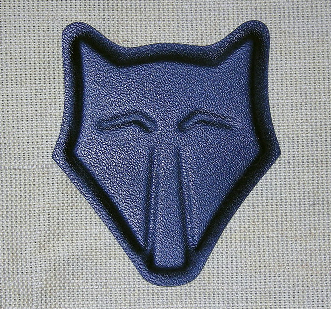

В этой теме расскажу о нашей продукции,покажу фотографии и конечно отвечу на ваши вопросы.
2109035.jpg [ 457.57 КБ | Просмотров: 29975 ]
1894457.jpg [ 610.62 КБ | Просмотров: 29975 ]
