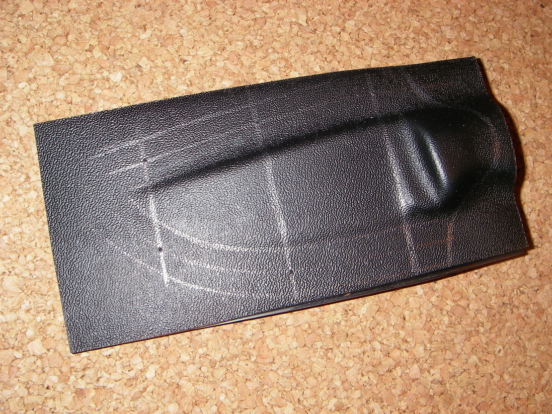

Душелов
 Заголовок сообщения: Re: Кайдекс от Р.В.С.
СообщениеДобавлено: Чт дек 10, 2009 1:11
Склеиваем или склёпываем торцовую сторону и прогреваем этот пакет до температуры пластичности. Для нагрева можно использовать и спецпечи и строительные фены и всякие другие приспособы. Главное не перегреть кайдекс,иначе он потечёт,спаяется итд. В прогретый пакет вставляем нож и весь этот сэндвич зажимаем в прессе покрытом мягкой резиной. После остывания заготовка будущих ножен принимает форму вставленного в неё ножа.

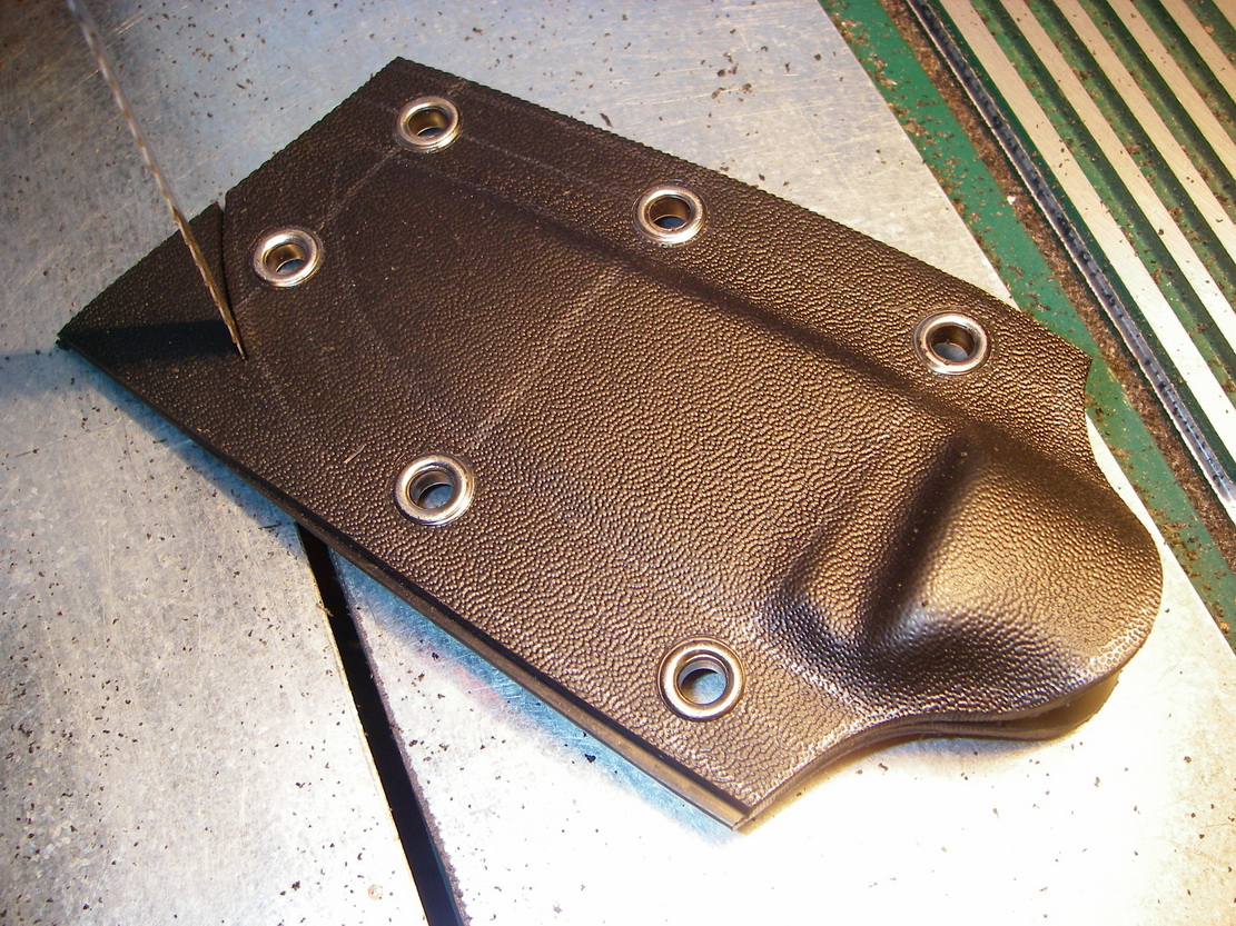

Теперь рисуем форму будущих ножен и размечаем места крепежа. В данном случае использую наш классический дизайн ножен,используемых для данного ножа.
IMGP8083.jpg [ 623.6 КБ | Просмотров: 15018 ]

Следующий этап - сверление. Ну тут и так всё ясно и понятно.
IMGP8084.jpg [ 545.43 КБ | Просмотров: 15017 ]

Для склёпывания используем стальные люверсы и развальцовочный пресс.
IMGP8088.jpg [ 535.47 КБ | Просмотров: 15017 ]

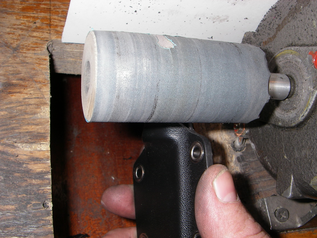

СообщениеДобавлено: Чт дек 10, 2009 1:26
Обрабатываем торцы ножен... Небольшое отступление. Случайности случаются только случайно :). На обеих фотках мотор вращался с большой скоростью. Я бы и сам не поверил,еслиб не знал,что два кадра сфотают точно одну и ту-же сторону валика :) О как
IMGP8093.jpg [ 346.95 КБ | Просмотров: 15015 ]

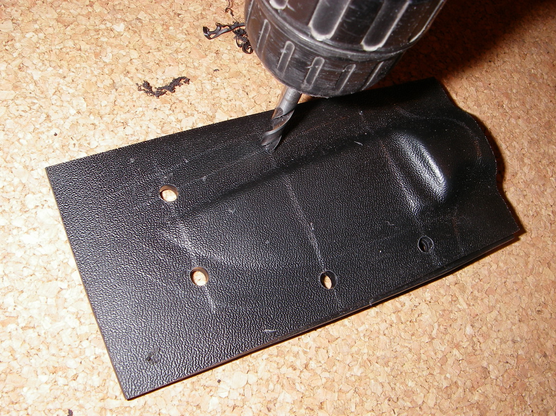

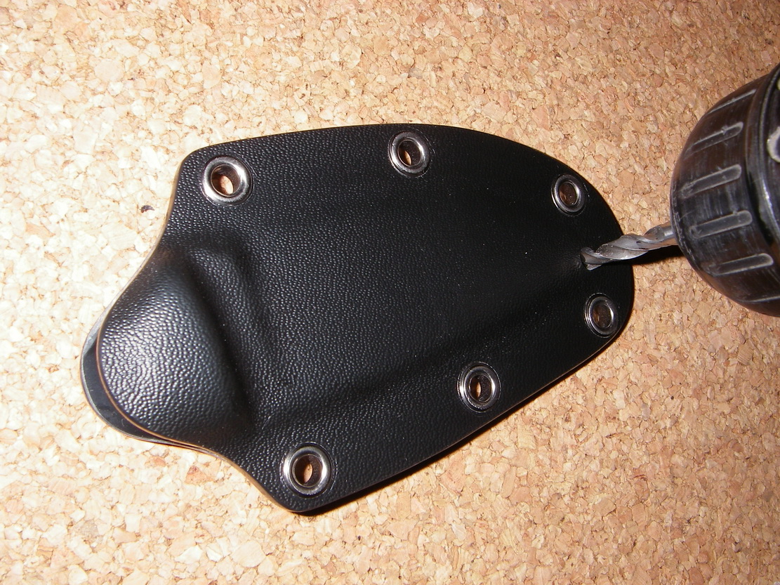

Сверловка дренажного отверстия. Без него никак. Шов практически герметичен,а вода в ножнах,например в дождь,не нужна.
IMGP8095.jpg [ 464.53 КБ | Просмотров: 15015 ]

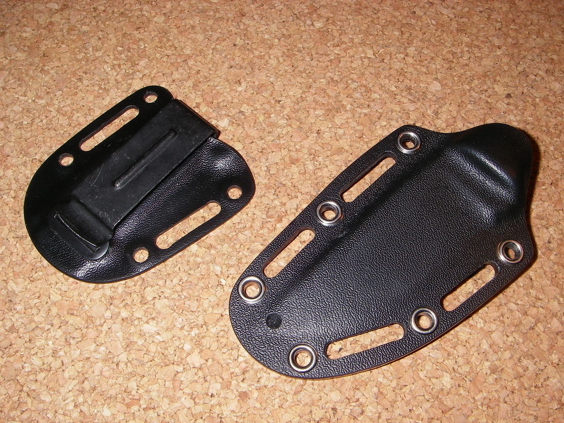

Переходим к изготовлению подвеса с клипсой.
IMGP8096.jpg [ 475.92 КБ | Просмотров: 15015 ]

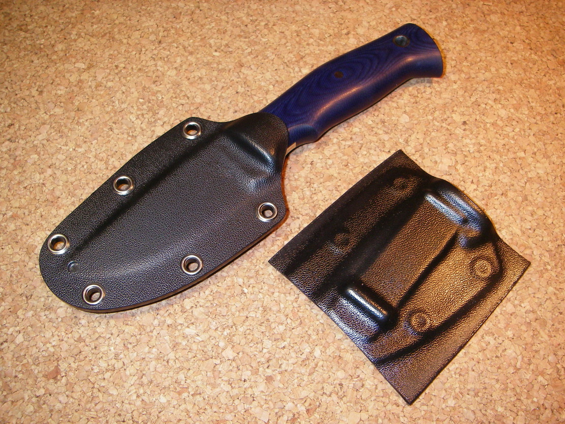

Тем же способом,что и ножны,нагреваем и формуем накладку подвеса
IMGP8097.jpg [ 584.3 КБ | Просмотров: 15015 ]
IMGP8098.jpg [ 538.41 КБ | Просмотров: 15015 ]

Накладка подвеса сверлится,контурится и обрабатывается.
IMGP8100.jpg [ 523.07 КБ | Просмотров: 15015 ]
IMGP8105.jpg [ 546.93 КБ | Просмотров: 15015 ]

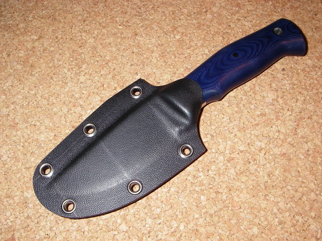

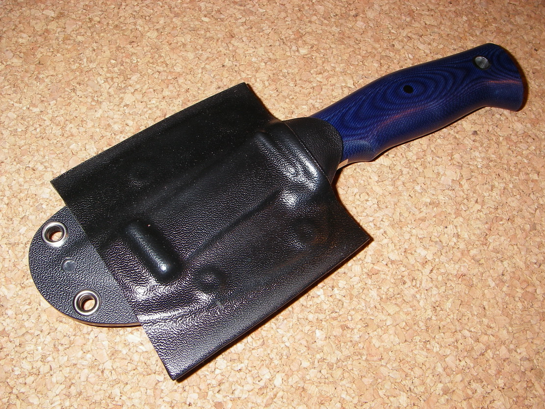

Вот,что получается в сборе.
IMGP8106.jpg [ 535.18 КБ | Просмотров: 15015 ]

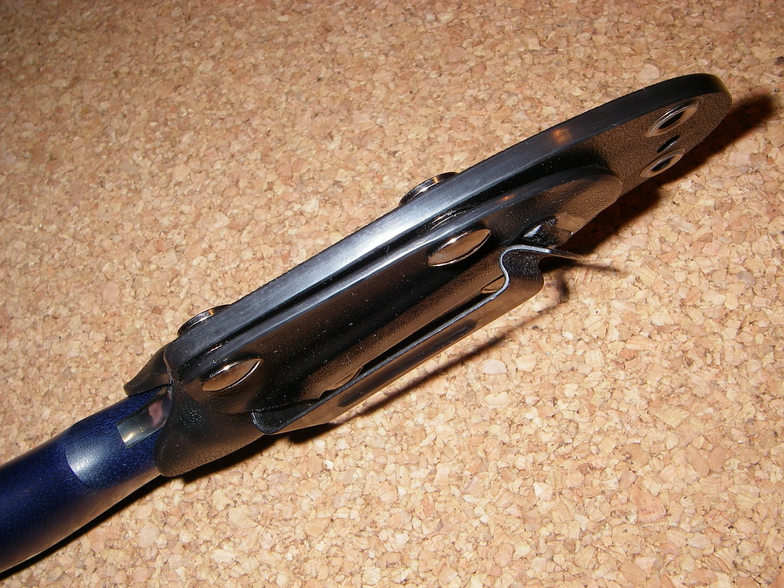

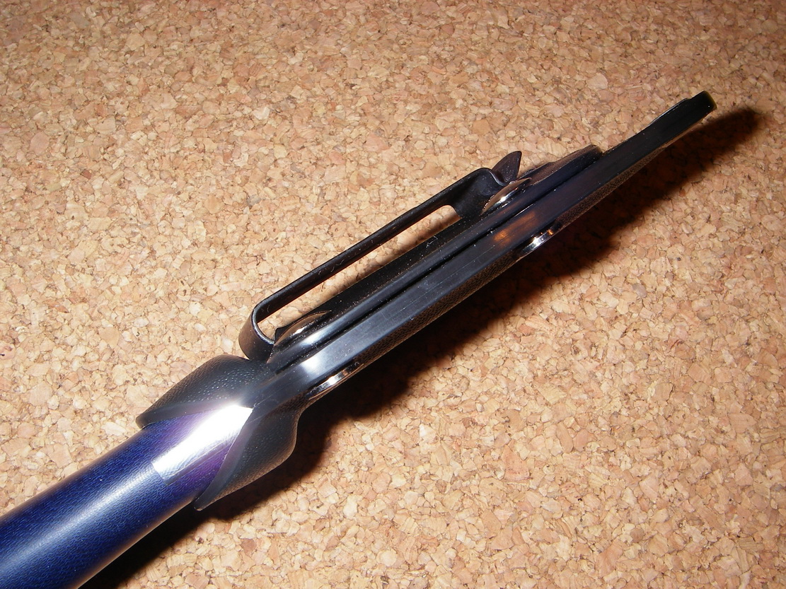

Вот вид с торцов.
IMGP8107.jpg [ 472.07 КБ | Просмотров: 15015 ]
IMGP8108.jpg [ 454.15 КБ | Просмотров: 15015 ]

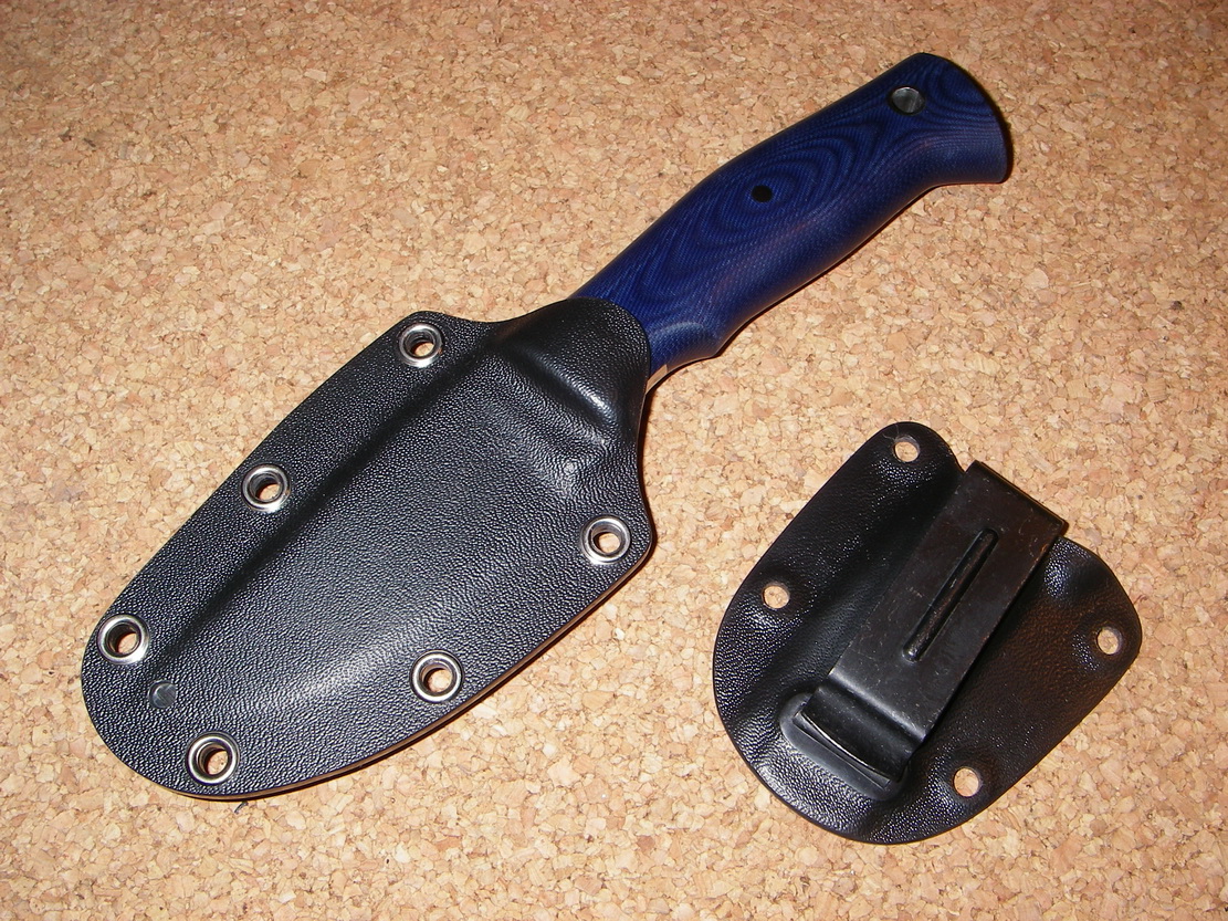

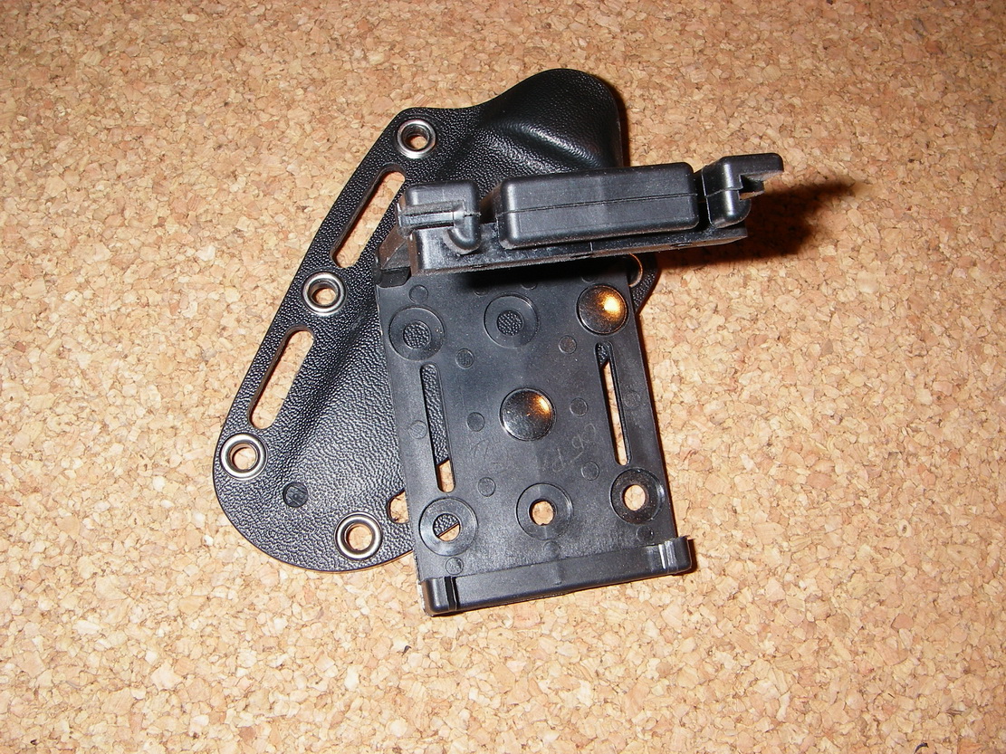

Для установки Тек-лока нами используется технология подвеса Молле. Пазы в ножнах можно использовать и для установки разных крепежей и для фиксации ножен на снаряжении или одежде ремнями или шнурами.
IMGP8115.jpg [ 553.56 КБ | Просмотров: 15013 ]

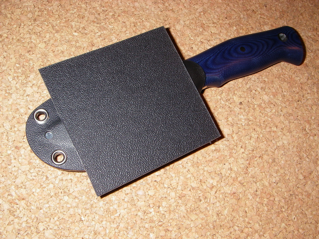

Душелов
СообщениеДобавлено: Чт дек 10, 2009 1:59
Тек-лок можно привернуть как угодно. Здесь приведена пара спонтанных вариантов.
IMGP8116.jpg [ 536.54 КБ | Просмотров: 15013 ]
IMGP8118.jpg [ 520.59 КБ | Просмотров: 15013 ]
