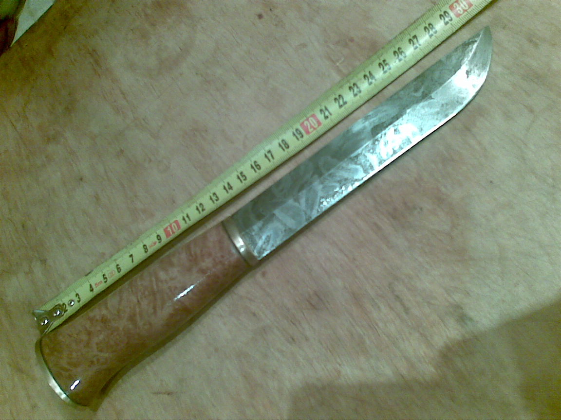

Насмотрелся на форуме на леуку, истек слюной, сделал такую вот штуковину. ТТХ клин из старой дисковой пилы диаметром 1200, что там за металл точно не знаю, судя по искре 8х6нфт, (сравнил с образцом из ножа от электрофуганка) ТО моё, 900гр, в масло, отпуск час в духовке, стамески из этого металла при этой ТО работают долго. 170#30#6 сечение ромб. Рукоять 130#28#37 по середке, бронза, кожа, кап березы. Монтаж сквозной с расклёпом. В окоп не полезу, буду отмахиваться, мне теперь ничего не страшно.ножны не покажу,стыдно, буду тренироваться

Первый пошёл.

Хорош. Чем клин травили? Узор интересный, морозный.

Травил лимонной кислотой, наносил мазки краской, в раствор горячей лимонки, вынул, ополоснул, снова намазал краской снова, опять в кислоту, так несколько раз. За фото сори, телефон.:(

Расскажите какими инструментами пользовались и о техпроцессе чуток(обрабатывали каленую железку-нет и пр.)

Всем спасибо за отзывы. Клин ободрал грубо болгаркой до рк 1мм на гриндере отшлифовал до 320зерна, (ну очень полезный агрегат, как раньше обходился уже и не помню.) далее закалка, довел рк до 0.5мм(снова слава гриндеру) шлифовка врукопашную до 800, травление, монтаж, вроде всё, чесно говоря собирался делать его дольше чем делал.:)
