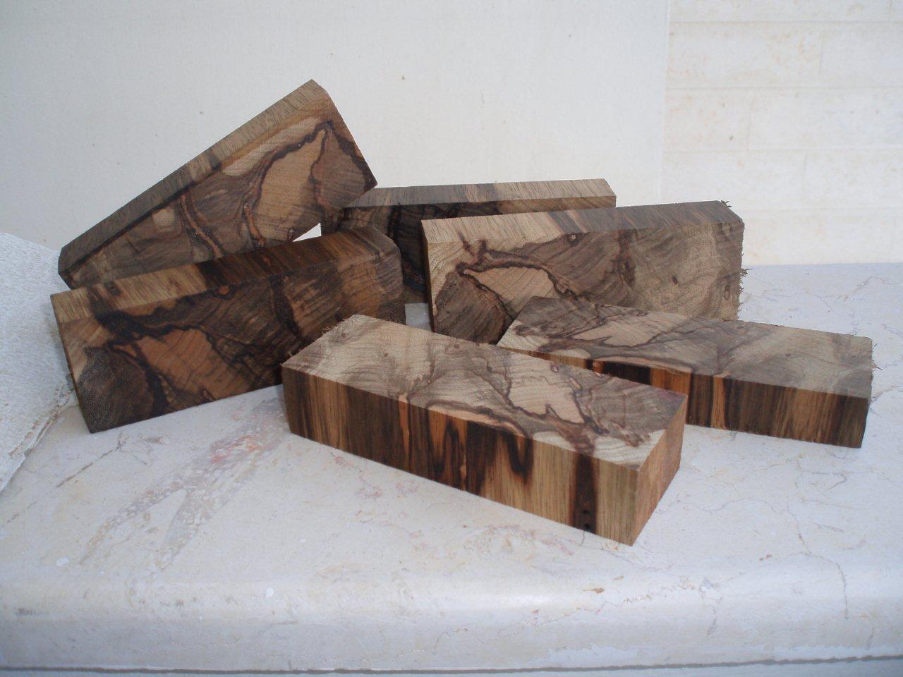

Я уже писАл , что купил экзотическую деревяху на найфовке . Пошел к столяру , делавшему мне кухню на заказ .Распилил он деревяху поперек на удобные бруски .
002.JPG [ 128.48 КБ | Просмотров: 10358 ]

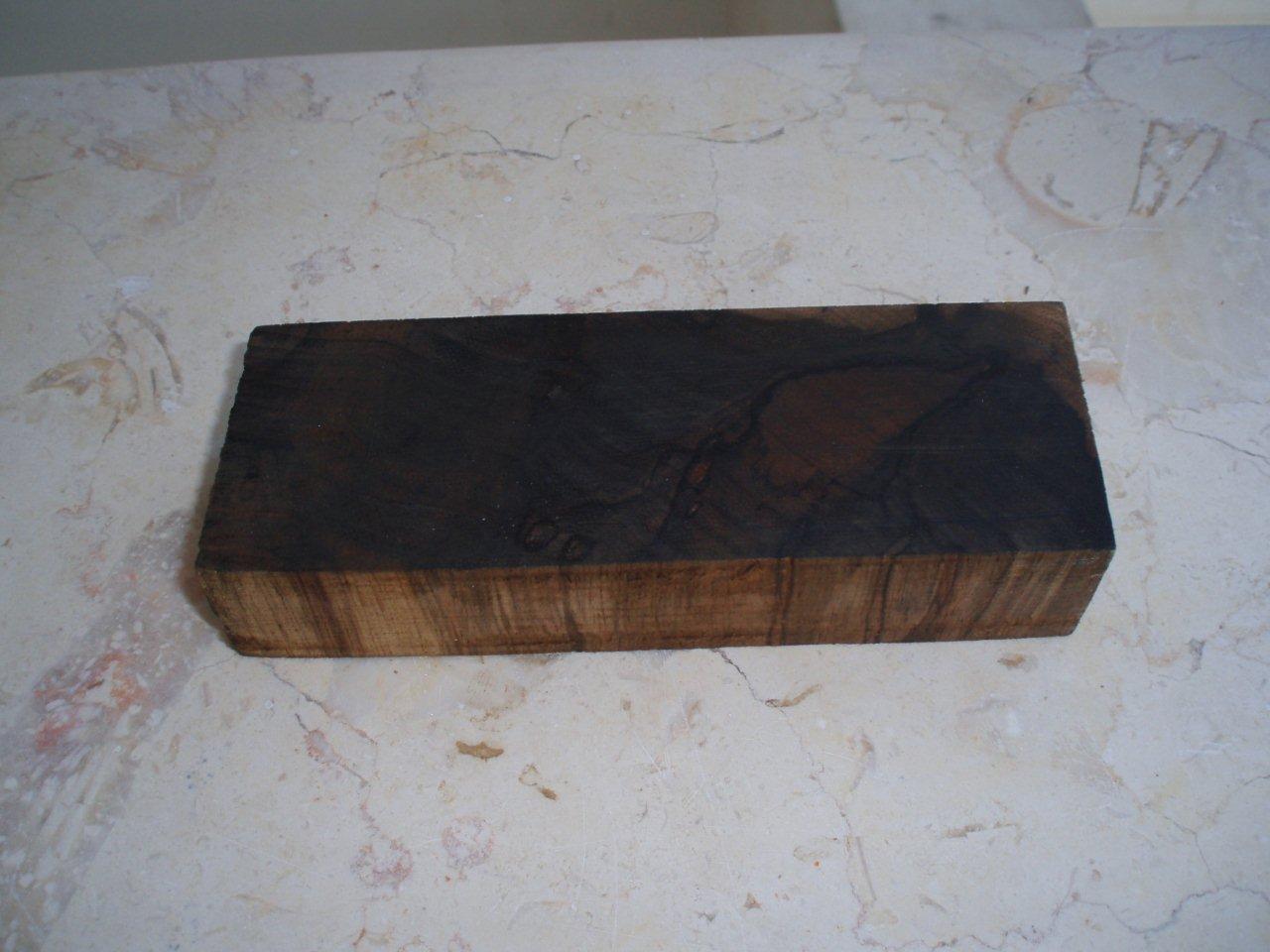

Возник теоретический спор - продавец назвал дерево бразильским орехом , а столяр - африканским . По мне так пусть даже это мексиканский тушкан или шанхайские барсы . Проблема в другом .Дома решил попробовать покрыть деревяху маслом чтобы " заиграла " , а она безнадежно темнеет . Шеллак -тот же эффект . Прозрачный лак спрей -та же картина .
003.jpg [ 115.8 КБ | Просмотров: 10358 ]
Подозреваю , что дело в поперечном распиле , а может дерево такое .
Какие будут предложения ?
Варианты : " не покрывать " и " выбросить нах " знаю сам . :(

1. Отшлифовать в финиш и попробовать цианакрилат или карнаубский воск, но темнеть все равно будет. То есть масло для пропитки не применять совсем.
2. Делать составную рукоять, располагая волокна вдоль.

Ну у разного дерева разные свойства,конечно плохо что такой распил сделали(так ее больше водит) но как мне кжется еще не все потеряно, ведь очень темная тоько на торце,при обработке скруглениях сам по себе образуется плавный переход,может и прикольно будет смотрется :wink: (а вообще выбеливают,всякую синеву и затемнения перекисью водорода,гидро перит,)но раз пропитана уже не поможет,да и выбеливая только повышаем влажность,а это не есть гут :mrgreen:

Аркадий, привет. Вот такая была у меня история. Отциклевали мне паркет, дубовый, старый, с 1914 года. Светлый дуб. Так циклевщики меня предупредили - если хочешь сохранить цвет, сначала прогрунтуй жидко разведенам нитролаком, иначе потемнеет, в дубе много дубильных веществ, вступающих в реакцию со многими покрытиями. Дело было в советское время, тотальный дефицит, нитролака не нашел, покрыл сразу пентафталевым бесцветным. К моему ужасу, дуб сразу же почернел. Когда присмотрелся, даже понравилось, мореный дуб, черно-коричневый, с более светлыми прожилками текстуры.
Может, и тебе попробовать грунтовку жиденьким нитролаком? А вообще, поперечный срез, даже почерневший, может дать интересный эффект, именно за счет перехода направления волокон. На "Бирюке" я использовал набор из напиленой поперек паркетины, так торцевая часть почернела совершенно, а к продольному направлению волокон плавный переход к более светлому.

Ура ! Нанес карнаубский воск и почти не потемнело , а ведь еще не шлифована деревяха .

Аркадий! Именно поперечный распил все портит. Любое дерево, (кроме самшита и ему подобных) будет так впитывать. Но когда пропитка высохнет, то после шлифовки будет блеск, но тёмный.
Карнауба сходит очень быстро. Таким воском покрывают уже пропитанную рукоять для "финиша".
