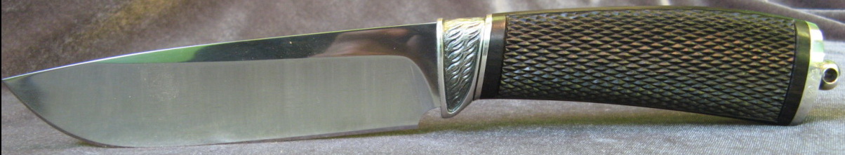

Да не о чем спорить. Вот Дагермановский непрофессионализм со ступеньками:Изображение

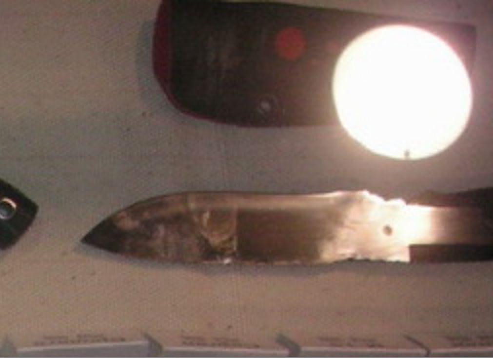

 Заголовок сообщения: Re: Спорный вопрос
СообщениеДобавлено: Пн дек 14, 2009 1:45
afpf72 писал(а):
А какой у Вас Нокс навернулся, если не секрет? :roll:
Вот этот
download/file.php?id=17144&mode=view
viewtopic.php?f=4&t=6774
afpf72
СообщениеДобавлено: Пн дек 14, 2009 1:52
Вот этот
Спасибо! Мда... Хреново нож выглядит... :shock: А я всё подумывал какой-нить Нокс взять для опытов. А посмотришь на вот такое фото и призадумаешься. :mrgreen:

Добавил ссылку.
afpf72
СообщениеДобавлено: Пн дек 14, 2009 6:47
Добавил ссылку.
На Ганзе народ поизгалялся всласть. :D Бедный, бедный Нокс... :mrgreen:
