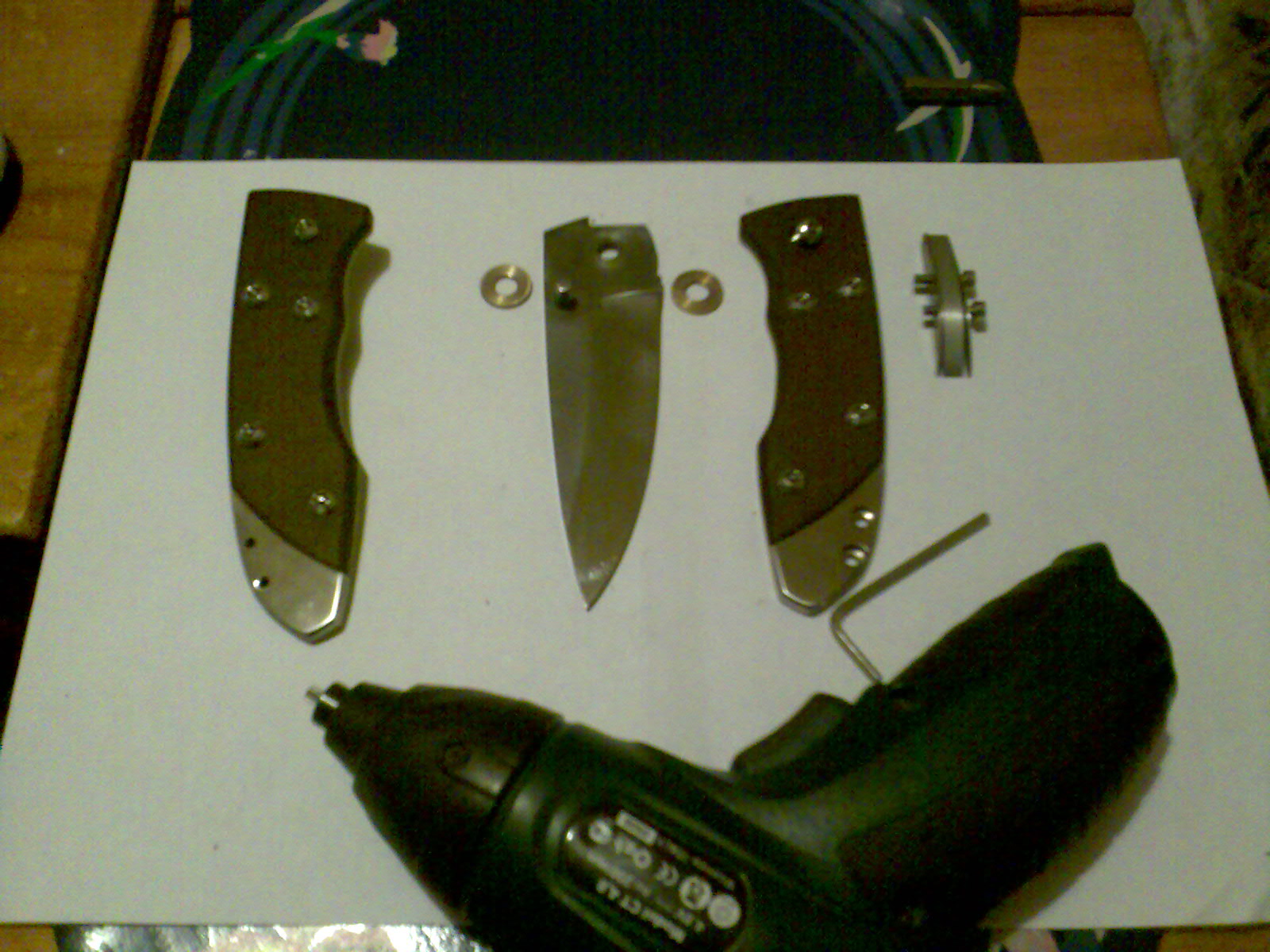

СообщениеДобавлено: Пн дек 14, 2009 21:42
Мужик сказал, мужик сделал. Пошел сегодня в гараж, зажал складень за клинок в тиски,на рукоять приладил верёвку,
повесил канистру и.....
Фото116.jpg [ 464.38 КБ | Просмотров: 10647 ]
Фото117.jpg [ 486.5 КБ | Просмотров: 10647 ]
Фото121.jpg [ 534.76 КБ | Просмотров: 10647 ]
Пингвин
 Заголовок сообщения: Re: два складных...
СообщениеДобавлено: Пн дек 14, 2009 21:51
Увы , Билли оказался прав. хватило 15 кг.
Фото125.jpg [ 464.67 КБ | Просмотров: 10647 ]
Фото127.jpg [ 596.8 КБ | Просмотров: 10647 ]
Фото104.jpg [ 515.49 КБ | Просмотров: 10647 ]
Фото105.jpg [ 344.83 КБ | Просмотров: 10647 ]
Комментарий к файлу: Даа лайнер хлипковат.
Фото106.jpg [ 360.18 КБ | Просмотров: 10647 ]

Domitro писал(а):
Погиб в неравной битве нож...
Не совсем, завтра проведу реинкорнацию.
Погиб только лайнер.

2 Пингвин
Сильно.
Уважаю.
ЗЫ: Если делать лайнер толстым, то он может слишком тяжело отжиматься большим пальцем при разблокировки. Для избежания такого в наиболее сгибаемой части лайнера делается выточка.
Пингвин
СообщениеДобавлено: Пн дек 14, 2009 23:05
Артем, спасибо. Про выточку не совсем понял. Типа ребро жесткости?
СообщениеДобавлено: Пн дек 14, 2009 23:36
Вот тут я очень боюсь, что мы можем друг друга не понять. Для некоторых и дол является ребром жесткости. Для меня же ребро жесткости - это нечто противоположное.
Т.е. сточив... уменьшив толщину лайнера в месте сгиба, Вы можете добиться оптимальной упругости отгибания/разблокировки без значительной потери в прочности замка вцелом.

Понял. Только материала потолще у меня нет, но тот что есть поддаётся закалке. Может попробовать?

Т.е. сделать такой же тонкий лайнер как был, только закалить его, так?
Гм, не самый простой вариант имхо, но может что-то и получится. Во всяком случае никто Вам запретить ставить эксперименты не может.

Нет худа без добра.Теперь знаете что потолще лайнер надо.Про выточку....попробуйте без нее.именно в месте выточки несколько поломаных лайнеров видел.Чего-то не доверяю я ей.

Потолще лайнер не влезет туда.
Почему не влезет? Такая конструкция вообще допускает толщину лайнера доводить аж до толщины пятки клинка.
Что, все постоянно с помощью ножа лазиют по деревьям?
Справедливый вопрос. На питерском клубном тестировании я тоже таким задавался. Не помню кто привел резонную мысль, что мы тестируем для того, чтобы знать на что можно надеяться в случае критической ситуации. Это вовсе не значит что критическая ситуация должна случаться постоянно. Достаточно того, что она может случиться когда либо.

Лайнер заменил. Потолще материал не нашел, сделал из того же. Новый сделал шире 17мм( старый 10 в самом узком месте) и закалил.
