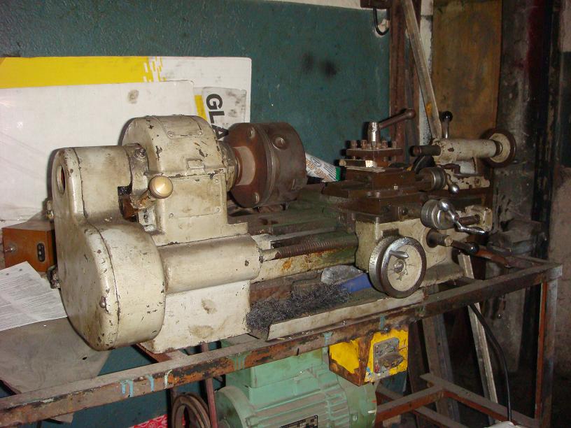

Привет Всем! Вытащил со склада игрушку :wink: решил запустить

Ну, держитесь, ножеманы! С таким станком да что угодно можно сделать, даже шарообразный нож! :mrgreen: :mrgreen: :mrgreen:

Зря смеешся :wink: я долы на токарном делал :D а больстеры просто песня не говоря о навершиях и сверлении отверстий в длинных деревянных и костяных заготовках.

теперь начинаю понимать истинное значение термина "буржуй"...
:lol: :lol: :lol:
P.S.: это "белая" зависть...

Я вот никак допереть не могу как можно фрезеровать токарным станком? Зажать фрезу в патроне а заготовку в крепление для резца?Всё смотрю на станочек один токарный задёшево,а представить не могу как я им операции по фрезеровке делать могу(((
P.S.Насчет станка-поздравляю однозначно.Оборудование лишним не бывает.

Даю наводку :wink: можно использовать как строгальный,дол до полуметра легко.

Ну тоесть схема та-же,фреза в патроне,а зажим для резца заменяется некой платформой что ли с креплением клинка на ней?Ну обьясни поподробнее,плз?

Резец точится по форме дола,клинок зажимается между шпинделем и задней бабкой,включаешь подачу вдоль не включая шпиндель и гоняешь туда-сюда до нужной глубины затем переварачиваешь(я с подкладкой устонавливал чтобы не прогибался),хорошо на длнномерах с фигурными долами,простые долы на коротких клинках проще балгаркой.

А.....так станок весь служит фактически только для крепления детали((((Нерационально покупать станок и использовать его только как зажим(((

Не совсем так,он используется как строгальный,можно как фрезерный,глянь фотку Николаича

На стол вместо резцедержателя можно такие тиски закрепить (вертикально) и он станет фрезерным с подачей в перед назад,в право лево и в верх низ.В задней бабке сверла устонавливаются.
