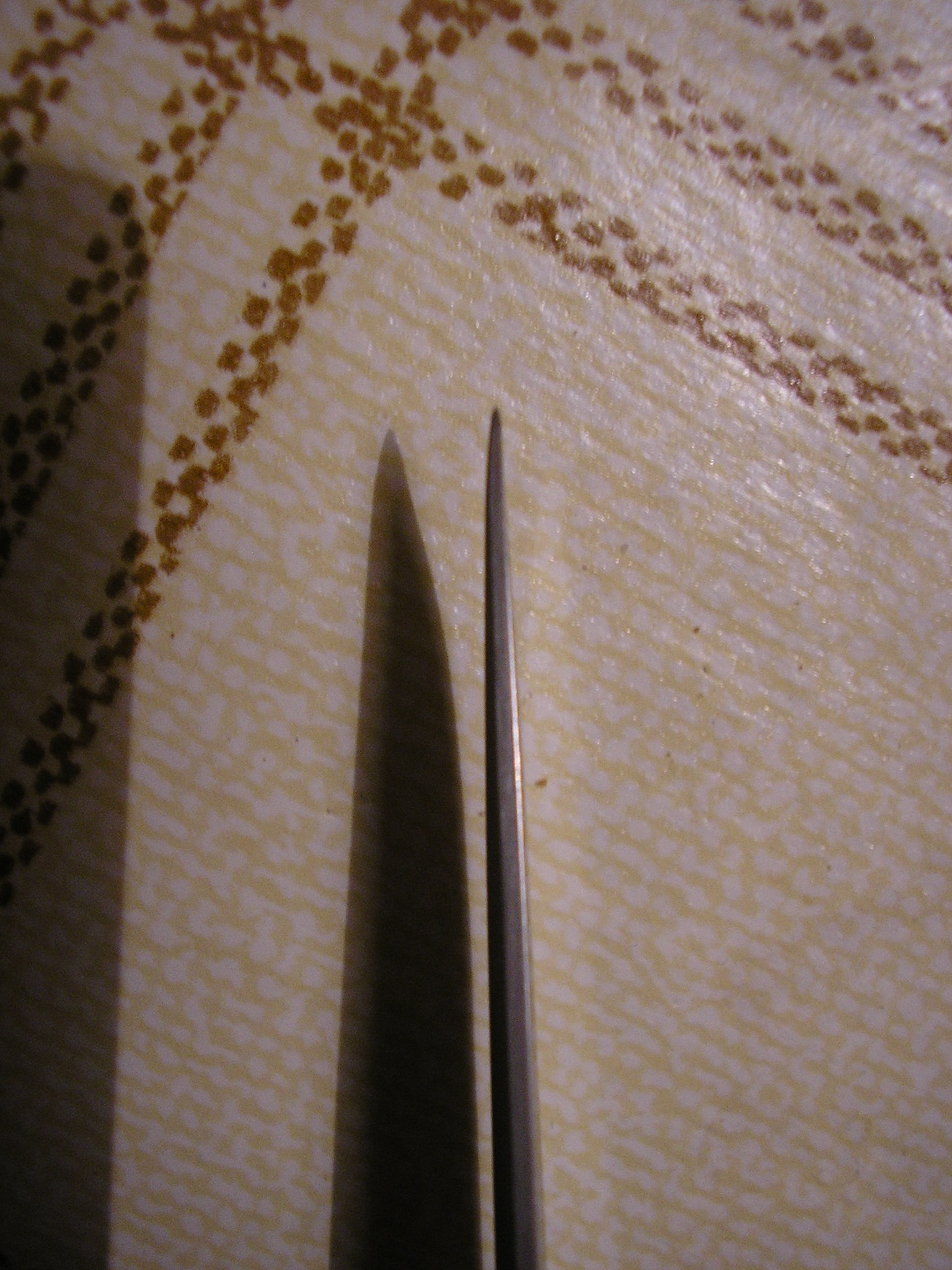

Да я уже писал о своём горе. 943-им Бенчом пришлось в пластиковом кожухе от газонокосилки сделать отверстие, примерно 15*15 мм. Пластик мягкий, неколкий, ближе к резиновому. Толщина кожуха около 4мм. Проткнул, прорезал и заметил, что кончик у ножа загнулся. Перед этим порезал коробку из под конфет с пластиковым вкладышем внутри, замялась РК. Нож брал на НюГрех

Попробовал сфоткать. Жаль фотоаппарат слабенький. Получилось не очень. Кстати, я многим форумникам показывал нож на найфовке.
PC160062.JPG [ 646.44 КБ | Просмотров: 10202 ]

Ясно.... на ганзе несколько раз всплывали подобные плюхи с кончиками из порошковой.

Надеюсь :) Теперь перековыряю всеми 30-ками, иначе не успокоюсь.

Я 440С на Пике ковырял без последствий. Тут ещё геометрия роль имеет. Кончик у 943-ей хлипковат. Эх, а ведь нравился ножик то!
У кого кончик толще,у форумного или 943-го?
