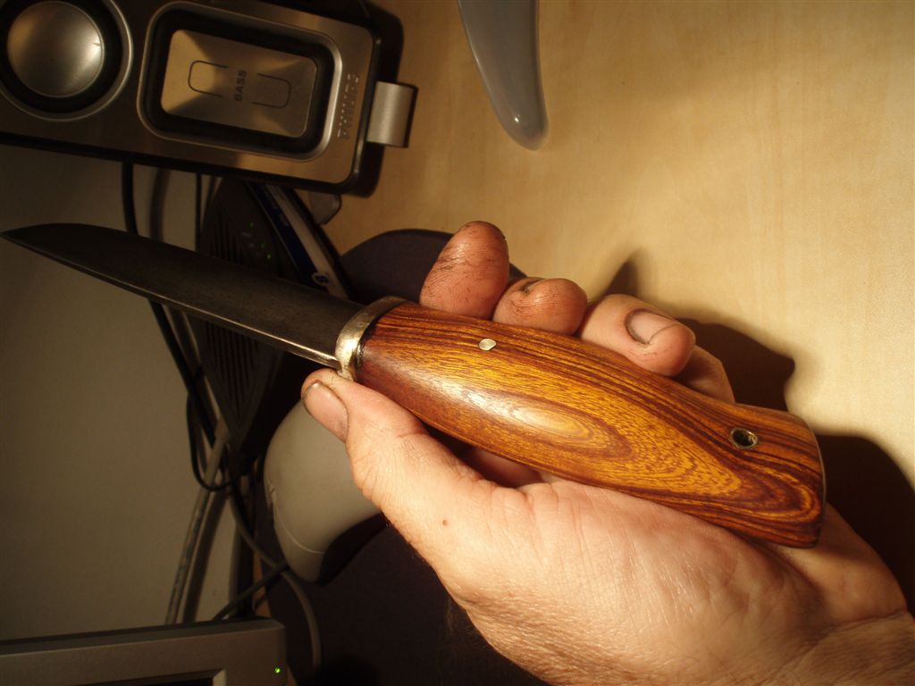

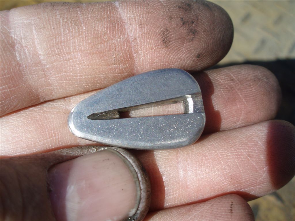

В связи с получением звания ножевого маньяка форсировал изготовление ножа из булата Кирпичева .Нож на самом деле еще не готов и я покажу только фрагменты , которые на мой взгляд удались . Прошу прощения , руки еще не успел помыть .Сначала больстер из титана .

Специфика слесарки у Ивана Кирпичева такова ,что у клинка нет рикассо .Сами понимаете какие возникают трудности - выдержать углы и обеспечить хорошее прилегание .

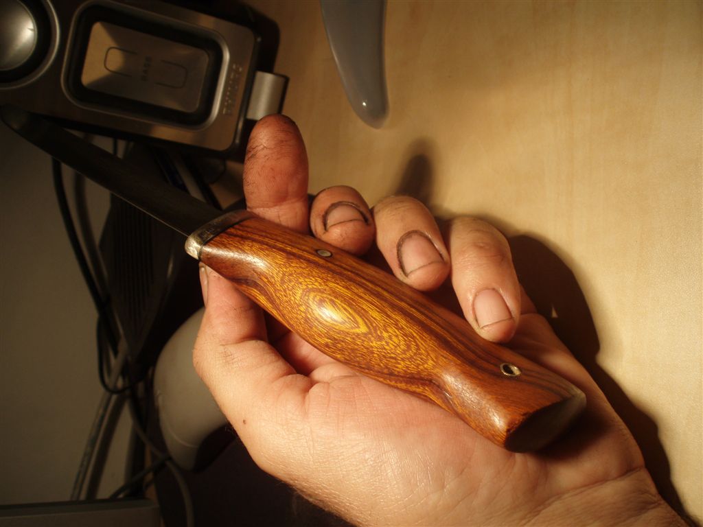

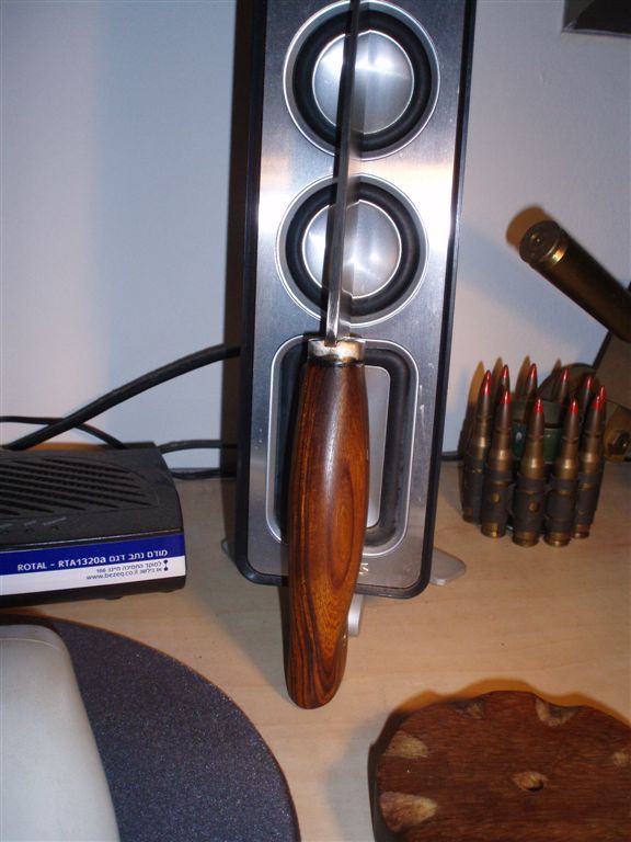

Второй удачей считаю дерево для рукоятки . Невзрачный брусок железного дерева вдруг отлично " заиграл "

Тащусь от бочки на рукояти,удачно получилось.

Дмитрия Олегович , считаешь утянуть ? В руке очень удобно :?
А по поводу полировки титана . Мне он сатиновый нравится , больше подходит к булату , но мне и до сатина еще шлифовать и шлифовать .
 Заголовок сообщения: Re: Нож маньяка
СообщениеДобавлено: Ср янв 06, 2010 23:54
Не,бочка должна быть объемной,в этом весь смак.Очень удобное удержание при колющем ударе даже при отсутствии гарды.Ваще можно просто Дед или Дмитрий :) С титаном сначало попробуй,затем ругайся :D получится булатный рисунок.

Аркадий, привет! Не понравилась ни "бочка", ни горб на спинке ни слишком, на мой взгляд, опущеный вниз больстер. Может повторюсь, но эргономика у тебя идёт в ущерб экстерьеру. При таком узком клинке такой оковалок вместо рукояти... Деревяха прикольная, в тему.
P.S/ Жене показал фотку. Она сказала: "Как бегемот с торчащим из попы удавом". Извини.

Максим ! Над горбом сам думаю , а бочку не трож . Объемности хочу . Жена так сказала из-за того , что грибочки не удалось увидеть . :mrgreen:
СообщениеДобавлено: Чт янв 07, 2010 0:15
Максим!Насчет бочки могу поспорить :wink: если что :lol: буду Эксперта подключать :)

Дерево понравилось, жаль работа ещё не закончена, и получше фоток нет......ладненько подождем.А вот вопрос это посредине заклепка?если да то мне не очень таки нравиться,хотя я и понимаю технологическую обусловленность,наверно на ней всё держится и собрано всё без пременения клеёв....Раскажите нам каким методом собран нож....Думаю не мне одному интересно будет,

Клинок 4 мм ,больстер 16 мм , выступ больстера всего 5 мм ( по российскому законодательству , хоть оно мне ... )
Штифт 4 мм из титана , такой хрен заклепаешь . Сейчас расскажу

... выступ больстера всего 5 мм ( по российскому законодательству , хоть оно мне ... )
А-а-а-а... ! Теперь разобрался.

СообщениеДобавлено: Чт янв 07, 2010 0:36
Да не очень слитно.
ИМХО рукоять занижена по отношению к линии РК, я такие ножи не жалую.
А вот не блестючий титан на больстере, лучше сочетается с такими клинками.

Сначала поставил временный штифт ( рольпин с прорезом , не знаю как это по русски ) , сделал всю подгонку до чистовой . Выбиваю временный штифт , ставлю между больстером и рукояткой спейсер из фибры 0,5 мм . обмазываю все клеем и загоняю титановый штифт . Он заклинивается намертво да еще и клей . Дерево должно быть прочным .
Да , хвостовик звенел , но сверлился .

Вы уж меня простите,но всё равно не понимаю штифта,при современных технологиях клеёв,ну уж это моё мнение,будем ждать окончания работы

Я вообще всадной монтаж не люблю , а тут выхода не было - хвостовик 8 см . Клей клеем , а я всегда подстраховываюсь , хоть и в ущерб красоте .
