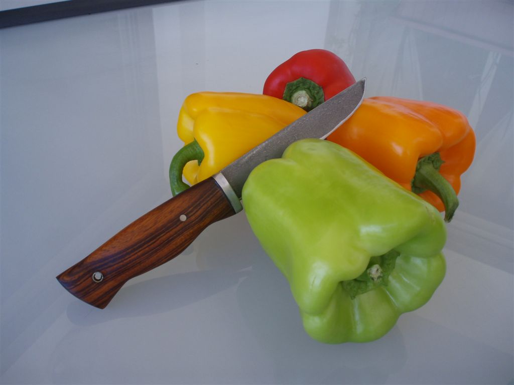

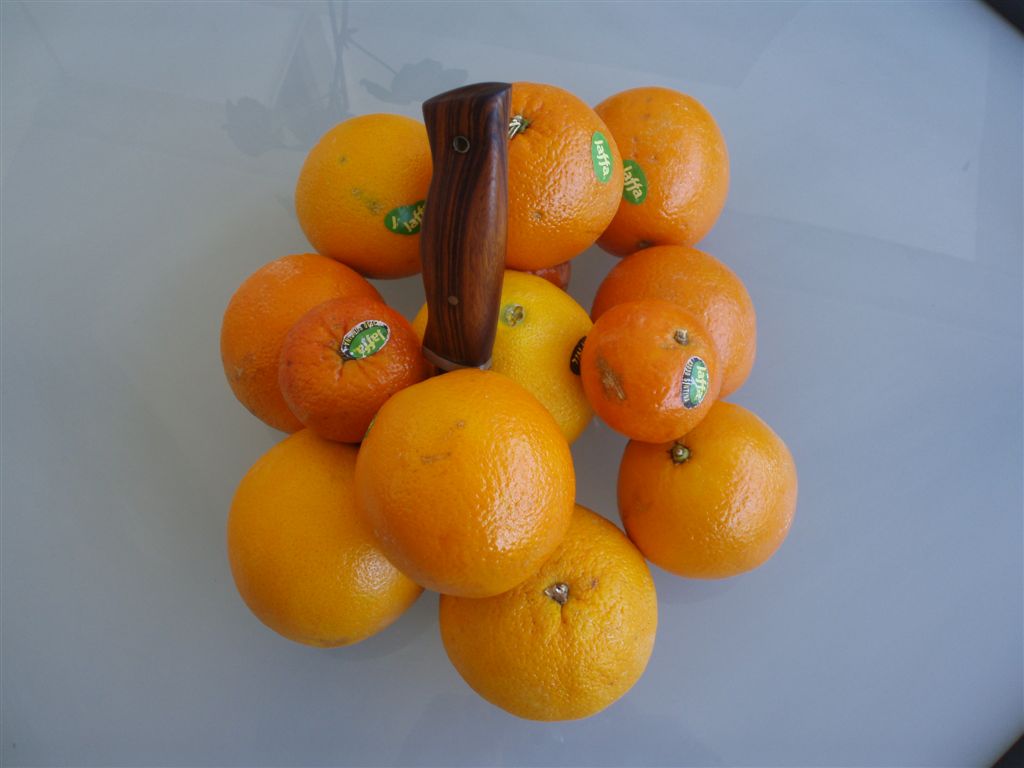

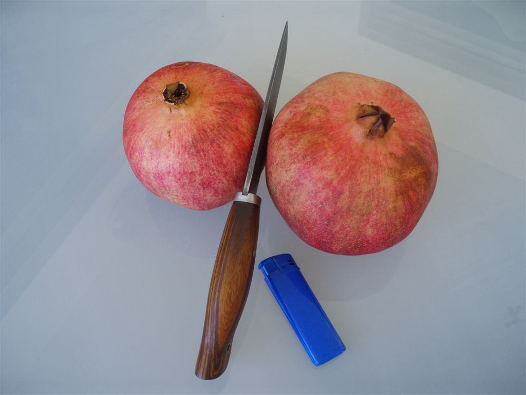

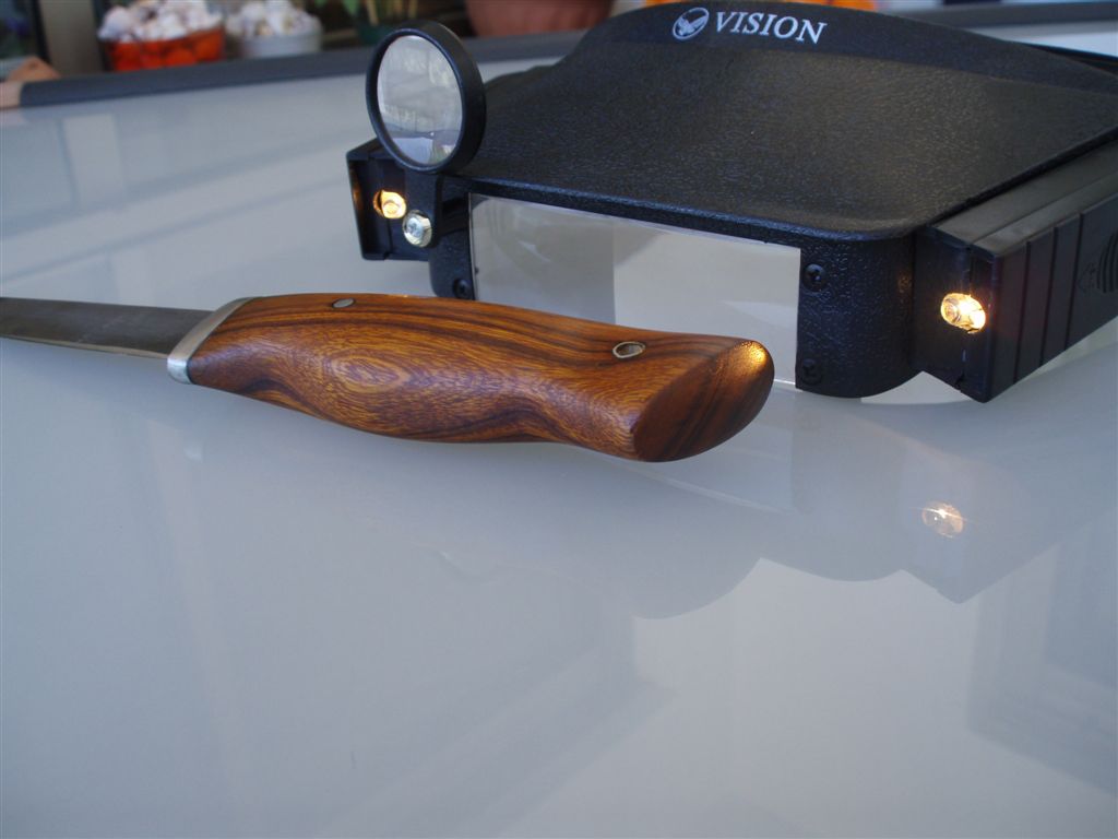

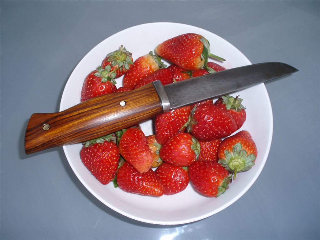

Так , пора кончать с этим .Одни косяки удаляю , другие появляются :oops:
Прости , Олег , в мастерстве мне с тобой не тягаться , решил взять хитростью . :?
Сначала решил нерезко сфотать , а потом сказать , что снимал телефоном . Но такие отмазки не проходят :roll:
Тогда решил ввести в сюжет отвлекающие предметы .Сегодня +26 и рынок благоухает свежими фруктами и овощами .
Россияне , сидящие по уши в снегу , схавают все вместе с моим ножиком . Вот держите . :D
file 146.jpg [ 60.81 КБ | Просмотров: 11757 ]
file 147.jpg [ 64.11 КБ | Просмотров: 11757 ]
file 148.jpg [ 65.82 КБ | Просмотров: 11757 ]
file 149.jpg [ 56.54 КБ | Просмотров: 11757 ]
file 150.jpg [ 65.32 КБ | Просмотров: 11757 ]
file 152.jpg [ 102.79 КБ | Просмотров: 11757 ]
file 153.jpg [ 65.54 КБ | Просмотров: 11757 ]
file 155.jpg [ 137.6 КБ | Просмотров: 11757 ]

А ножик в нарюрмортах смотрится хорошо, хотя насчет спинки я уже писал.

Николаич ! Я по твоей команде спинку на 1 мм убрал, и бочку на 2мм . Вы так и норовите скелетник из моего ножа сделать :mrgreen:
 Заголовок сообщения: Re: Нож маньяка
СообщениеДобавлено: Пт янв 08, 2010 17:02
Упаси Боже! :shock: Я сам люблю толстенькие ухватистые рукояти. Но вот линия сбега обуха к кончику и линия спинки рукояти ну вот как-то... ну, не очень. А брюшко норальное.
Ой да лаааадно тебе)))Очень даже качество работы ничего.Единственное что-линия спинки рукояти по отношению к линии обуха немного "Провалена".В смысле рукоять немного как бы задрана вверх.
Извини что как бы придираюсь.На самом деле меня тоже этим долго попрекали.Помню даже злился в душе)))Но потом выправил и дизайн ей-богу улучшился.
СообщениеДобавлено: Пт янв 08, 2010 18:11
Во-во, именно это я и имел в виду.
СообщениеДобавлено: Пт янв 08, 2010 18:26
Спасибо , Олег ! По поводу " задрана " можно немного поговорить .Безусловно , клинок не долхен иметь отклонений влево и вправо , а вот по поводу вверх и вниз не все так просто . Колющий нож типа стилета должен быть прямым , но и то есть стилеты с пистолетной ручкой .А вот с режущими ножами еще сложнее . У японского традиционного ножа Ната ручка задрана ?
Я больше смотрел на то , чтобы ось клинка совпадала с осью ручки , хоть и понимаю , что у многих вызовет отторжение факт , о котором ты говоришь . Причина моего устремления связана с недостаточной шириной лезвия Кирпичева . Посмотри на свои последние ножи . Оба ножа очень достойные , но насколько у второго ножа органичнее переход лезвие- больстер - рукоятка . Тебе , как и мне не хватило " тактического пространства " .
В разговоре со мной Иван Кирпичев сказал , что перешел на более узкие клинки по просьбе клиентов . Ну не знаю , к добру ли это . :roll:
