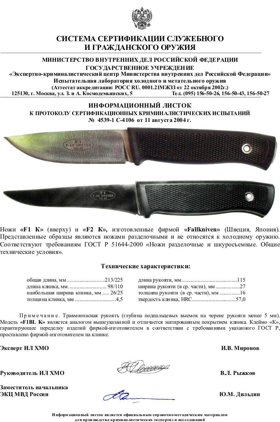

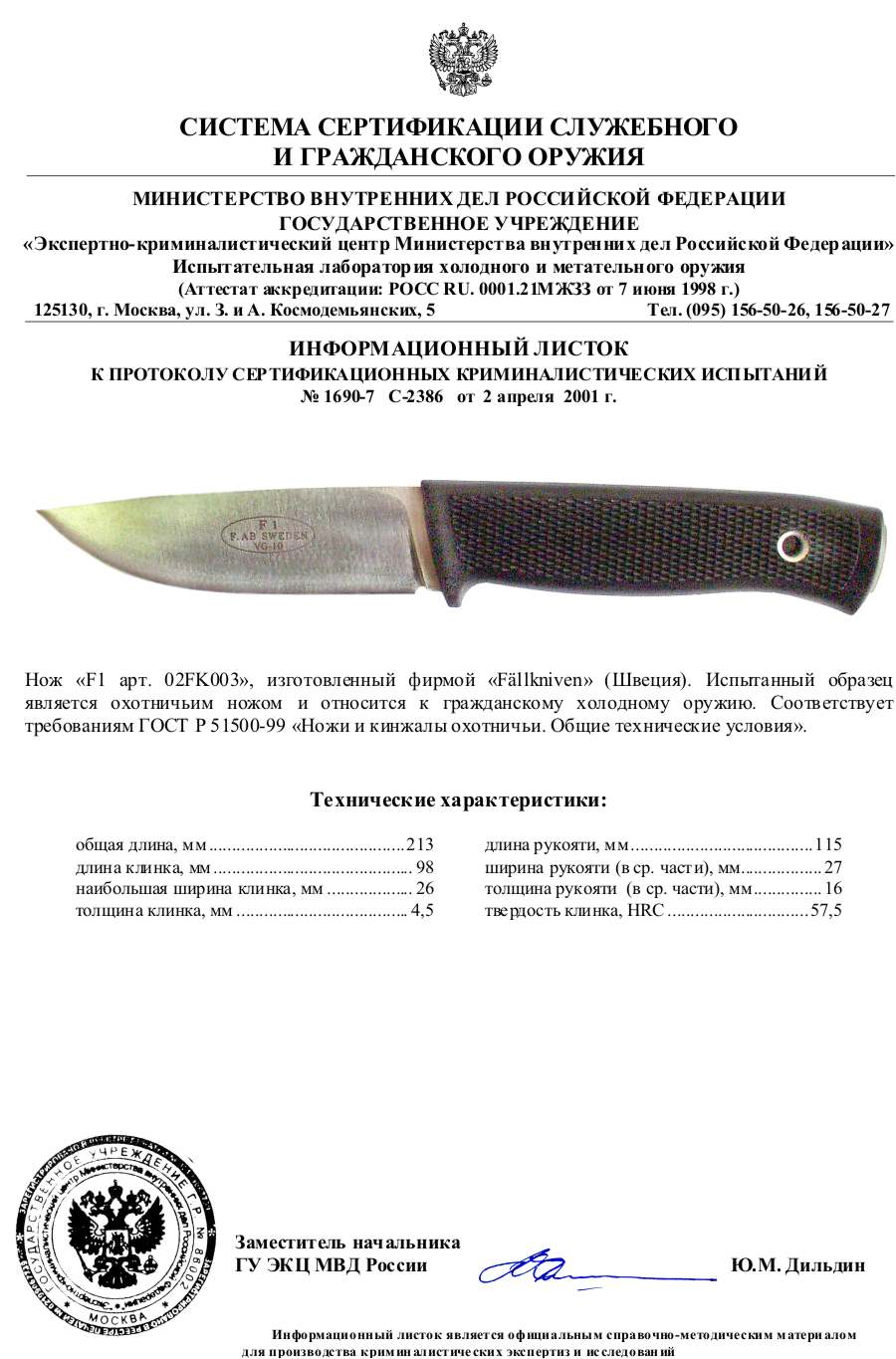

dot писал(а):
на нативном фальке эта самая выемка аккурат около 5 мм
Вот серт оригинальный
F1 ХО.jpg [ 139.14 КБ | Просмотров: 20784 ]
А вот русифицированный
F1 ХБ.jpg [ 162.35 КБ | Просмотров: 20784 ]
Если есть уверенность, что штангенциркулем мерить не станут, можете пользоваться. Хотя это неправильно.

Ага. Спасибо большое.
Получается, что всё-таки тот F1, что у меня, - гражданское ХО, и, чтобы не нарушать закон, с продажи я его сниму. Пока. Пока не найду способ или человека, который мог бы мне помочь без ущерба для внешнего вида сошлифовать пару миллиметров "гарды". Будем думать.

Опять с твердостью стали наёпывают. Пишут 59 HRC, по факту-57. :(
