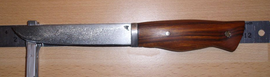

Не, я ничо больше говорить не буду. Кто умеет "рисовать" на фотках? Сделайте милость, "уберите" часть деревяхи перед больстером вровень с РК - от РК к брюху, плавненько так. Дайте посмотреть, что получится! Пажаааалста!

Не, скажу. Вот я, собственно о чём: тут тебе и клинок узкий и брюхо. А смотрится.

Так примерно :wink:
file%20146[1].jpg [ 58.76 КБ | Просмотров: 11393 ]

Воооо! Бляяя! Дед, спасибо! :lol: Именно так! А теперь, Аркадий, сравни и честно скажи: Как тебе такой вариянт?
Кстати, Дед, а тебе как больше нравится?

Спасибо Деду , но " гладко было на бумаге , да забыли про овраги " .Предлагаю посмотреть тему " Брусок или накладки ? " . Я конечно хвостовик немного подрезал , но если сейчас подточить подпальцевую выемку до ширины лезвия , там от силы 2 мм дерева останется . На фик мне дизайн , если ручка развалится :(

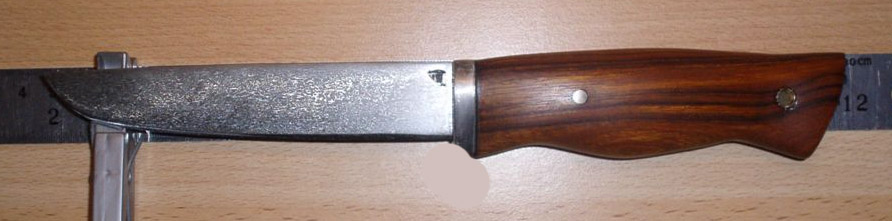

Аркадий, думаю, что с ручкой ничего не произойдет-клей хороший, дерево-железное. Мне буквально срубать-спиливать приходилось рукояти склееные хорошей эпоксидкой.
Я пошел дальше ДД и подрезал еще и больстер :D :D
Думаю, что там дело всего-то в 2-3 мм, аккуратненько, без фанатизма можно попробовать подубрать. Глубже подпальцевой выемки углубляться не нужно.
Если будешь вести работы с больстером со стороны клинка, чтобы не покорябать, оберни клинок у основания полоской тонкой жести или пару кусочков ножовочного полотна изолентой подмотай.
Есть также вариант обыграть такую форму рукояти сделав подходящие по форме ножны из того же железного дерева.
Безимени-1.jpg [ 82.16 КБ | Просмотров: 11358 ]
Безимени-3.jpg [ 151.11 КБ | Просмотров: 11358 ]
Безимени-2.jpg [ 81.24 КБ | Просмотров: 11357 ]

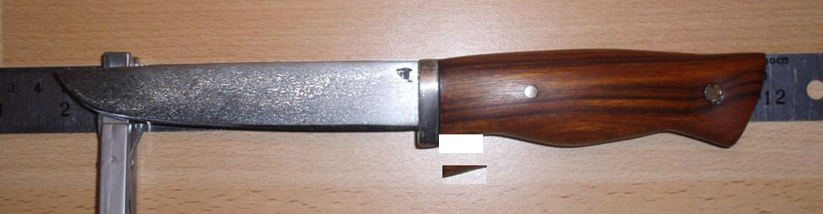

Можно чуток только больстер подобрать... Но тоже очень аккуратно так как разница в 1-2 мм может существенно менять вид.
Этот вариант мне даже больше нравится, чем с рукояткой :D :D За счет булата нож более "природный", а не тактический, и рукоять в тему. Если бы больстер изначально планировался непрямым, может, все бы и отлично выглядело.
Безимени-4.jpg [ 73.57 КБ | Просмотров: 11356 ]
Безимени-5.jpg [ 74.01 КБ | Просмотров: 11356 ]
