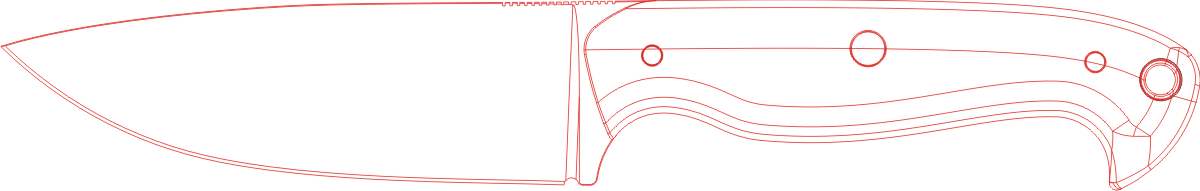

 Заголовок сообщения: Re: Обсуждаем новый форумный нож. Концепции, предложения
СообщениеДобавлено: Пт янв 22, 2010 1:22
Maksimka69 писал(а):
Рукоять должна быть минимум 110 мм! Лучше 125 мм.
asi4.jpg [ 30.65 КБ | Просмотров: 7888 ]
СообщениеДобавлено: Пт янв 22, 2010 1:23
asi писал(а):
ну надо пожертвовать удобным хватом
Почему надо чем -то жертвовать, не война на дворе.
Спокойно разработаем, "без жара в потных ладонях" нормальную эргономичную рукоять.
Как два пальца- об асфальт, иль два байта отослать. :)

И клин нужен минимум 110мм :oops:
А так эскиз очень нравится, весьма гармоничный нож вырисовывается. Только тупьё (гарду, образованную пятой клинка) не надо опускать ниже уровня РК, в работе помеха, практическая польза сомнительна, ИМХО. :roll:
СообщениеДобавлено: Пт янв 22, 2010 1:31
имхо, чтобы нож смотрелся органично и был любим, рукоять должна быть короче клинка.
при условии что клин 110мм максимум - то рукотяь не больше 100мм. при этом надо вкрутиться в российское законодательство - то есть сделать или довольно унылый нож или сделать нож ОЧЕНЬ похожий на ножи РВС и СЛОНОВ и АСГАРДА.
чтобы не выпендриваться с ХО - клин 89мм и рукоять 85мм максимум. а то и все 80мм.

ну и получится модель очень похожая на то что уже есть...

Вариация (если Александр не против). Макс. ширина клинка без "упора" 34 мм
круть!

Пардон, отвлекся по делам :D
asi6.jpg [ 29.76 КБ | Просмотров: 7869 ]
СообщениеДобавлено: Пт янв 22, 2010 2:14
Без образования РК и острия -это будет антитравматический ножик, сертифицированный для детских садов :D

Еще пару штрихов, и будет практически Рукус фиксед.
красрук.jpg [ 8.42 КБ | Просмотров: 7867 ]
IMG_0594.jpg [ 457.31 КБ | Просмотров: 7867 ]
Вот! Вот это дельное предложение! При желании накинуть 0,5-1 см и клину и рукояти, но можно и так оставить. Насечка (а лучше фигурная фрезеровка) под большой палец на обухе, и она же продолженная внутрь рукояти в её начале - так же будет уместна. Толщина клина, если спуски прямые или выпуклая линза - 4,5-5 мм, если вогнутые - не менее 5мм (хотя зачем нам вогнутые спуски?) :mrgreen: Сведение в 0,5мм будет просто подарком! :oops:
ПыСы: И дульку сделать с чуть более пологим скатом к РК, что бы разрезаемый материал не цеплялся. :roll:
ПыСы2: И рукоять пусть из двухцветной черно-красной G-10 будет :mrgreen: :mrgreen:

Хотя, сдается мне, тогда уж было бы лучше вот так:
Рисунок1.jpg [ 18.68 КБ | Просмотров: 7855 ]
