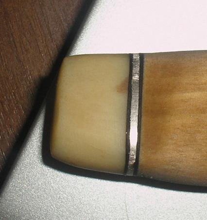

vesel
А лосика крупно срез на торце (навершии) покажите?
 Заголовок сообщения: Re: Толи финка, толи филейник... В общем певый рабочий нож
СообщениеДобавлено: Ср янв 27, 2010 22:11
vesel
Хорошо получилось, правда. Для женской ладошки-очень удачная форма рукояти. А стыки...дело наживное! :wink:
vesel
СообщениеДобавлено: Чт янв 28, 2010 8:04
vesel
Это имели ввиду? Епть!!! Зачем крупно-то? Крупно косяков больше видно!!! :mrgreen:

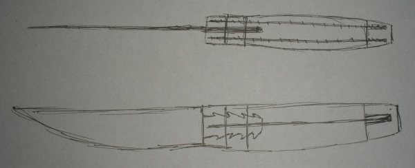

Получается что хвостовик доходит то этого рогового навершия?

СообщениеДобавлено: Чт янв 28, 2010 11:50
Признаюсь честно... не доходит, там хвостовик, он там вообще короткий... этот ножик первый же. ну дык и не стал сразу нормальный клин на него использовать (да и нет нормального :D) ну и проверить прочность конструкции которая получилось интресно было проверить. Вот попытался на бумаге изобразить эту хрень которую я замутил... Только не смеяться, и не обзываться... Сам знаю что прочность конструкции оставляет.... да нифига не оставяет... В общем отмазка одна - "У меня в семье нет Стивенов Сигалов которые кухонные ножи в темечко злодеям втыкают"
Посередине идут 2 тонкие артопедические спицы которые и держат в принципе все части ножа.
З.Ы. ой чую опозорился :mrgreen:

На будущее, если клин с коротким хвостовиком, надо или его наростить (хвостовик) или избавляться от проставок на рукояти. судя по рисунку хвост ненамного входит в основную часть рукояти, остальное в проставках (самом не прочном месте рукояти). При малейшем давлении может переломиться.
А так, Добро Пожаловать...
СообщениеДобавлено: Чт янв 28, 2010 13:49
Sergey - мастер из Украины, при коротком хвостовике(при отсутствии сварки) после установки больстера рекомендовал запрессовывать металлическую трубку на хвостовик и заливать эпоксидкой. Попробовал-работает-Сигалу не выдрать, при современном-то качестве клея))))

Одно время свербила мысль сделать такой же монтаж рукояти со спицами ,но расположить их вертикально,и спицы взять толстокалёные.До экспериментов дело не дошло,а может ещё не время ?
СообщениеДобавлено: Чт янв 28, 2010 21:09
Спица не спица, иногда усиливаю склеиваемые поверхности маленькими штифтами. Для предупреждения сдвига.
