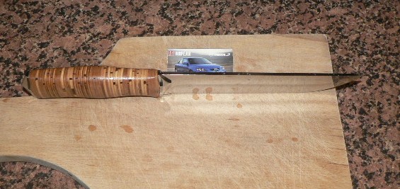

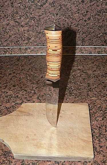

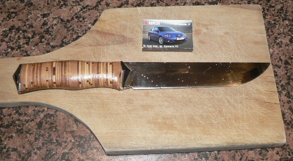

Здравствуйте, представляю на суд ножик. Принимается критика и советы. Изготовлен: клинок-из ножа куттера (марку стали незнаю), Рукоять-береста посажена на втулку повсей длинне
(на ноже капельки воды!)

 Заголовок сообщения: Re: нож из куттерного ножа
СообщениеДобавлено: Вс янв 24, 2010 21:50
Мне нравится.
СообщениеДобавлено: Вс янв 24, 2010 21:54
Выложите пожалуйста, тех данные, размер, клинка,рукоятки, на чем тыльник держится, и вид сверху....,пока(по фото), вполне нормальный ножик, мне нравится,чисто внешне,больше соответственно ничего не скажу.
Шмель
СообщениеДобавлено: Вс янв 24, 2010 22:12
Рукоять очень приятная :) .
СообщениеДобавлено: Вс янв 24, 2010 22:18
А ничего так нож.Вроде добротно сделан .Я так понял что притинки-литьё.Главное в разгаре вечерины не стукнуть ладонью по тыльнику ,отрывая банку консервов.,,Береги руку ,Сеня !,,(Бриллиантовая Рука) :D
Вятич
СообщениеДобавлено: Вс янв 24, 2010 22:35
характеристики: длинна клинка-165мм, ширина-30мм, толщина-3мм носок 2,5мм.
Спуски прямые. Рукоять сидит на втулке (8мм) приваренная к хвоставику, хвостовик прим 30мм,на тыльнике приварена шпилька и ввёрнута во втулку конечно с клеем (поксипол),тоесть ручка стянута. Вот так, старался сделать прочно
СообщениеДобавлено: Вс янв 24, 2010 22:36
Гр Егори писал(а):
Главное в разгаре вечерины не стукнуть ладонью по тыльнику ,отрывая банку консервов.D
Уж лучше сразу рубить на лапопам. Нож крупный разрубит легко.
"Тебе половина и мне - половина." (c) :)
Вятич
СообщениеДобавлено: Вс янв 24, 2010 22:39
Спасибо за заботу учту :mrgreen:
и попалам мона
СообщениеДобавлено: Вс янв 24, 2010 23:16
Симпатичный! :)
СообщениеДобавлено: Вс янв 31, 2010 1:29
Железный Зуб писал(а):
Симпатичный! :)
Весьма....Но фоток хотелось бы побольше...
 [ Сообщений: 10 ]
