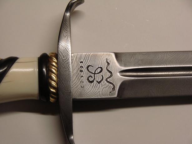

На ганзе были советы по замене на более массивное навершие :wink: исключенно в связи с изменением баланса.

Трещины и правда в тему.
Браво.

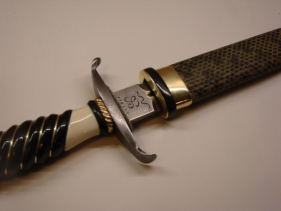

А черная часть рукояти-из разных деталей с проставками или как?
10 миллиметровые пластины рога и полутаромиллиметровая латунь между ними.
Ну да скромный :mrgreen:

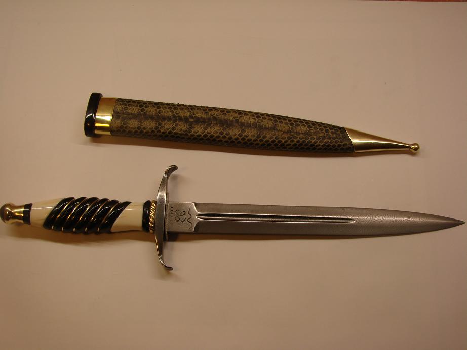

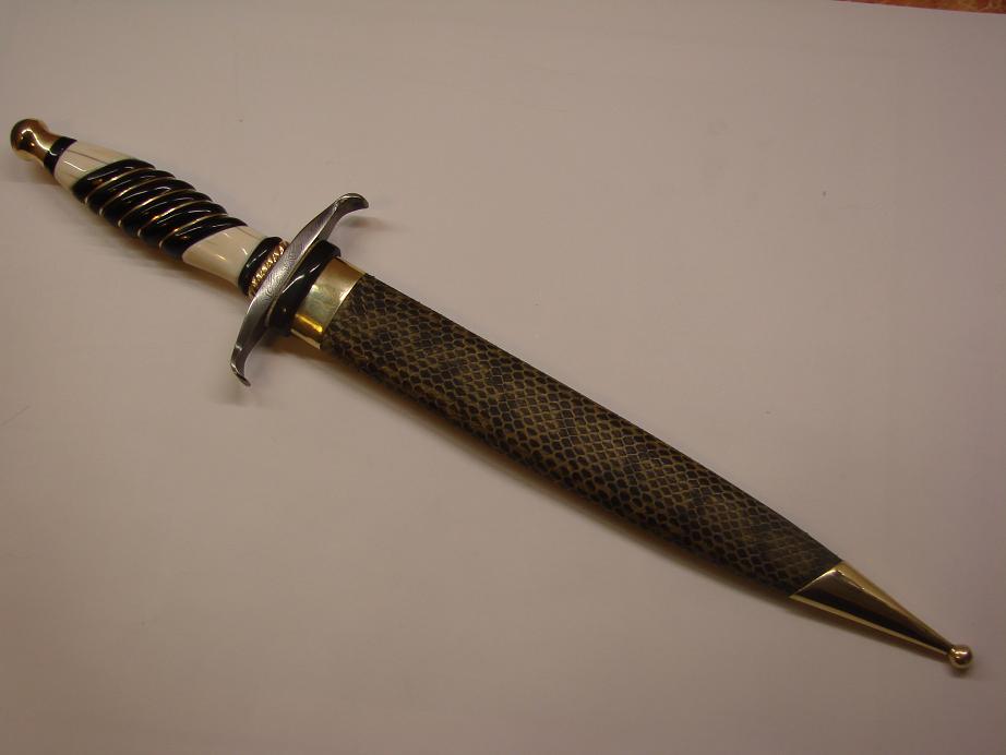

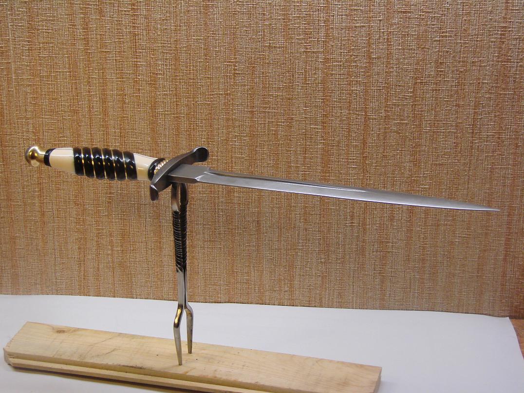

Собрал ножны,сосна,латунь,буйвол,змея.

Осталось только на витрину - в музей!!

Шикарная штука получилась!

Очень красив!Дед,не хочешь мне его по частям отправить (Там хвостовик не расклепан вроде) для шоу в Атланте?Я в июне выставляться поеду.

Дмитрий Олегович, а почему сосна? Она же мягкая очень.
 Заголовок сообщения: Re: Дага + ножны
СообщениеДобавлено: Пн фев 01, 2010 20:51
На вкладыш нормально,он нагрузки не несет :wink: главное легкий получился нож 380 гр+ ножны 100

Хвост на гайке.Я и так затянул с изготовлением :( на следующей неделе уйдет к заказчику)

Шикароно конечно. Но мне кажется что кожа не в гармонии с ручкой? Или я просто ищу к чему придраться :wink:
СообщениеДобавлено: Вт фев 02, 2010 0:12
Латунь потемнеет,кость пожелтеет,рог потеряет глянец а кожа такой и останится :wink: и буквально через пару лет все будет в одном ключе :D
