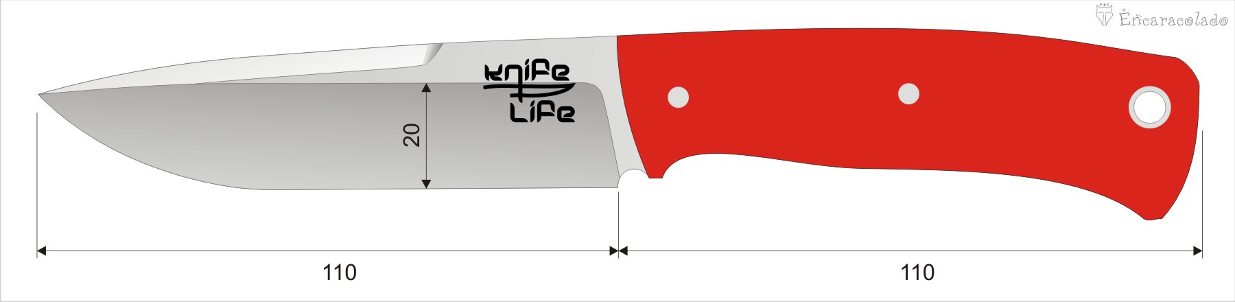

Геннадий Максимович писал(а):
Я потом поправился, на пару мм...
Боюсь, не хватит. Разве что клинок тонкий делать, около 3-х мм. Иначе маломерный ломик получится.
Увеличиваем на пару мм. ширину спусков
5.7.jpg [ 51.26 КБ | Просмотров: 7975 ]
Увеличиваем на пару мм. ширину спусков, а можно чуток и весь клин и получается великолепный форумный нож с прекрасным рабочим потенциалом, которой не стыдно достать из ножен как в городе так и на марсе
Имхо, единственный эскиз утилитарного ножа.
И толщина, - максимум 3,5 мм - хватит за глаза
