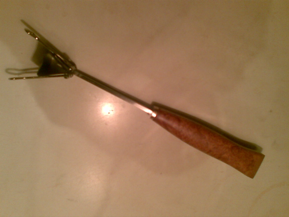

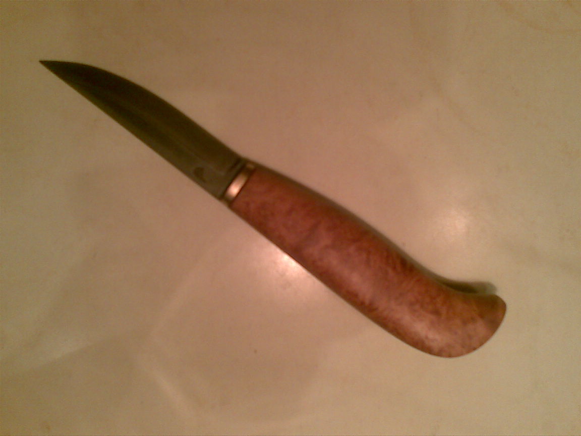

Добрый вечер. Первый нож с купленым клинком. Получился фин. Клинок полар 90#3.2#19. Чуток шлифанул. Рукоять бронза, береста, кап березы. 120#30#23 посередине. Масло для полка, данишь, карнауба. Монтаж всадной на дзержинскую эпоксидку, хвост 100мм.
Ножен пока нету, как сошью, повезу на фотосессию.:)
03022010_006.jpg [ 92.88 КБ | Просмотров: 5889 ]
03022010_007.jpg [ 80.34 КБ | Просмотров: 5889 ]
03022010_008.jpg [ 84.31 КБ | Просмотров: 5889 ]
03022010_009.jpg [ 102.96 КБ | Просмотров: 5889 ]

Даже не знаю что написать, ножик нормальный,а фоты мутные :roll: ДАЁШЬ НОРМАЛЬНОЕ ФОТО :mrgreen: ЗАПРЕТИТЬ ФОТОГРАФИРОВАТЬ НА ТЕЛЕФОН! :mrgreen:

Сори. Фотоаппарата нету.:( как ножны сделаю, к другу на форосессию поеду.

Да ,,интересный дизигн ,,ножа.В принципе если это первый нож ,то нормально всё .Но если была попытка сделать что-то не финское ,а получился фин ,то может Илье 80 требуется чуть-чуть порисовать полепить разные формы ,а то есть риск застрять на финнах.

Надо нож в Ножевую Барахолку,а на получку купить фотик.
Освещенности мало,да и фоткать лучше при солнце или на белом фоне ..

Дошел до этой фотки: Изображение и аж вздрогнул.С первого взгляда почудилось самораскрывающееся в теле врага лезвие по типу современных наконечников охотничьих стрел.Еще подумал как удалось автору уместить в такой мирный ,на первый взгляд,кончик такой дьявольский механизм :shock: Присмотрелся-скрепка)))
Про работу не скажу (фото нечеткие),но диспропорция явно есть какая-то.Навершие очень крупное для такого клинка.

Спасибо за отзывы, нож не первый, опыт есть, рукоятку специально сделал крупную, ибо нож рабочий и в руке лежит как родной, все кто его в руке держали одобрили, за фото снова извиняюсь, обязуюсь исправиться.:)
