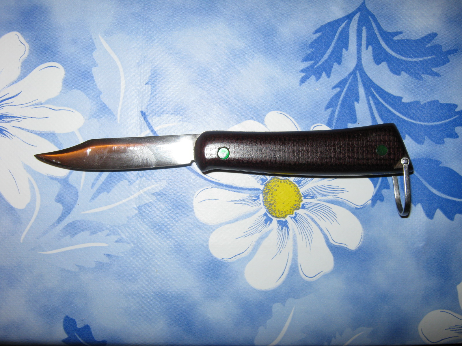

Всем здравствуйте! Есть у меня товарищ, велосипедист заядлый, в прошлом сезоне 2000 км с гаком , на велике наездил. Они с друзьями на велосипедах вылазки в Самарскую луку совершают на несколько дней. Как то обмолвился он, что нож хочет, чтобы в походы с собой таскать. День рождения у него в феврале, ну вот я и решил подарок сделать. Косяки есть конечно, сильно не ругайте.
Сталь ШХ 15, монтаж накладной, микарта своя.
Клинок 115х35х3,5. спуски вогнутые, подвод 0,5 . Травил в коле с добавлением "силлит" средство для чистки сантехники. Угол заточки примерно 40 градусов.
Рукоять 120х31х22.

Анатолий, добротный, надежный ножик получился. Гармоничный. Только мне кажется, отверстие под темляк в микарте больше, чем в хвостовике, и получается ступенчатое отверстие. Может, в микарту вклеить по кусочку латунной или медной трубки, чтобы скрыть ступеньку (Вы поняли, что я имею в виду?)

ничего совочек :lol: хорошо икорку намазывать 8) я бы, на фото 4 если смотреть, скруглил ребра рукояти немного :roll:
Да,да, трубку латунную вклеить необходимо, а нож пондравился,хороший подарок :D
Да. Наверное так и сделаю. Я хотел накладки в районе отверстия совсем срезать( всторону тыльной части). Потом передумал.
Спасибо. Пошел трубку пилить.

А трубку вклеивать на эпоксидку или цианакрилат пойдёт?

С цианакрилатом можно не успеть точно поставить, схватывается моментально. Лучше на эпоксдку, не спеша, но точно.
Спасибо за совет. Пойду клеить.

Вклеил на цианакрилат, успел. Примерно так.

Нож прикольный. Единственное, я бы заовалил контуры рукояти (рис.002) плавно закруглив ее к клинку и к головке рукояти.
Ну, это не поздно. Хороший нож.

Завтра отдам хозяину. Пусть в руках подержит, если будут пожелания тогда подправлю. А так ,в моей руке нормально.

На последней фоте, на рукояти контуры рыбки разглядел :mrgreen: ,с латунным глазом. А трубкас 2 сторон?насечки на внешней стороне трубки сделали?

Да, кусочки трубки с обеих сторон и насечки сделал. И правда на рыбку малясь похоже.

А трубка из двух кусков шоб потом напильником не ровнять?

Трубка из двух частей потому, что отверстие в микарте больше чем в хвостовике, а дома рассверлить я уже не могу.

Маленький момент в зоне встречи обалденного клинка с рукояткой (папа-мама), может фасочку в начале ручки снять. На красивых ножнах, эта фаска уже присутствует.
