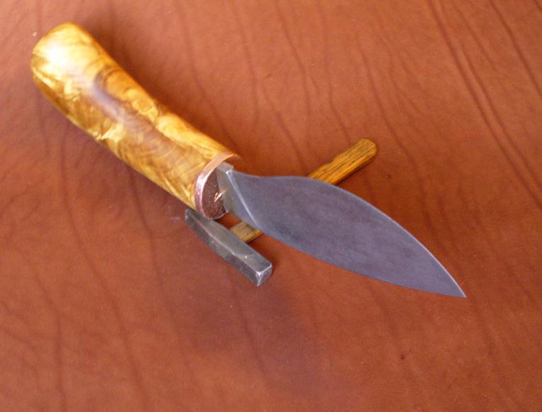

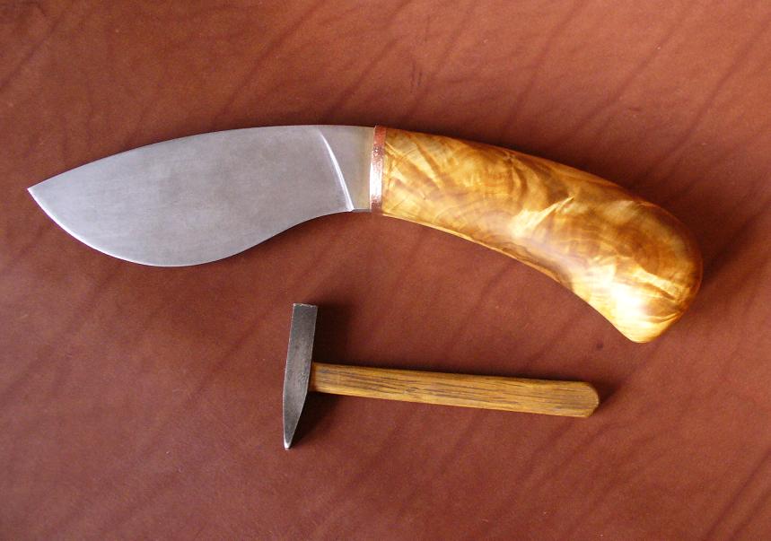

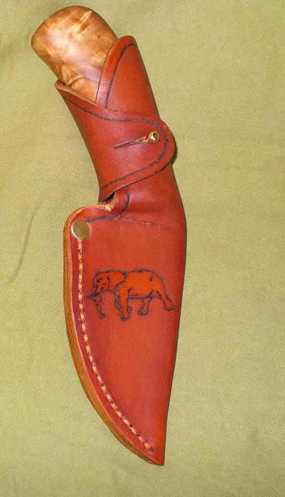

Скинер-"СЛОН", клинок-4,5х47х130+хвостовик 100,сталь -ШХ15,чернение,больстер-медь 4мм, рукоять 121мм -сувель березы,ножны кожа чепрак 4,5мм,выжигание.

Ну судя с размерами молотка, клинок 120-130 ММ. рукоять примерно так же...
Нормазьный слоноскинерок получился.

:mrgreen: Какие ещё версии? понятно, что молоток спецфический, и размер скинера тоже, мне просто интересно, молоток и нож на фотографии создает иллюзию, огромного ножа или нет, мне не определить, потому как у меня всё перед глазами :mrgreen:

Для фона использована кожа? Молоточек совсем маханький :) Думаю... размер клинка 50-55 ММ

всем здравствуйте. по моему мнению длина сего девайся целиком где-то 14-15 см.ну клинок соответственно 7-8 см.

Ну что же, почти все версии перебрали, осталось только сказать: рукоять 90-100 мм, длина клинка (по прямой, от острия до больстера), около 90 мм. :mrgreen:

Все в названии. Это же скинер, он не может быть огромным (если конечно не собираетесь ошкуривать слонов :wink: ), так что клинок не м.б. более 100 мм.

L клинка-105мм и ни центом больше.

Думаю длина клинка сантиметров 13.Скинером бы не назвал,рукоять вниз :roll:

Мне кажется скинер только по форме. Длинна клинка 15-17 см. Толщина 3,5 мм.

Клинок 100мм рукоять 110мм.

))) Я предлагаю на досуге поразмыслить каким ножом удобней ошкуривать с загнутой вниз рукоятью или наоборот приподнятой и почему.Не торопись с ответом,потом вернемся к этому когда скажешь,ладно?)Вот мой вариант разумения скинеров:

Скинер-шкуросъемный нож, как рукоятка расположена - не регламентируется, лишь бы рука не уставала))))Изображение

Золотые слова)При каком положении кисти при резе движением сверху вниз рука устанет меньше?Проведите эксперимент:Зажмите в кулаке обычную линейку...потом опускайте и поднимайте кисть меняя угол линейки по отношению к скажем стенке.Очень скоро вы почувствуете наиболее комфортное положение кисти.А потом мысленно сформируйте "РК" линейки чтобы она была максимально паралельна стенке.И вы получите вот такую форму ножа:
Только не торопитесь с ответом,сначала проверьте.Это очень легко.

Вот посмотрите что происходит.При наиболее удобном положении кисти (Как проверить наиболее удобное я описал чуть выше) центр прилегания клинка к разрезаемой поверхности будет располагаться вот так:
Теперь мысленно опустим рукоять ножа не меняя наиболее комфортного положения кисти.Центр прилегания сместится вот так: Изображение
Что мы при этом теряем?Две вещи.Первое-уменьшение рабочей поверхности РК и увеличение рычага т.к. точка приложения силы будет находиться дальше от рукояти,а это более быстрое уставание т.к. нужно прикладывать боьшее усилие для необходимого давления.
Я дико извиняюсь,если я не по теме тут-скажи-сразу замолчу))Просто подумалось что тема открыта не только для угадывания длины,но и для обсуждения ножа?

Да, пожалуйста :mrgreen: , просто маленький момент, это нерабочий скинер, а из серии "коллекционирования", я не охотник, и по сему, могу только предпологать, да даже уверен, что наиболее удобный нож для ошкуривания, наверняка имеет невнятные и не очень эстетичные формы, а мне как, человеку долекому от этих дел, вобщем то всё равно, для меня нож это прежде всего эстетика и гармония стали, дерева и прочего в правильности линий и изяществе форм. :D А рабочий нож, он как правило прост и неинтересен, его в моём понимании может приподнять, только история его владельца, с которым он прошел огни и воды....как то так. 8)

Саша, хороший получился скинер. Размеры угадывать не буду, потому как тоже не охотник. Просто нож понравился :)
