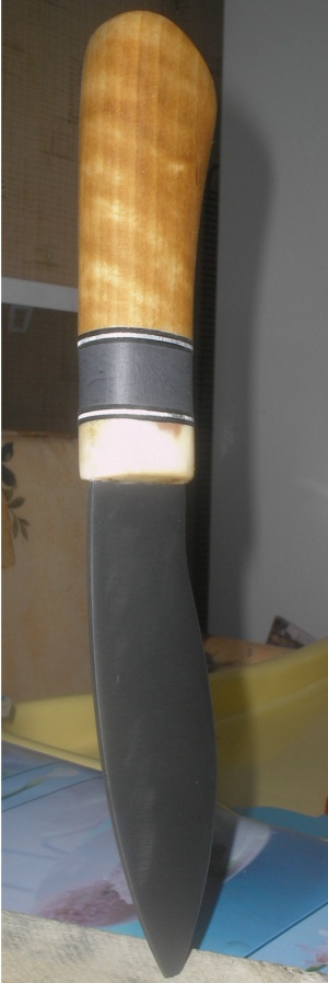

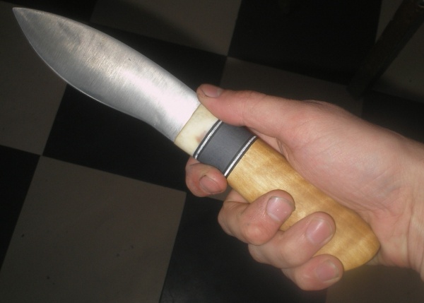

Клин: Тепловозный клапан (ковка), длинна 120, наибольшая ширина 35, толщина обуха 2мм, спуски прямые до 0,4, травление колой местного производителя, но она больше проворонила :mrgreen:, больше эту колу не пью!
Рукоять: Рог, кожа, алюминий, пластик, береза. Пропитка масло для полка, воск столярный.
Общая длинна 24см
Сделан данный режик для разделки скота после забоя, завтра уже отдаю владельцу. Конечно тонковата толщина самого клина, но какую дали из такой и делал...

Мини кхукри .широковат для разделки,ИМХО.Непривычная форма ножа .
vesel
 Заголовок сообщения: Re: Деревенский скоторез
СообщениеДобавлено: Вт фев 16, 2010 12:54
Для висячей туши самое то будет, да и форма согласована... Вот рукоять большевата т.к. там и ЛАПА у мужика как... ну как... в общем как... как это... как то! в общем оооочень большая!!!

Для забоя маловат. Для реза и потрошения - мамально.
СообщениеДобавлено: Вт фев 16, 2010 15:43
Для обвалочного нормально. Если выровнять то и на шкерочный потянет. :D

хороший разделочный режик.
на счет толщины рукояти- при разделке туши он становится мокрым и скользким (кровь и т. д.) и при малой толщине в руке может плохо держаться. по этому и делают в деревнях и на забое такие ножики с крупными ручками, чтобы в руке меньше скользил(ну и мужики бывают не маленькие)...
