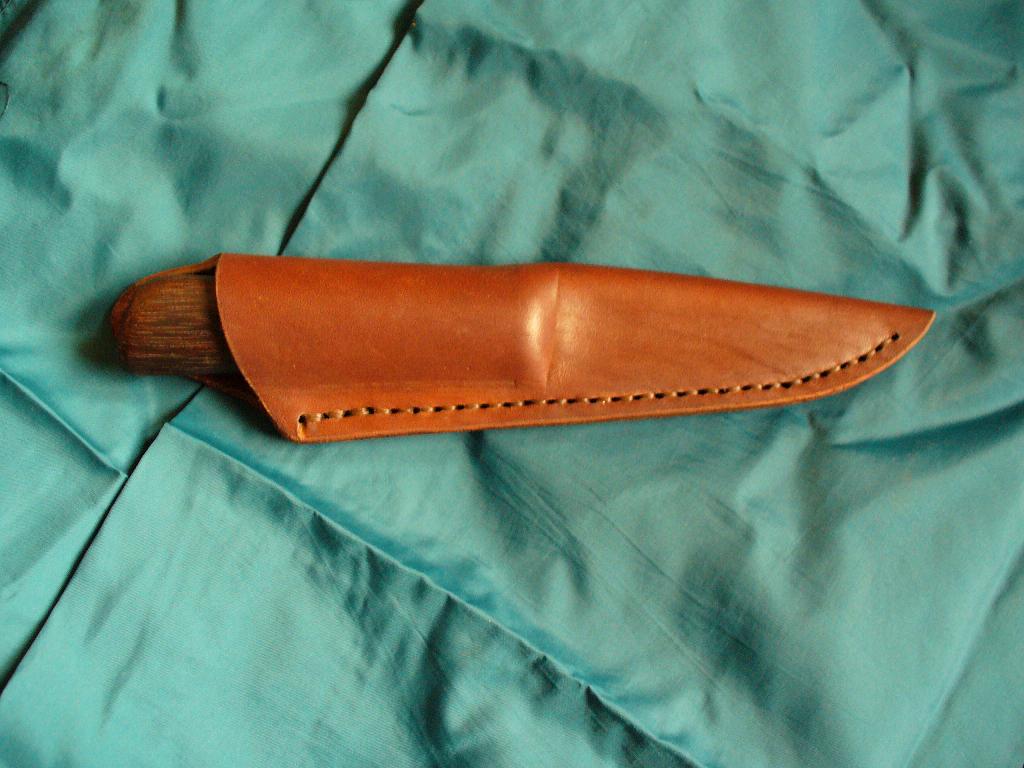

клинок90х20х2,3, carbon still Sandvik,электрохим. травление, монтаж всадной на суперхват, больстер титан,проставка латунь, рукоять 100мм, махогон, пропитка льнянка, ножны - чепрак 4мм,вощёная нить,шейник.

Ух-ты!!! Красота. Ножны выше всяких похвал.
Сам травлю, но как сделанно на клинке не врублюсь.+++++
Чювствуется стиль мастера.
Вопрос, кожа чем-то покрывалась или нет?
Пока не чем не покрывалась,обработаны только торцы.
На чём обрабатывали титан,на ленте или жёстком кругу?
У меня в арсенале, тока ленточная шлиф машина макита, на ней и делал.
Bambr 11
Ножны Саш не рулят чесслово и так смотрел и так ...универсальный чехол
Артём, я вот не знаю ,стоит ли его разукрашивать, с точки зрения минимализма,вроде как и норма, но может пару линий и добавлю.Сам на фотку смотрю вродебы, что то и просится....короче ,думаю.

Ну вот, немного ножны отредактировал. :D Артем, как тебе? А то чехол, чехол :mrgreen:
