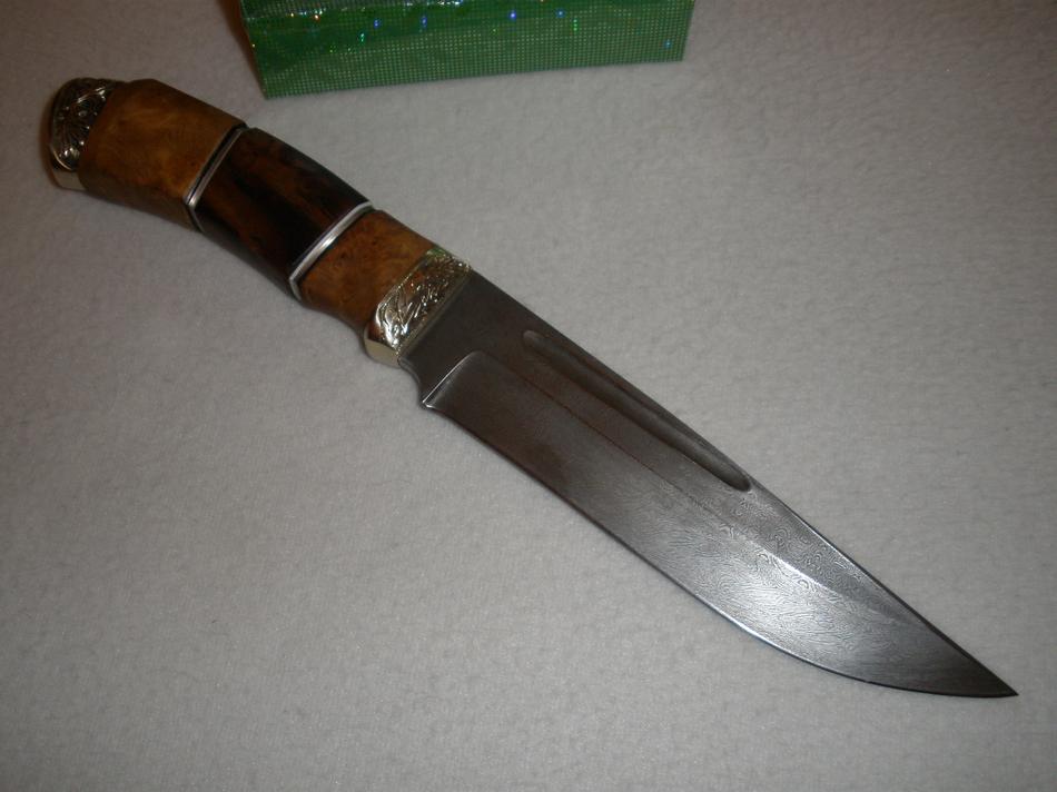

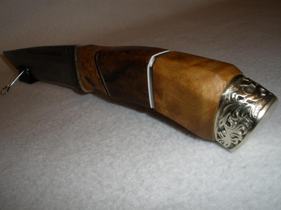

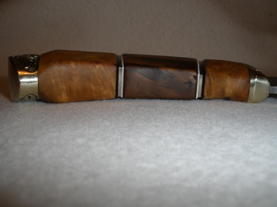

Здравствуйте все умеющие (и не очень),понимающие и сочувствующие.Решился выложить на суд уважаемого сообщества скромное творение своих кривоватых ручонок.Обтекаемые и заглаженые формы рукоятей как-то приелись,дай думаю сварганю чё нить непотребное.И вот собственно само непотребство - клин дамасск от Федотова,немного переслесарен 155*32*3,5.Рукоять- 125*30*21 , приборчики местного литья из мельхиору,кап карелки+ кап ореха+снова карельский кап.Прослоечки пластики с мельхиором.Стяжной монтаж на гайку,закрыта тыльником с насечкой внутри , на ЭДП.Пропитка льнянкой,после впитывания ,рукоять покрыта на горячую карнаубовоском.Типа вот так .Собираюсь в доме заменить интерьер.

Литье понравилось
 Заголовок сообщения: Re: Гранёный
СообщениеДобавлено: Сб мар 06, 2010 23:17
Очень понравился, но я бы буквально чуть-чуть скруглил бы грани. А так безукоризненно.
СообщениеДобавлено: Сб мар 06, 2010 23:25
Если б не дол, - великолепный нож! В любом случае отличная работа!

Да, дол немного не туда идёт. Рукоять - интересная, кажется - удобная.
СообщениеДобавлено: Вс мар 07, 2010 0:16
Нормальненько так, брутальненько :D
Дааа, дол - подвёл, факт.

Ну на всех не угодишь, по мне дол , как дол, нормально вышло, хоть я литье и отвергаю, как класс :mrgreen: (ненавижу пустотелость), а в общем понравился.

Красив!:) Только вот круглый тыльник не гармонирует с квадратом рукояти,а литьё знатное :mrgreen:

Когда клинок брался в работу ,дол на нём был нарезан параллельно обуху .Но в процессе монтажа на капе у больстера проявилась трещина,переходящая в пустотную каверну.Попытка от этого избавится привела к тому что пришлось сделать выемку-впадинку на спинке.И как следствие изменилась линия рукояти переходящая на обух клинка. Пришлось срезать передний верхний край клинка.Вот такая блин story.

Рукоять понравилась праздная,а вот клинок под такую рукоять лучше зеркальный.
Чем то на Хищника смахивает.

Красиво, но рукоять...травмоопасная. Хотелось бы поглядеть на ладонь тестера, который этим ножом без перчатки канат раз 40 отрежет 8)

Дол смотрится очень гармонично, руча выглядет шикарно - единственно думается мне что "жестковата".

Не совсем понял что подразумевается под словом ,,жестковата,,?Если прямые углы на гранях-то да ,непривычно,но не неприятно.Если тактильность- то кап всё таки не береста,но тоже тёплый.

Нож очень интересный. Ручку граненую труднее сделать чем овальную, хороша ручка. Пластик черно-белый вписался на удивление как-будто там и был.
