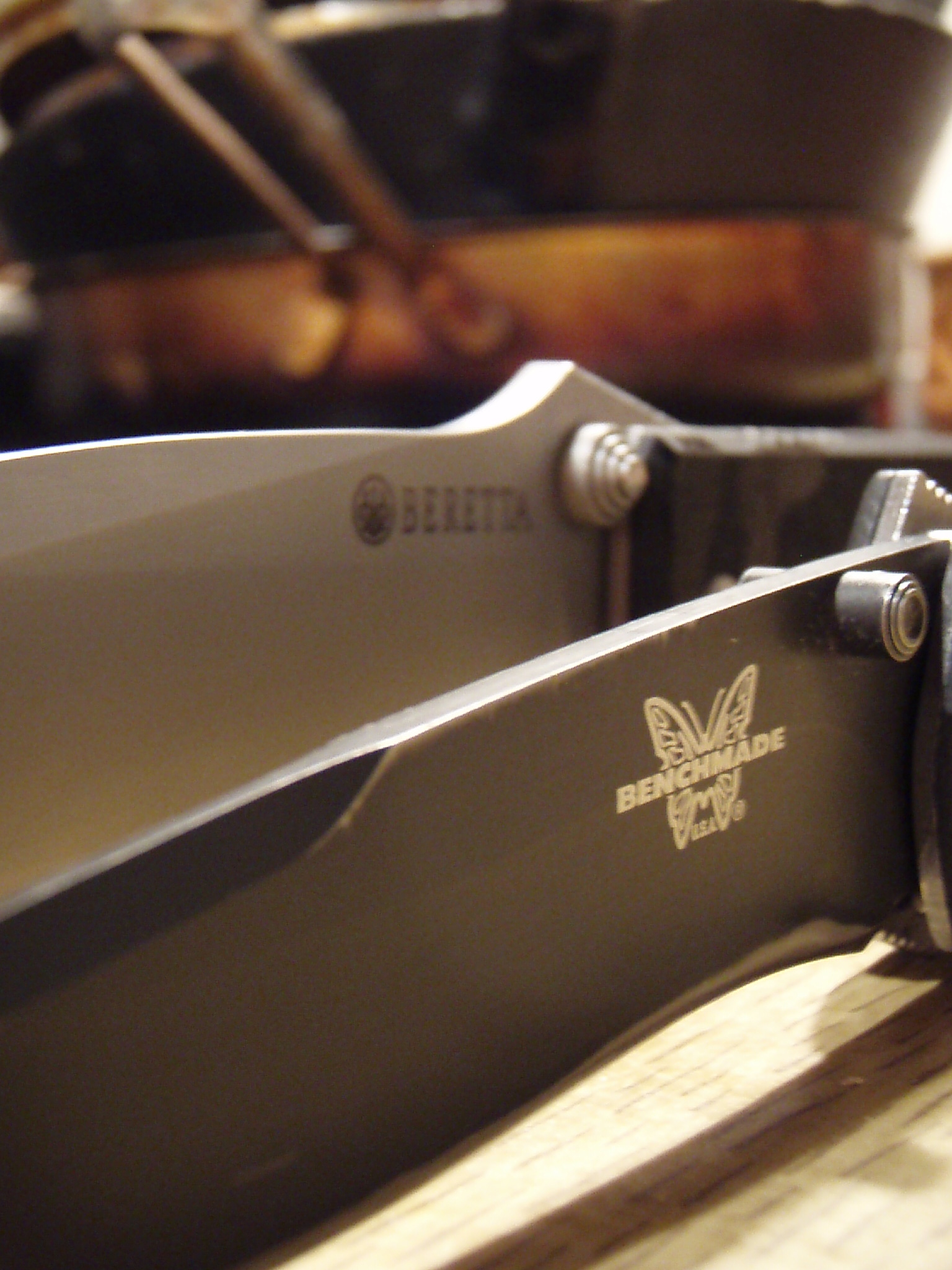

Benchmade 710
Иммануил Гедеонович! Это классика!!!(с)

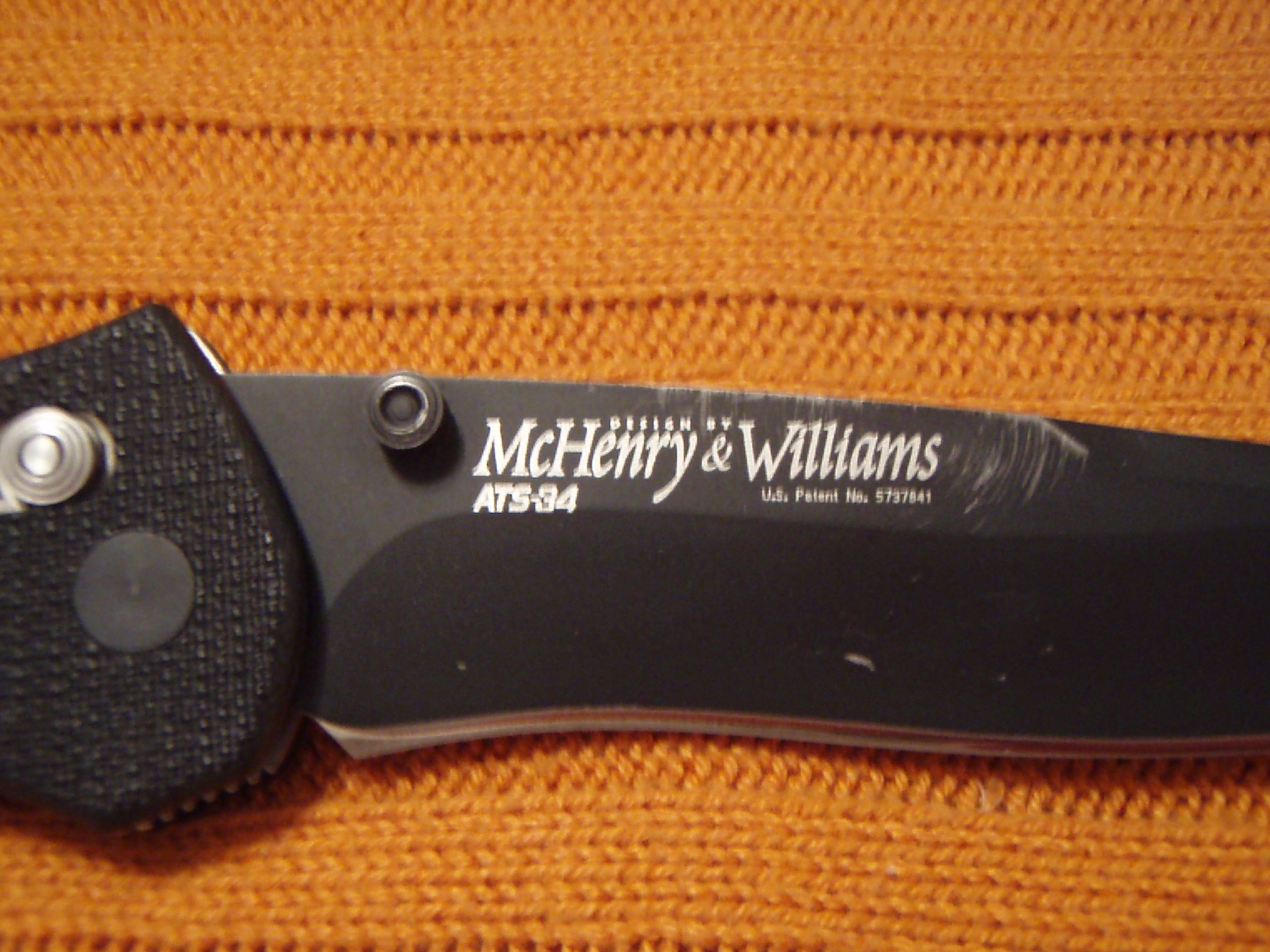

Классика классикой, а мне достался старенький! Кажется год выпуска 1999(хотя не уверен). Усатая бабочка, номера модели под ней нет, атс34 под надписью "McHenry&Williams", фторопластовые шайбы, выраженная ятоганность! Красота!

АТСка такая, как я и люблю. Достаточно сухая! Точится в меру трудно(приблизительно так же как и 30ка на беретте). Держать РК должна хорошо(я надеюсь!), но это покажет использование.
Вороненная клипса поистерлась конечно, но в этом есть и некий шарм :)

На бенче не симметричный фальш(кто бы, блин, сомневался!) Но это ожидаемо! Не уже ли они за время своего существования не могут нормально процесс настроить?!!(фото поганенькое, но лучше не смог)
P1011828.JPG [ 672.52 КБ | Просмотров: 24461 ]
