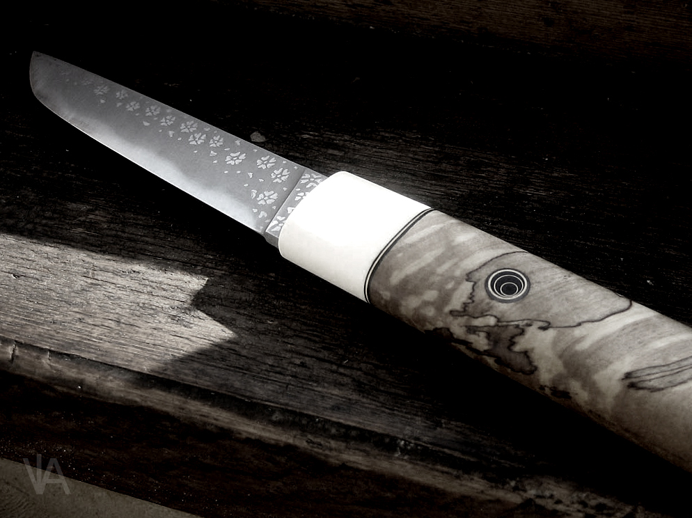

Доброго всем дня коллеги!
РОдился очередной нож.Уже почти год лежал у меня клиночек Птичка от Н.Ежелева(огромное спасибо за подгон )
из кронидура 30,очень стильная вещица с авторским травлением.
После очень длительной медитации было решено делать нож в легком закосе под японца,благо рисунок и форма лезвия
чем то неуловимо напоминают о Стране Восходящего солнца...
Сразу скажу- я очень упорно пытался НЕ сделать финку,но руки периодически не слушались,и в итоге получился вот такой самурайский закос.
Итак,клин 123*23*3,5мм,хвостовик на 70% рукояти,монтаж всадной эпокса,травление как уже было сказано авторское( еще раз спасибо Н.Ежелеву)
рукоять 120мм,профиль почти овальный.Сувель карелки( спасибо Саше ABN за подгон,классная деревяха,без перламутра,зато с обалденным рисунком)
Больстер-кусок древнего бильярдного шара за счастливым нумером 7,честно экспроприированного мной с некой турбазы,расположеной в красивейшем месте на реке Волге,
в самом сердце Жигулевских гор.Материал очень понравился в обработке,после полировки становится слегка желтоватым как выдержаная кость.
Проставка-латунь,фотобумага черная,пин самолепный.Пропитано льнянкой(из морозилки в теплое масло)дважды и затерто тугоплавким обувным воском GUBRA.
Косяки конечно присутствуют,но в целом я доволен собой в этот раз.
Старался придерживаться минимализма и лаконичности в дизайне,и теперь ловлю себя на мысли,что сделав с ножом все что планировал,
имею на руках только нечто полуфабрикатное,сюда явно просится что то еще,подкиньте идею ? Еще смущает форма тыльника,хотя она логически обоснована
именно такая,но оч напоминает топорную рукоятку,что не есть гут.
Вот как то так,ножны пока в стадии обдумывания,по факту изготовления нож стопудово поедет в барахолку .
Каска надета,окоп вырыт,жду справедливые мебеля.( Толя Мухан от тебя особенно,думаю концепция сего девайса тебе понятна без обьяснений )
Всем пламенный банзай .
С уважением.

Добавьте деревянные ножны как на японцах для завершения облика, подберите рисунок похожий, скос ножен у острия - параллельно скосу тыльника. Должно стать интересней.

Хороший тантоид. О деревянных ножнах було сказано выше.
 Заголовок сообщения: Re: Антифинский Вирус.Мутации продолжаются.
СообщениеДобавлено: Пт мар 19, 2010 18:14
Очень хорошая работа и материалы. Я сам не любитель японского стиля, так что нюансов не знаю. Но мне, единственно, как то не понравилось, как рикассо сочетается с рукояткой. Эта комбинация прямых и косых линий смотрится ИМХО не очень органично.

Хорошая работа, кроме как к стыку больстера с клинком и докопаться некчему :D

Симпотяга на солнышке, больстейр чють усложнить ( с рукояти мульку перенести).
Косичку кожанную.... :wink: .... понесло.. :roll: :lol: .Одним словом симпотяга!
Согласен. Вот зеркально-симметричные ножны исправили бы положение. Правда не могу сообразить, как их сделать составными: кость - дерево.

Дима,озвучь свою идею пожалуйста,требуется свежий взгляд,мне в голову не лезет ничего
