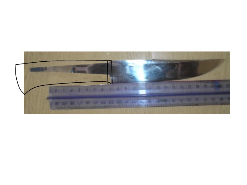

Вчера мне подруга супруги приперла клиночек, маленький такой... И брусочек красного дерева... У меня глаз отпал!!! Так вот, как приспособить клин с таким хвостовиком? И что за порода дерева?
P1010014.JPG [ 416.98 КБ | Просмотров: 8541 ]
555.JPG [ 343.03 КБ | Просмотров: 8541 ]

 Заголовок сообщения: Re: Что с этим делать??? И что за деревяха?
СообщениеДобавлено: Ср мар 03, 2010 19:21
Деревяха похожа на махагони, красное дерево. На клинок сначала посадить больстер, Затем найти газосващика, и, зажав клинок по самый больстер в тиски (Для теплоотвода) припаять латунным припоем круглый стержень с пропилом под хвостовик.

СообщениеДобавлено: Ср мар 03, 2010 22:04
Есть еще вариант. Трубка медная, слегка расплющить, куцый хвостовик в трубку на поксипол.
СообщениеДобавлено: Ср мар 03, 2010 23:04
Я бы наверное вот что зделал.перекраил всё к чертям собачьим, если конечно сталюка нормальная, и получилось бы 2 клиночка.

СообщениеДобавлено: Ср мар 03, 2010 23:47
сделать бичак.
там тоже на металле экономили и хвостовики были маленькие.
+1 Ну,собссно бичак при такой геометрии клинка не получится,но учитывая довольно большую пятку можно попытаться использовать их способ монтажа и под заклёпку.Если удастся просверлить...

СообщениеДобавлено: Ср мар 03, 2010 23:59
можно не сверлить а болгаркой пропилить паз до середины. сделать этакий крючок.
hvost.jpg [ 2.01 КБ | Просмотров: 8472 ]

СообщениеДобавлено: Чт мар 04, 2010 13:16
Если желание сделать большой нож - сделать больстер, установить, затем запрессовать (можно "на горячую") стальную трубку. Затем каким-нибудь эпоксидным клеем залить.
Если есть сварка - больстер-и приварить шпильку с резьбой или пластину.
хвостовики.jpg [ 48.64 КБ | Просмотров: 8443 ]
СообщениеДобавлено: Чт мар 04, 2010 13:19
А если не парится по поводу длины ножа, то удлиннить хвостовик за счет укорочения лезвия :D :D
хвостовик1.jpg [ 46.65 КБ | Просмотров: 8442 ]

Начал я слесарить эту саблю, скосил нос! И вот сижу сейчас в полном ступоре!!! Этот клин ламинирован!!! Посередине желтый металл (тонкая пластина)!!! Вот меня интересуют 2 вопроса, что это за металл? И нахрена (если конечно посередине не спрятанное золото)?

Блин, фотик чет сломался, :( хотел сфотографировать... А на обухе и не видно, я же нос с щучки на дроп-пойт переточил, как Бамбр предложил, начал ща РК выводить и там тоже под белым металлом начал желтый вылазить, не могу определить твердость, т.к. он тонкий а белый металл и так очень твердый, надфили не охотно цепляют...
Справка :
Shiro-Gami - "белая бумага ",
Ao-Gami - " голубая бумага ",
Ki- Gami - " ЖЕЛТАЯ бумага " , используется как средний слой в ламинате ( Прорез № 4 2007 стр.41 )
Может клинок ипонский :shock: , хотя вряд ли :D .
Справка :
:lol: Я тож так думаю, что вряд ли! Но этот клин раньше принадлежал мастеру-кустарю, следы ковки на нем видны... Сейчас пробовал его заточить, ооочень сложно, не охотно поддается! Слой то очень тонкий, я бы его и не заметил если на точиле бы не снимал и там чуток бы не отслоилось. Если аккуратно все сделаю то примерно 0,3мм РК у меня будут желтые :roll:
