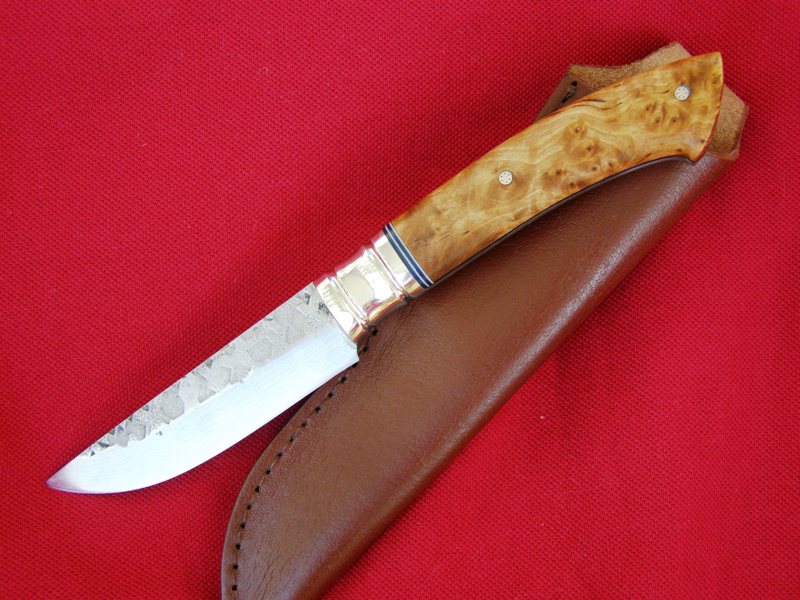

Еще одно дополнение - из доделанных/переделанных ножей. Этот с клинком от Канетсуне и накладным монтажем.
Клинок купил года три, наверное, назад. Тогда они еще 2500 стоили. Заказал в интернет-магазине здешнем два клинка под накладной монтаж - один обычный и один танто. Танто он и вышел танто - пока лежит, ждет своей очереди. А вместо заказанного клинка под небольшой охотничий нож прислали, заразы, клинок для скинера - с подпальцевыми выступами, довольно коротким клинком и непропорционально большой рукоятью. Видимо, те, что меня привлекли, просто закончились а ребята заморачиваться не стали - положили в посылку то, что было...
Кстати, я вам скажу, Канетсуне с выведением спусков, видимо, зачастую тоже не заморачивается - у него там пара японский бомжей на этой операции стоят - лепят как придется. А рисунок дамасковый после легкого протравливания "закрепляют" лаком - фу! В общем, клинок я творчески перекурочил - отрезал лишнее, переделал спуски, заодно удленнив клинок мм так на 15 (слава богу, закаленного участка хватило - мягкая сталь позже начинается). Клинок теперь 95х23х4, а весь нож 215 мм.
В свое время даже протравливал рисунок слегка. Кто его знает, может опять сделаю, сейчас то клинок не протравлен а слегка зашлифован - без фанатизма.
Накладки - березовый кап. Пины мозаичные от zadi.ru, мельхиор и легкий перебор с вулканической фиброй. Первоначально нож был с гардой, но в процессе переделки она была удалена - как-то не подходила ко всему остальному. В общем, сейчас сделал бы кое-что иначе. Ну а так - крепенький такой ножик, вроде, получился.

 Заголовок сообщения: Re: Ножи, которые сделал Трейн + 1
СообщениеДобавлено: Пн апр 12, 2010 20:51
Да МАСТЕР ,одно слово.
СообщениеДобавлено: Пн апр 12, 2010 21:11
Притины кажутся великоватыми, а так все отлично - пропорции, материалы, сборка. Респект!!!
coolibn
СообщениеДобавлено: Пн апр 12, 2010 21:27
Очень красиво.
СообщениеДобавлено: Пн апр 12, 2010 22:08
Спасибо за отзывы.
А притины, действительно, великоваты. Как я говорил, первоначально прилепил гарду и было, вроде, нормально - в плане размера, но гарда не очень смотрелась в сочетании с остальным - все-таки формы клинка первоначально не очень были... В общем, гарду убрал, форма улучшилась, стала попроще и погармоничнее, но притины оказались слишком длинными. Пришлось делать канавки, что бы зрительно разбить безобразие. Вроде, сейчас особо в глаза не бросается - ну, если не приглядываться :wink:
