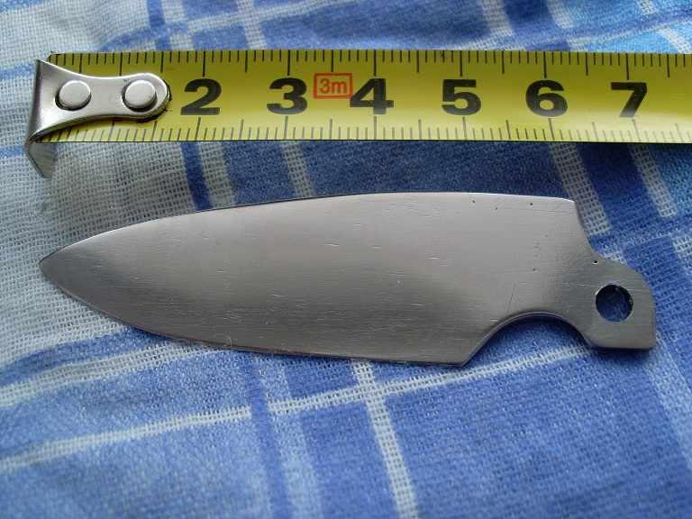

Всеобщий привет!
Начал делать первый складной нож, маленький в кармане носить, но не устраивает форма рукоятки.
Подскажите какая форма рукояти будет гармонировать с данной формой клинка. :?:
Сталь если не ошибаюсь клапан, замок хочу сделать лайнер, щечки из коричневого текстолита.
Комментарий к файлу: Клин
SL3738591.jpg [ 245.48 КБ | Просмотров: 3570 ]
Комментарий к файлу: Кривой набросок рукояти
SL3738571.jpg [ 211 КБ | Просмотров: 3570 ]

Посмотрите рукоять на Аваланче, может и понравится.

Мне кажется при таком раскладе линейный замок работать не будет.
Я думаю для первого складного ножа пофиг какая рукоять, лиш бы получилось, а при изготовлении 10, 100, можно и о дизайне подумать.
Но это моё мнение, к нему необязательно прислушиваться.

Pawok приветствую на форуме.
+ 1000.
Точка упора лайнера находится почти на одной линии с осевым отверстием. Замок худо бедно держать будет, но люфты будут страшные и неустранимые. Я сначала делал макет из оргстекла, потом как все сходилось, делал в металле. Если наварить немного над осевым, то можно поставить аксис.
Тоже согласен.
Спасибо всем за ответы, Самоделкин в яблочко попал, проверено на картонке. Люфт есть, но его можно предвидеть на шаблоне и делать рукоять учитывая запас. Но точка упора клина со временем съест пружинную пластину, да и сильного нажатия на обух клина замок не выдержит. Для лайнера нужно будет нарастить металла (у меня такой возможности нет :( ) Буду думать над аксисом или арк.
