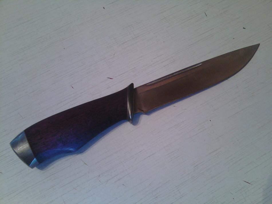

Не скрою,бывают и у меня неудачи с ножами.В том смысле что хочется показать как не надо делать ножи. ( и с фотиком проблема ,карта памяти накрылась) . В общем начиналось всё нормально_порылся в железках,некоторая деревяшка подвернулась,появились обрезки дамасска.Собрался кухонный хозбыт аутодорный.И началось-:то деревяшку засрал до такой степени что не подумаешь ,что это амарант ,то дамасск с непроваром,то клин плохо травился, в общем хоть по новой начинай перебирать нож.Но желание что либо сейчас с ним делать сгорело напрочь.Короче будет он мне немым укором .А Вы так как я не делайте(типа самокритика),и не будет Вам горя.На кухню 15 см клинка при 11 см рукояти само то .Тяжёл тока ,из-за пятки ,Ц Т посередине рукояти.
По мне так брюшко на рукояти убрать, пятку тоже сточить, чтобы полегче был. А так в целом нож понравился. На кухне им, правда, запиперишься работать из-за веса, но если доработать , то должно получиться нормально

Вес в нём конечно ого-го.Вот опять же орехи дробить - нормально.
Если не промахиваться усталой рукой, то да :D

А я бы срезал бы этот выступ на брюшке напрочь! И, может, слегка горбик на спине загладил, а то там, вроде, подъем какой-тонаблюдается. На виде сверху рукоять выглядит грушеобразно - лучше было бы с боков немного спрямить - и будет вообще отличный нож! Отличный клинок, больстер сделан замечательно, на навершии такой приличный материал - все задатки хорошего ножа. Но эти навороты на рукояти не вяжутся с прямым строгим клинком - отсюда ИМХО некоторый диссонанс. Надо сделать формы строже - как на складнях ножевой мастерской, и будет просто супер!

В плане самокритики - надо (мне) работать с полной отдачей ,а не создавать прототипы .

Форма рукояти мне нравится, просто нужно, сохраняя ее, везде малехо убрать лишнее. Будет хорошо

Согласен с Николаичем.
Рукоять на мой взгляд удобна. Но в сравнении с клинком, требует уменьшения. Убрать брюшко и верхнюю линию пониже к обуху. Длинну не трогать.

А, чего? Вроде не безнадёжен, ещё всё можно исправить, и будет вам счастье :mrgreen: просто надо дождатся вдохновенного времени.

Пожалуй подожду парада планет , может придёт оно,вдохновение.В принципе если бы не вес ,был бы приятственный нож.При толщине клинка 2,4 мм сведён к РК в 0,7 ,и режет достаточно мягко .Понятно что картошку им не почистишь,но банку зелёного горошка сегодня открыл им ,после этого потестил газету-режет ,и кромка цела.Но это ,вскрытие банок ,при наличии специнстрУмента - изврат.Собственно как и шинковка прессы.Пусть живёт до поры - до времени на кухне непеределаный ,посмотрю на реакцию домочадцев .

И вот парад планет прошёл .и нож был переделан.Убрано чутка брюшка,и сточены края гарды.Смотрим-критикуем ! :oops:

И нож сразу стал не то что стройней а я бы сказал приобрёл стремительность.

ИМХО изменение пошло ножу на пользу.

Ну ,слава Богу,наконец -то можно предлагать нож на продажу.И мне не стыдно и общество согласно. :mrgreen:

Этот всё равно недоделом кажется, а вот тот что на ганзе сегодня был вами выставлен, http://talks.guns.ru/forummessage/97/650807.html мне очень понравился, вот там всё на отлично и материал и форма и сборка, вобщем то понятно ....Можем когда хотим :)
